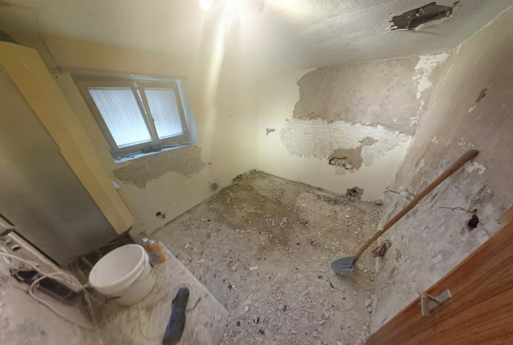

Nein, ich meissel nicht an meinem Patrol rum...
eher ein "wenig" an meinem Haus:
Nun habe ich meine Blaue Bosch habe ich nach knapp 10 Stunden Dauereinsatz (Im Meisseln) getötet.
ok... es war auch keine die speziell zum Meisseln gedacht war sondern ein Kombie gerät:
Bosch GBH 2-20 D
Kollege war noch mit deiner Hilti unterwegs und hat sich den Boden vorgenommen. Ich war für die Wände zuständig.
Aber dadrum geht es auch nicht... ich schweife ab.
Nun hat mein Bruder mir seinen Workzone Bohrhammer ausgeliehen mit dem er schon endliche Fliesen abgerissen hat, nur kann ich mit dem Teil nicht "filigran" genug an der Wand entlang gehen. Der "Hub" ist viel zu gross und der Fliesenmeissel geht nicht an der Wand entlang sondern entweder mitten rein oder komplett weg.

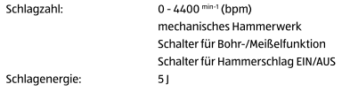

Nun habe ich mal nachgelesen mit mir aber nicht sicher ob das der Wert ist welcher für mich wichtig ist:
Workzone:
Bosch:
Ist das, dass was ich versucht habe ich euch erklären oder wisst ihr was das ist?

Wird wohl nicht sein, was du willst.
Die Schwingungsemission ist das, was beim Bediener hinten ankommt. Geht hier mehr in Richtung Arbeitssicherheit.
Also grob gesagt, wie gut der Griff und die Maschine gedämpft ist.
Hat relativ wenig damit zu tun, was der Meißel vorne anstellt.

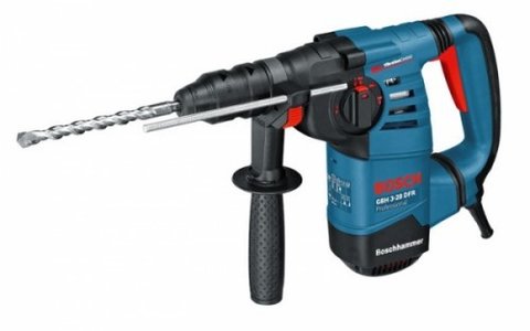

Nur Meissel brauch/will ich nicht. Lohnt sich nicht für mich. Wollte ein Kombiegerät mit dem ich auch Bohren kann. Es ist jetzt der geworden:
Bosch GBH 3-28 DFR
Werd ihn spätestens am Wochenende ausgiebig testen.

Also die Bosch ist wirklich angenehmer und besser für meinen zweck.
Auch wieder nicht so viel Hub aber ja, auch nicht so viel "durchschlagskraft".
Bosch:
