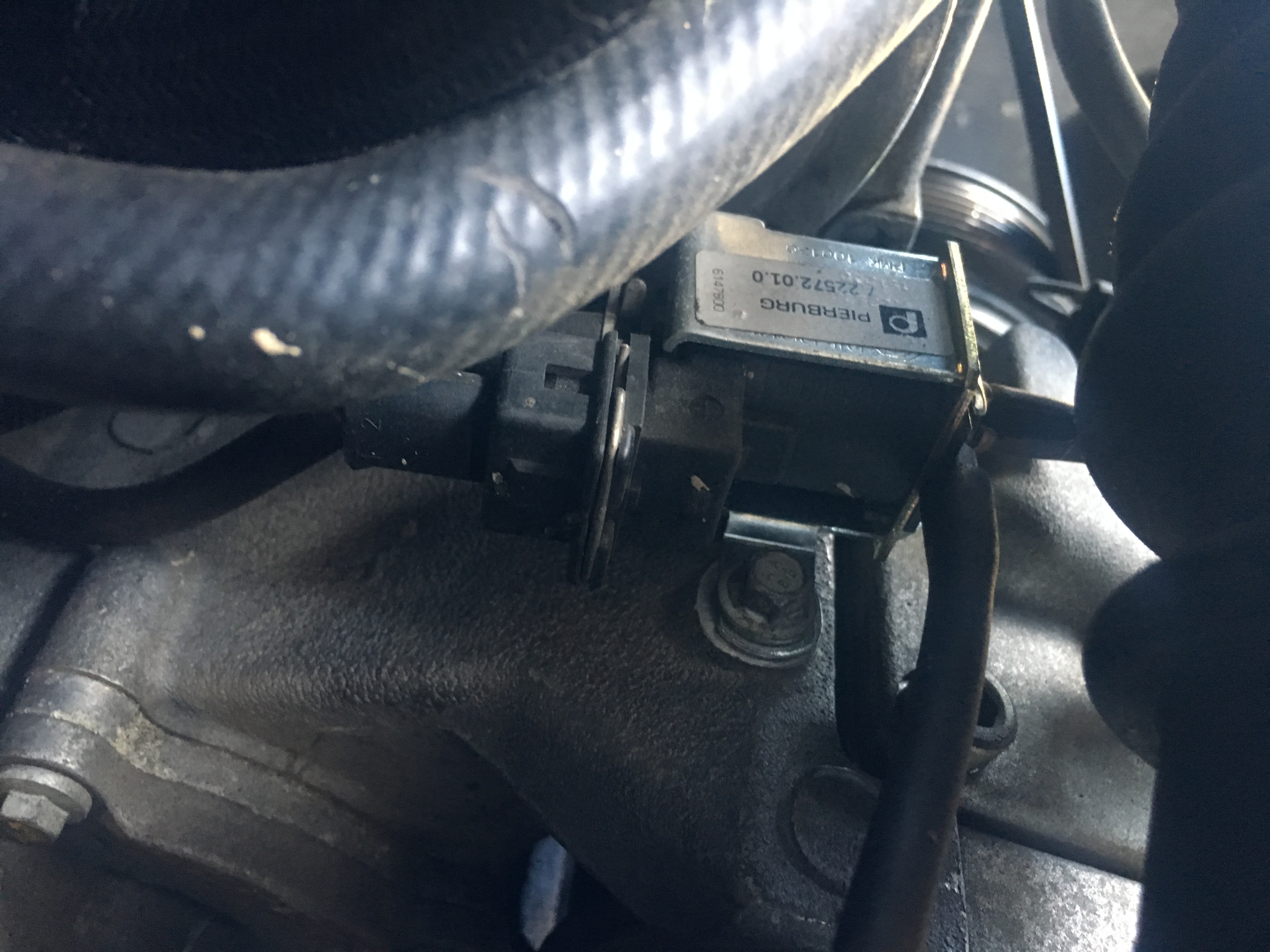

Das Dingens? Bis gestern ging alles problemlos...würde mir an dieser Stelle ein Nanocom was bringen?

Zieh die Schläuche von das Dingens ab und verbinde sie mit einem Stück Rohr.
Ich glaube nicht,dass das Nanocom dazu etwas sagen kann.
Der LMM zeigt beim Auslesen im Standgas einen Wert von 50 irgendwas und geht mit steigender Drehzahl höher.
Tut er das nicht ist er kaputt.
Öl im Motorkabelbaum,dass sich bis zum roten Stecker des Motorsteuergerätes zieht,kann das auch hervorrufen.

Es begab sich schonmal,dass man einem Disco II auf die Sprünge helfen konnte,
indem man dieses Kästchen entfernte.
Hey Micha,
Ist das Ventil nicht überwacht? Ich meine mich zu erinnern daß beim Abstecken die MKL kommt...

BeitragVerfasst am: 04.06.2018 08:56:53    Titel:
Ist bei der Probefahrt nicht aufgefallen.
Hab auch später nichts mehr davon gehört.
Ich weiß auch nicht,was das Dingen macht.
Den Stecker haben wir draufgelassen. Grins

Ladedruckbegrenzung

P. Escobar hat folgendes geschrieben:
Ladedruckbegrenzung
Beim Wastegatelader Nee, oder?
autoteam-essen.de
P. Escobar
Mit dabei seit Mitte 2014
BeitragVerfasst am: 04.06.2018 13:16:21    Titel:
VW (das gezeigte Bild) macht das auch. Vielleicht um Überschwingen zu verhindern, wer weiß.
Edith: gute Erklärung hier - https://www.t4-wiki.de/wiki/Ventil_N75_(Ladedruckbegrenzung)

Servus !!
das KASTEL bei D2 td5 ist dazu da KURZZZEITIG etwas mehr ladedruck zuzulassen.
es ist erst mal geschlossen und öffnet erst wenn der ladedruck laut saugrohrfühler über ca.1,1 bar geht .
eine gewissen Verzögerung ist da auch reinprogrammiert.
ich habe das ding beim meinem TD5 auch ausgebaut ,einen unterschied konnte ich nicht feststellen.
WENN die ECU gepimmt ist sollte das ding sowieso raus.
das ruckeln kommt am ehesten von einem defekten LMM.
ich würde zuerst mal den erneuern
KEINE billigen nachbau dinger( britpart ) verwenden ,unbedingt zumindest das OEM VDO teil.
WENN das ruckeln dann nicht weg ist wird es intressant .
gruss ,michi
