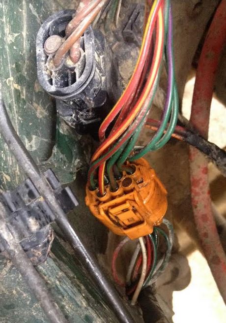

Seit die Anhängerkupplung abmontiert wurde ist die Sicherung 19 sporadisch geflogen - somit die Beleuchtung der Armaturen sowie Standlicht rechts vorne und hinten aus...
Da es nicht 'reproduzierbar' war hab ich mir keinen Kopf gemacht und immer mal wieder eine neue Sicherung rein gegeben.
Nun fliegt die Sicherung aber fix wenn ich den Lichtschalter eine Stufe nach vorne auf Standlicht schalte und somit ist das ganze reproduzierbar.
Schätze eine Scheuerstelle ist nun fix irgendwo an der Masse.
Da ich den Strang der Anhängerkupplung im verdacht habe ich mal die Kontakte des C0929 Steckers auf Durchgang gemessen - bei JEDEM piept es...
[/img]
Ich bin ja nicht gerade der große Elektriker - aber soweit ich verstehe deutet das darauf das alle diese Kabel einen Schluss haben, was sie nicht sollten.
Da aber alles und nicht nur das eine oder andere den Schluss hat - muss irgendwo was gröberes sein, denke ich.
Nun habe ich mal versucht heraus zu finden wo diese Kabeln 'vorne' wieder raus kommen - und schätze der Stecker C0376 könnte es sein, denn zumindest die Farbbelegung der 9 Kabeln deutet darauf hin.
Was mich aber stutzig macht ist das es hier um einen allgemeinen Stecker geht "Main harness to chassis harness"
Hat jemand einen Hinweis wie ich klären kann wo der Hund begraben ist ?
Danke und schöne Grüße
Axel
PS - Was ich sonst gecheckt habe:
Beide Standlichtlampen (vorne hinten rechts) raus - keine Änderung, den Stecker ( C0929 ) mal mit WD40 gebaded) - keine Änderung - so leicht war's also leider nicht...

Du solltest die Kabelfarbe vom Standlicht rechts herausfinden (einfach am Stecker beim vorderen Standlicht gucken) und dieses Kabel in alle Richtungen verfolgen. Was noch helfen könnte: Alle Verbraucher von besagtem Kabel trennen und dann nochmal gegen Masse messen. Dann findest du auch die Stelle. Im Armaturenbrett erstmal die Multistecker komplett abziehen, ist am einfachsten. Ich hatte mal den Fall, daß ein Kabel von der Tachobeleuchtung an die Lenksäulenabstützung kam - gleicher Effekt wie bei dir.
Mit dem Durchgangsprüfer piept es übrigens deshalb überall, weil über die angeschlossenen Verbraucher jedes Kabel früher oder später auf Masse liegt.

Der Stecker C0929 - oben das erste Bild - war mit dem Anhänger'endstrang' verbunden und wurde nur mit Isolierband umwickelt.... :-(

Hat etwas gedauert bis ich Zeit hatte - dann habe ich das ganze Dashboard abgenommen und auch die Armaturen Verkleidung - und dort ist es mir gleich ins Gesicht gesprungen - die zwei Kabel zur Beleuchtung des Lüftungsreglers haben an dessen Schiebewerk gescheuert und waren beide halb durch.
Gefixt - und alles is gut.
