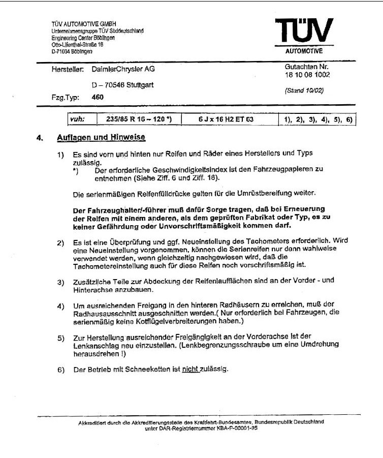

Technische Unterlagen sind immer bei den amtlich anerkannten Prüfstellen vorhanden, dort zuerst anfragen. Der TÜV hatte sogar für meine Dotz-Felgen alle zulässigen Reifengrößen mit Gutachten in der EDV.
Für die 235er wird einiges an Änderungen verlangt: Radhäuser ausschneiden oder Bodylift, Verbreiterungen wegen der Profilabdeckung, Tachoantrieb anpassen samt Tacho-Prüfstand-Protokoll.

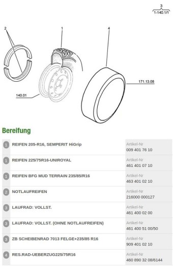

Übrigens wird für den Puch die Rad-/Reifenkombination mit 235/85/R16 als Ersatzteil bei https://www.puch.at geführt.
Quelle: puch.at

235/85 x 16 gehen ohne technische Änderungen. Habe ich immer auf meinen G gefahren. Nutz mal die Suchfunktion hier im Forum. Das Thema wurde bereits mehrfach angefragt. Ein Freund von mir fährt auch auf einen Puch 230 die besagten Reifen.
Du musst nur das Tachogetriebe anpassen.

Soweit ich weiß ist beides richtig...mit/ohne Änderungen.
Früher wurden für die Reifenfreigaben genaue Herstellerbezeichnungen der Reifen verwendet. Dies galten dann strenggenommen nur für diesen Reifen und nicht für alle reifen dieser Dimension. Da die Freigabe damit an exakt der betroffenen Reifenkombination getestet wurde, waren keine umbauten nötig.
Heute gilt die Freigabe für alle bauartgleichen Reifen dieser Dimension. Daher wird bei der Freigabe ein "Sicherheitspolster" berücksichtigt, da die Reifen unterschiedlicher Hersteller auch in der selben Dimension deutliche Abweichungen in Größe und Form haben können.
Daher jetzt die Zusatzbedingungen..um sicher zu gehen, dass auch die ungünstigste Reifenform keine Probleme macht.
Technisch gehen alle "normalen 235/85 er ohne änderungen am G.
Bei Runderneuerten, oder Traktionsreifen mit seitlichen Greifstollen könnte es im extremfall aber irgendwo Streifen.
