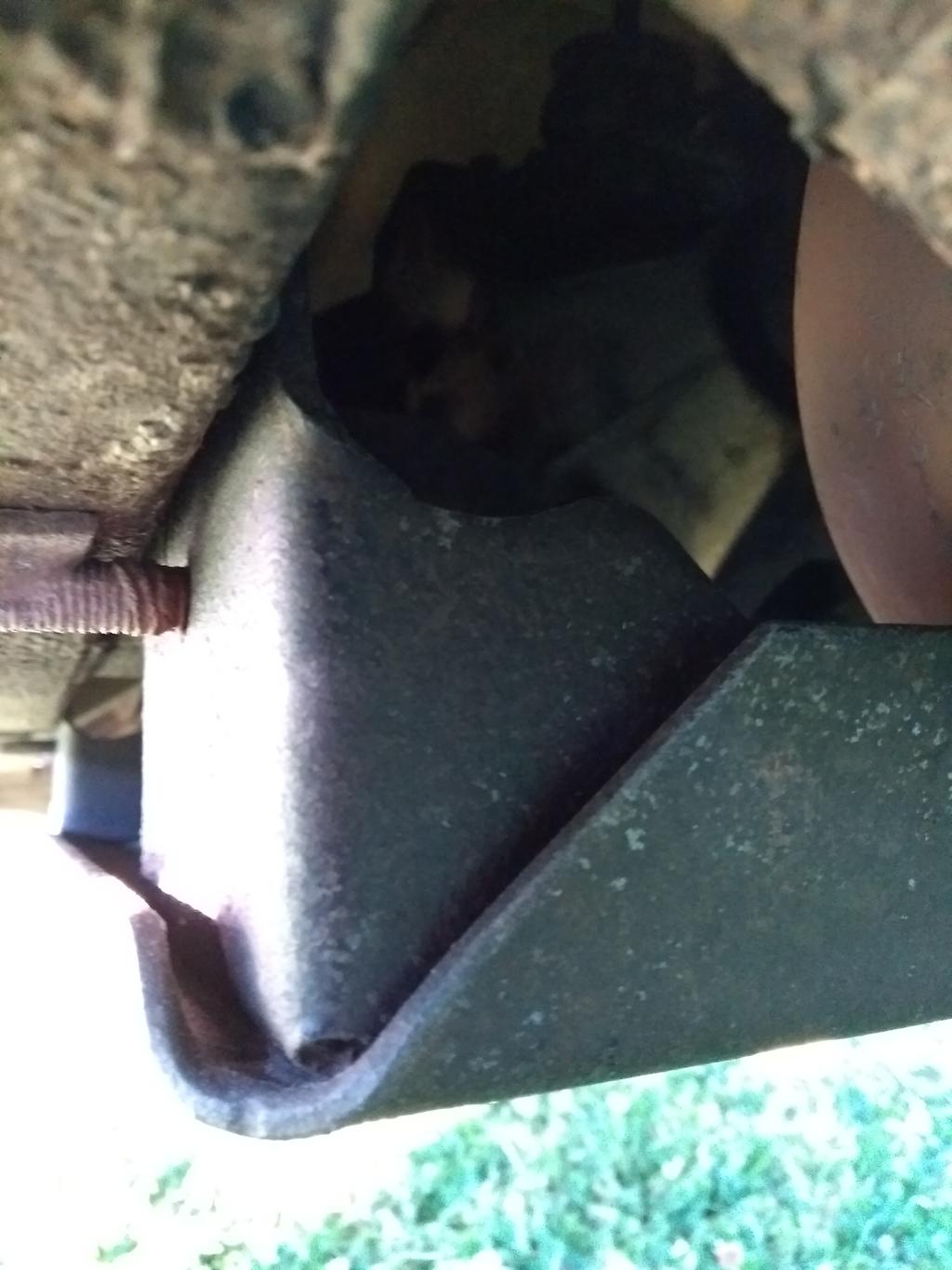

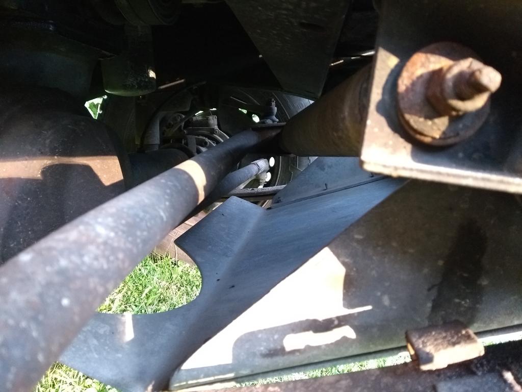

eltobo
Wohnort: Freigericht
1. Santana PS-10
BeitragVerfasst am: 26.05.2018 18:24:01    Titel:
Bei mir hatte das der Vorbesitzer gemacht. Aus verzinktem Stahl. Bilder kann ich einstellen, falls gewünscht...

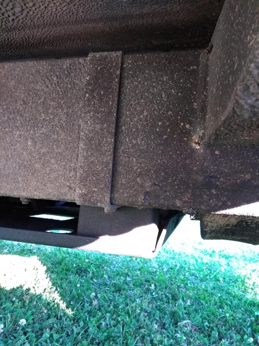

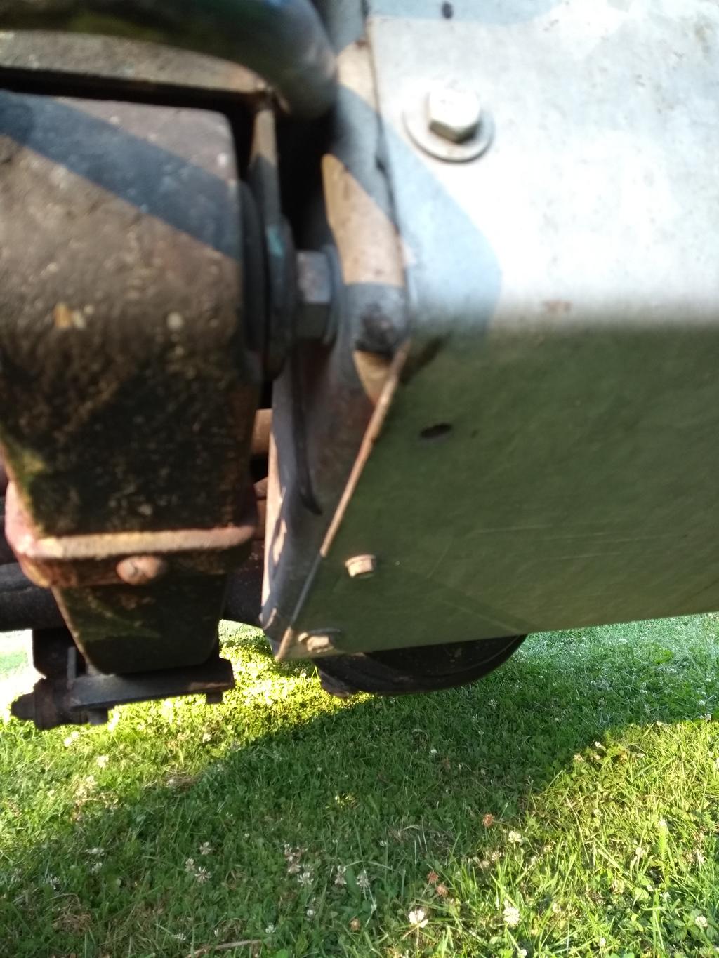

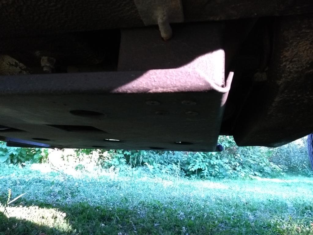

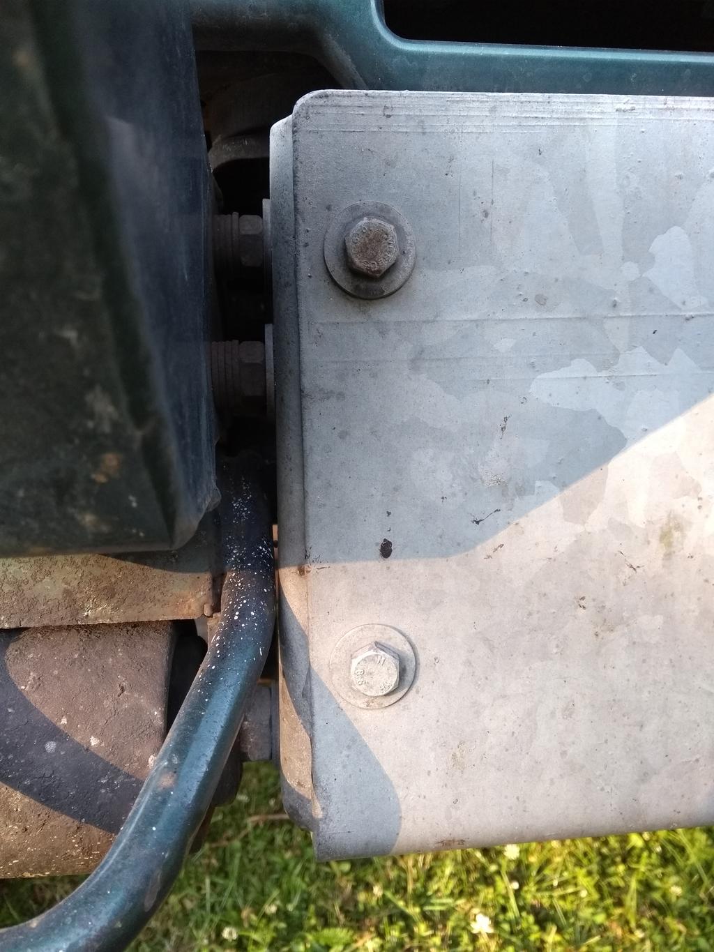

eltobo
1. Santana PS-10
BeitragVerfasst am: 27.06.2018 20:09:18    Titel:
Servus, hat zwar länger gedauert, und die Bilder ist vermutlich nicht die besten, aber schon Mal ein Anhaltspunkt. Wenn ich etwas genauer ablichten soll, dann nochmal schreiben.
Viele Grüße tobi
SANTA FU
Mit dabei seit Anfang 2018
Wohnort: Hamburg
...und hat diesen Thread vor 2887 Tagen gestartet!
1. Santana PS10, Ford Mondeo Kombi, Yamaha TDM850
BeitragVerfasst am: 28.06.2018 07:37:55    Titel:
danke Tobi,
werde mich mal orientieren müssen, aber die Bilder helfen!
LG Steffen
