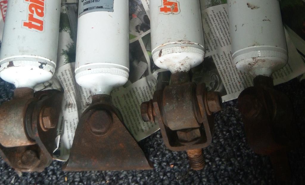

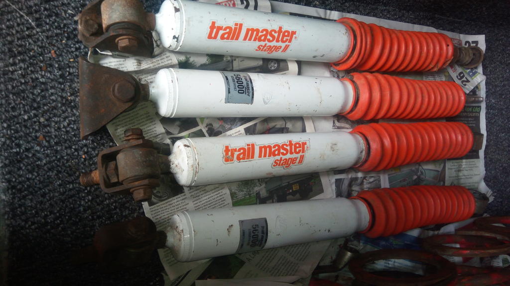

Hallo, ich habe hier ein trailmaster Fahrwerk rumliegen,
Angeblich für den Defender 90. +100mm
Die Federn haben die richtige Produkt Nummer, die Dämpfer auch,nur die Aufnahmen der Dämpfer passen überhaupt nicht.
Weiß jemand auf welche Fahrzeug die Aufnahme passt?
Gruss Eiche[img]
[/img]

Das unten sind nachgerüstete Studpin-adapter, die nicht zu den Dämpfern gehören. Meinst Du das?

warum sollen die dämpfer nicht beim landy passen ??
durch die Adapter passen die doch ......
+10 sind halt aaarg lang .
gruss ,michi

Der Adapter mit dem einen Pin passt, obwohl das Gewinde eigentlich Viel zu kurz ist,
Aber der andere hat die Platte mit jeweils 2 Bohrungen dran, das passt bei mir nicht.
Da müssten auch Pins dran sein, auf beiden Seiten um die vorne zu montieren.
Oder bin ich zu doof dafür?
Und die Adapter sind das eine, das andere ist, wenn ich sie abmontiere, dann passt die Aufnahme erst Recht nicht.
Gruss

wenn Du die Standard Dämpfer Aufnahmen hast, dann ist
vorne PIN / PIN also oben und unten Stift
und hinten Auge / PIN
Deine Dämpfer sind 2x Auge / PIN die würden dann ggfs für hinten
passen und 2x Auge Auge - passen nicht, allerdings sind da
Adapter drauf wie Flashi schon sagte. Wenn die aber mit 2 Schrauben
nach unten sind, dann passen die nicht und müssen
angepasst werden. Gibt aber ggfs Adapter. Weiß das beim
TF237 9" Mega Sport solche Adapter dabei sind.
Nur aus reiner Neugier - hast das Fahrwerk im BL Forum gekauft oder
ebay Kleinanzeigen? Stand ja in beiden kurz hintereinander drin.
Grüße
Christian

In eBay Kleinanzeigen....
War um die Ecke, und da ich gerade einen 90er fertigmachen hab ich die Mal mitgenommen.
Bin aber gerade ein anderes Fahrwerk am einbauen, wegen der Vollabnahme.
Mit den Adaptern geht ja auch dann deutlich Federweg verloren , das mache ich nicht...
Lehrgeld würde ich sagen.... Hau mich, ich bin der Frühling
Was soll's waren günstig, und wer Interesse an einem sehr günstigen 10cm trailmaster Fahrwerk hat, der kann sich gerne melden, liegt im Raum Koblenz Wiesbaden....

Passen die Aufnahmen mit den zwei Löchern vielleicht auf die Befestigungslöcher der Federaufnahmen?
