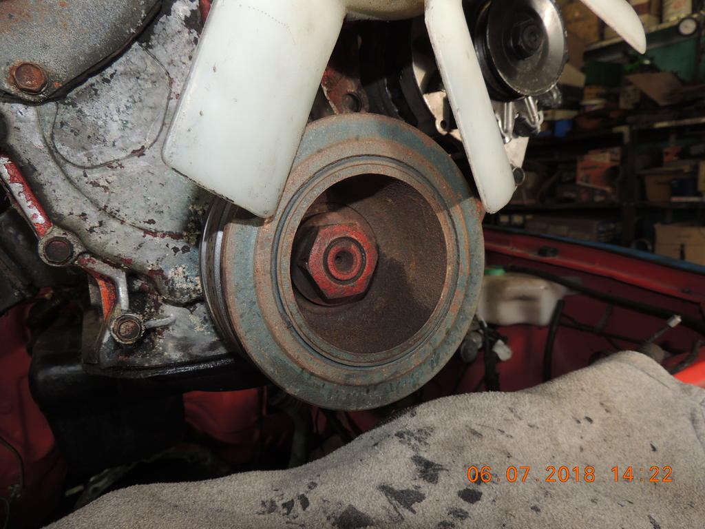

In der (3-fach-) Riemenscheibe auf der Kurbelwelle sind 3 Gewindebohrungen (ich dächte M8) ... dort kannst Du einen Gegenhalter anschrauben.
(Im WHB wird aber entweder der Zahnkranz von der Schwungscheibe, oder bei geöffnetem Motor die Kurbelwelle mit einem Holzklotz blockiert.)
Das Gewinde ist vermutlich ein Linksgewinde - festziehend entgegen der Drehrichtung des Motors. Das wird bei solchen (sich drehenden) Teilen am Motor normalerweise immer so gemacht, um zu verhindern, daß sich diese Muttern/Schrauben wieder lösen. Ja
(Dazu ist im WHB außer dem Anzugsdrehmoment leider nichts erwähnt)

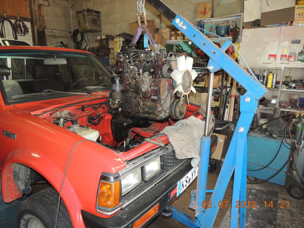

Nach dem Kampf gegen die letzten festen Schrauben hab ich den defekten Motor jetzt raus.
Definitiv Lagerschaden, ist am klackern wie Hölle. Ist aber immerhin noch problemlos angesprungen und hat den Wagen in
die Werkstatt gebracht.
Um diese leckere 41er Mutter geht's. Und um die 2 gleichgroßen Scheiben. Da sind aber definitiv keine von Dirtrider erwähnten M8er Gewinde drin.

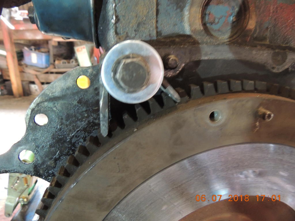

Da der Motor jetzt draußen ist, hab ich mir aus Resten eine Blockiervorrichtung für die Schwungscheibe gebraten:
Beim defekten Motor war das Anzugsdrehmoment sicher nicht so hoch wie angegeben, eine 60cm-Verlängerung auf dem
Quertrieb und das Körpergewicht haben zum lösen gereicht. Abziehen der Scheibe dann mit dem guten Kukko-Abzieher.

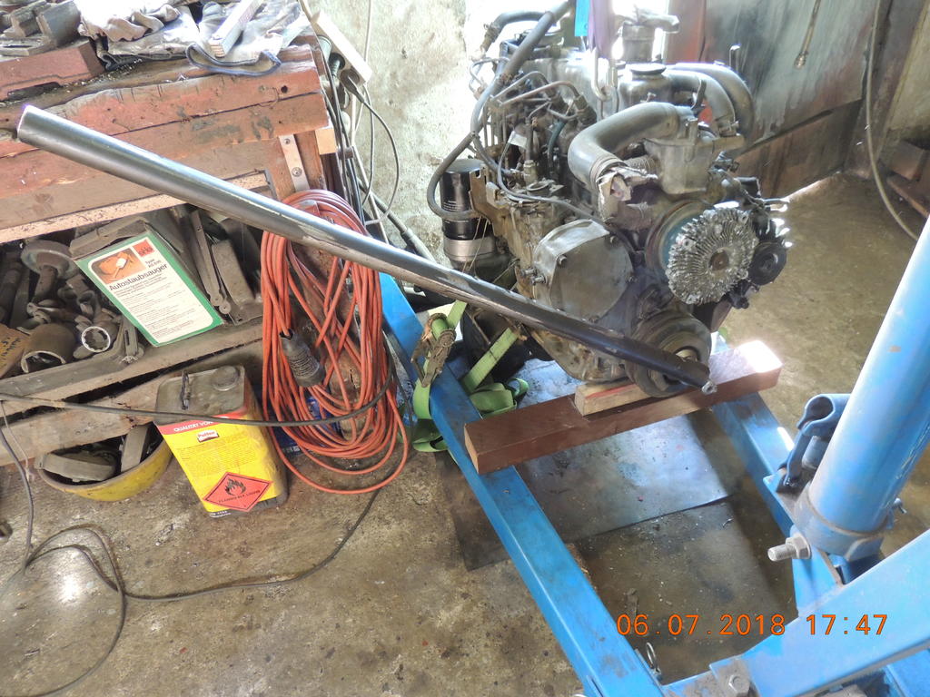

Beim Tauschmotor war das lösen der Mutter eine ganz andere Nummer! Vorne auf einem dicken Holzbalken auf dem
Motorheber abgelegt, hinten Ölwanne auf dem Boden. Dann beide Motorlager mit dicken Ratzschengurten am Kran
festgeratscht. Der Versuch mit dem 60cm-Rohr war 'ne Lachnummer... Nee, oder?
Also den 1m-Hebel drauf. Körpergewicht hat nicht gereicht! Also das Wagnis eingegangen und auf das Rohr gestiegen: immer noch nix!
Also bin ich draufgesprungen und nun gab sie nach! Wenn die Nuss abgerutscht wäre..... Obskur

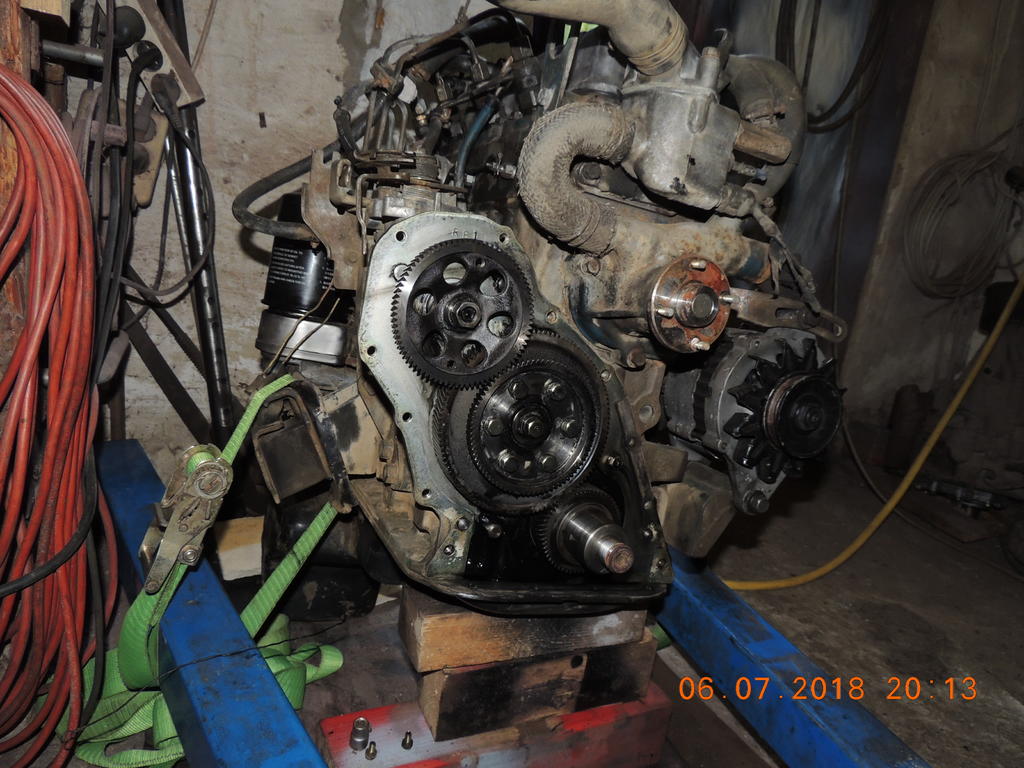

Auf der Welle ist ja dieser halbmondförmige Haltekeil, der die Scheibe vorm verdrehen schützen soll. Und die Passung ist
sehr eng. Beim ersten ansetzen der Scheibe hat es den Keil nach hinten weggedrückt, was man aber kaum sehen kann.
Also Scheibe wieder runter und ich konnte den Keil gerade noch herausfischen.
Beim 2. Anlauf WIEDER das gleiche, nur ist der Keil diesmal in die Ölwanne entfleucht... Wut
Was nun folgte ist ja wohl klar:
Genau, Steuergehäusedeckel ab und nach dem Keil suchen. Bis ich ihn wieder rausgefischt hatte, war mal locker
eine Stunde vergangen! Obskur Ich hab dann zur Sicherheit erst mal Feierabend gemacht...
Irgendjemand einen Tip, wie ich das beim nächsten Mal verhindern kann???

Ankleben?
Ich hatte das Problem noch nie. Hat immer problemlos beim ersten mal geklappt.
dor-grufti
Mit dabei seit Ende 2017
1. LJ 80, MMC Pajero, MMC L300 4x4, Space Wagon 4x4, Land Cruiser, Navara D40
BeitragVerfasst am: 07.07.2018 12:15:35    Titel:
moin
Richtig, einen Tropfen Loctite dran und rein.
Zum abfischen sollte ein Magnet auf der biegsamen Welle vorhanden sein. :)
Oder bei dem Probieren mit einen Lappen/Papier abdichten.
lg dor grufti

Magnet ist schon vorhanden, der Keil war aber so weit nach hinten gerutscht, daß ich mit einem Draht langwierig
fischen gehen musste... Nee, oder?
Mit Magnet und Schraube als schmale Verlängerung hab ich ihn dann rausbekommen. Ist halt verflucht eng an der Ecke.
