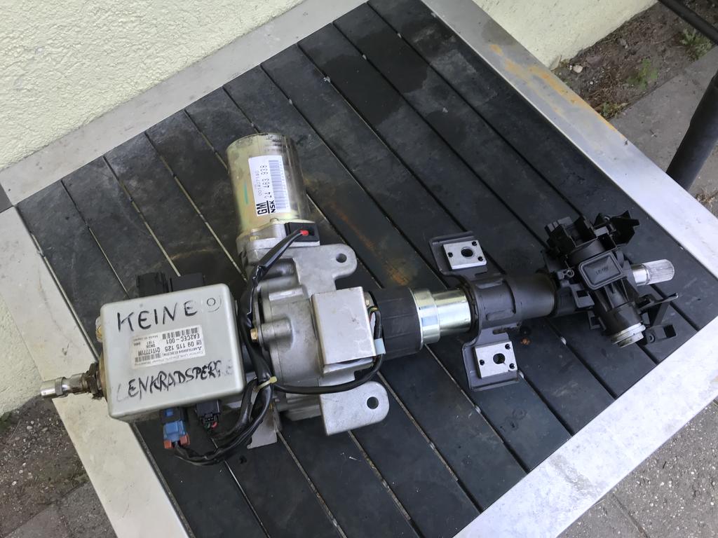

Servus,
ich bin auf der Suche nach einer möglichst einfachen Lenkunterstützung. Dabei bin ich natürlich auf die elektrischen Servolenkungen gestossen. Nur ist die Frage ob es da welche gibt die ohne das drumherum auch funktionieren?
Am besten wären ja die Opel, die könnte man sogar auf ein Kugelumlauf-Getriebe bauen. Nur steigen die ja schon aus wenn nur irgendwo ein Fehler abgelegt ist.
Hat da jemand eine Idee?
Oder etwas ganz anderes? Würde nur ungern ein komplettes hydraulisches System verbauen wollen.
Julian

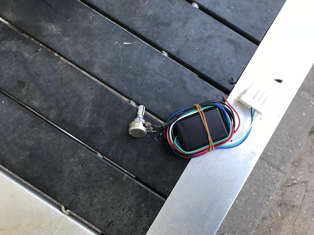

Hi,
ich hab das schon mal gemacht, mit einer Renaukt Clio Lenkung.
Du brauchst nur die Stromversorgung, ein „Motor läuft“ und evtl. ein Geschwidigkeitssignal. Gibt es als fertige Beschaltung zum Anstecken.
Aktuell habe ich eine von Opel Corsa da liegen, soll in einen Suzuki-Proto.
Die Opel Lenkung ist viel größer und wohl auch stärker als die von Renault.
https://www.jimnybits.com/recovery-266/electrical/corsa-rally-electric-power-steering-control-controller-epas-unit.html

BeitragVerfasst am: 19.07.2018 08:40:31    Titel:
Kann ich nicht beurteilen, ich hab mit der Opelszene nix am Hut.
Die Corsalenkung wird in GB gerne für Umbauten bei Rallyautos verwendet, das muss einen Grund haben, die haben da ja auch andere Autos mit EPS.
Es gibt auch Ersatzteile dafür, evtl. ist die Sensoreinheit anfällig, die wird häufig angeboten.
Hast Du da belastbare Detailinformationen?

BeitragVerfasst am: 19.07.2018 09:12:35    Titel:
Perfekt, sowas habe ich gesucht. Die von Opel ist sowieso klasse weil sie auf die Lenksäule wirkt und somit auch an eine Kugelumlauf-Lenkung angeschlossen werden kann. YES
Also wir haben viele Corsa in der Kundschaft die laufen alle problemlos. Musste nur ein einziges Mal eine von einem Meriva tauschen, die hätte man aber denke ich mit einem reinigen der Massepunkte wieder ans laufen gebracht, das ist ja wohl der häufigste Fehler den ich damals so rausgelesen habe.
