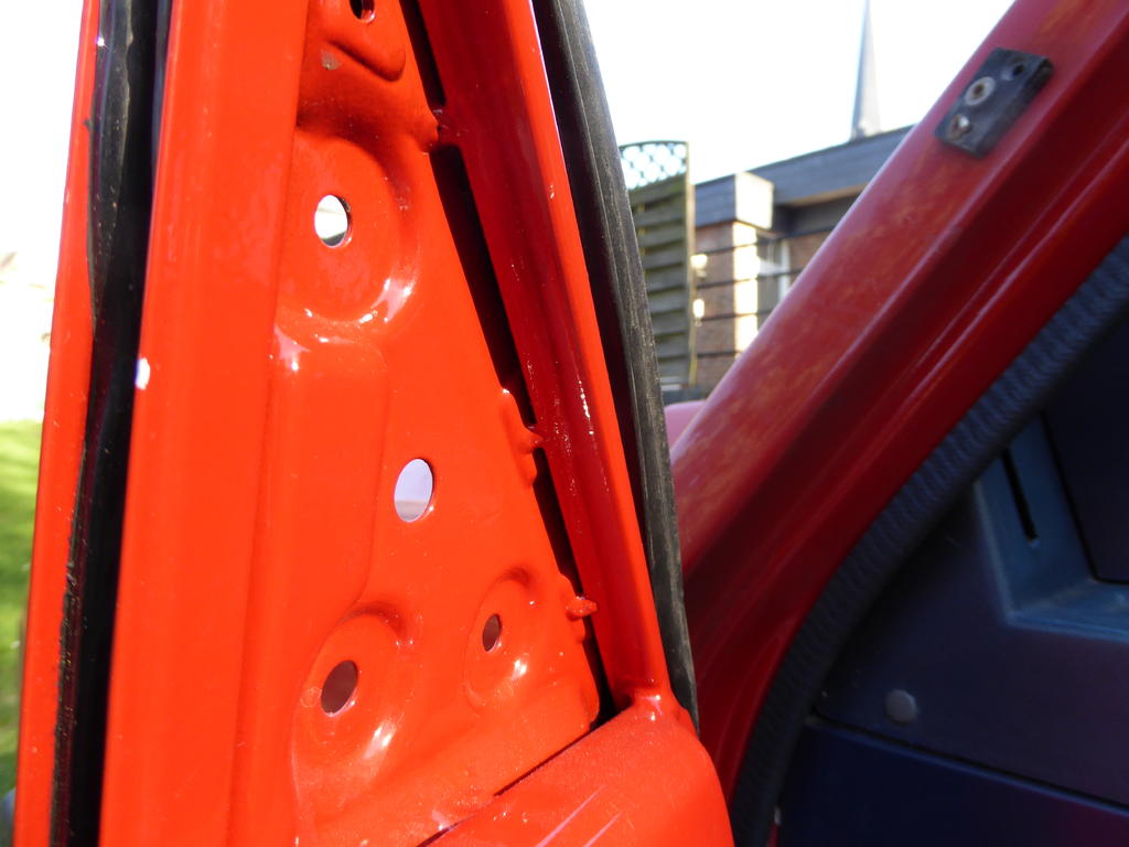

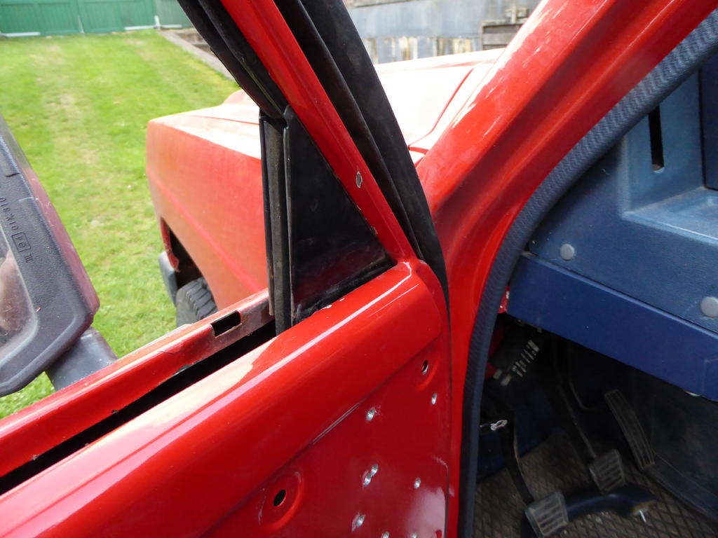

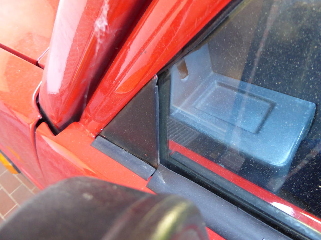

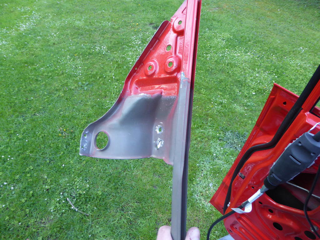

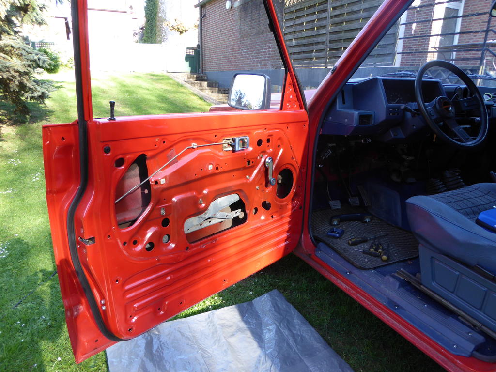

So ich habe mal wieder was getan.
Meine Fahrertür stammt ja aus einem Y60 und dort ist die Aussenspiegelhalterung anders. Ich hatte dann damals kurzerhand den 160er Spiegel an die Außenhaut geschraubt und von innen zur Verstärkung eine Polyamidplatte angeklebt.
Die Halterung für den Y60 Spiegel lag somit frei, was mich ziemlich nervte. Da sie aber mit der Tür verschweißt schien (und auch war) scheute ich fast ein Jahr den Aufwand etwas zu unternehmen (auch aufgrund der eisigen Kälte im Winter).
Vor ein oder zwei Wochen nutzte ich aber das schöne Wetter, um dieses vordere Dreieck mit der Führungsschiene gegen das des 160ers zu tauschen.
War eine ganz schöne Fummelsarbeit mit dem Dremel, da auch vier Schweißpunkte im Inneren der Tür aufgetrennt werden mussten.
Aber nun ist es vollbracht und die Scheibe lässt sich auch wieder etwas leichtgängiger kurbeln Heiligenschein

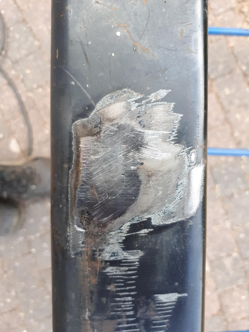

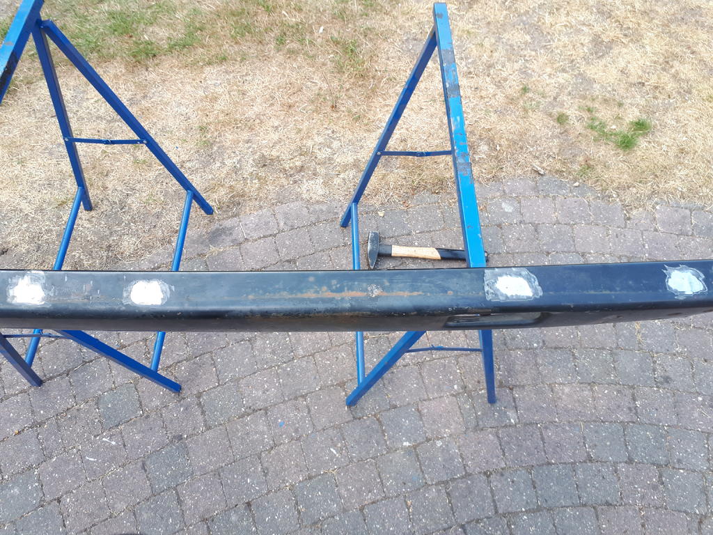

BeitragVerfasst am: 29.07.2018 20:35:07    Titel:

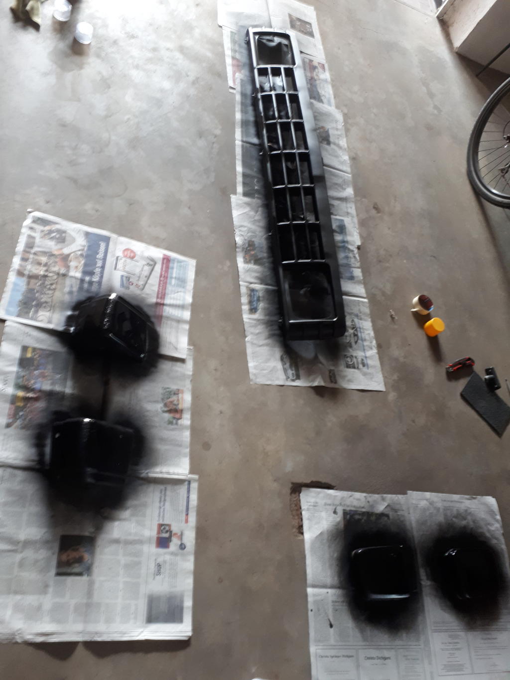

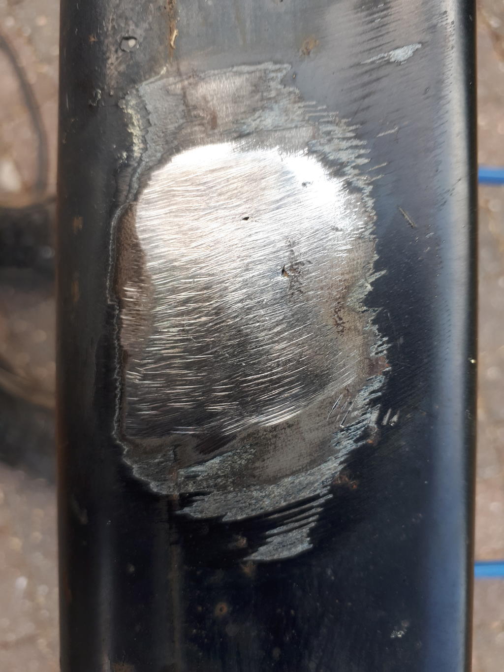

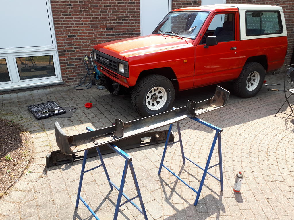

Da meine Stoßfänger noch unbehandelt waren, habe ich diese Baustelle jetzt auch mal in Angriff genommen. Vor allem der hintere Stoßfänger hatte einige Löcher und oberflächlichen Rost. Also kurzerhand die Löcher zugeschweißt und ab damit zum strahlen und pulvern.
Anschließend habe ich noch die Aussenspiegel, Stoßstangenecken und den Frontgrill neu lackiert.
War da was? Heiligenschein
