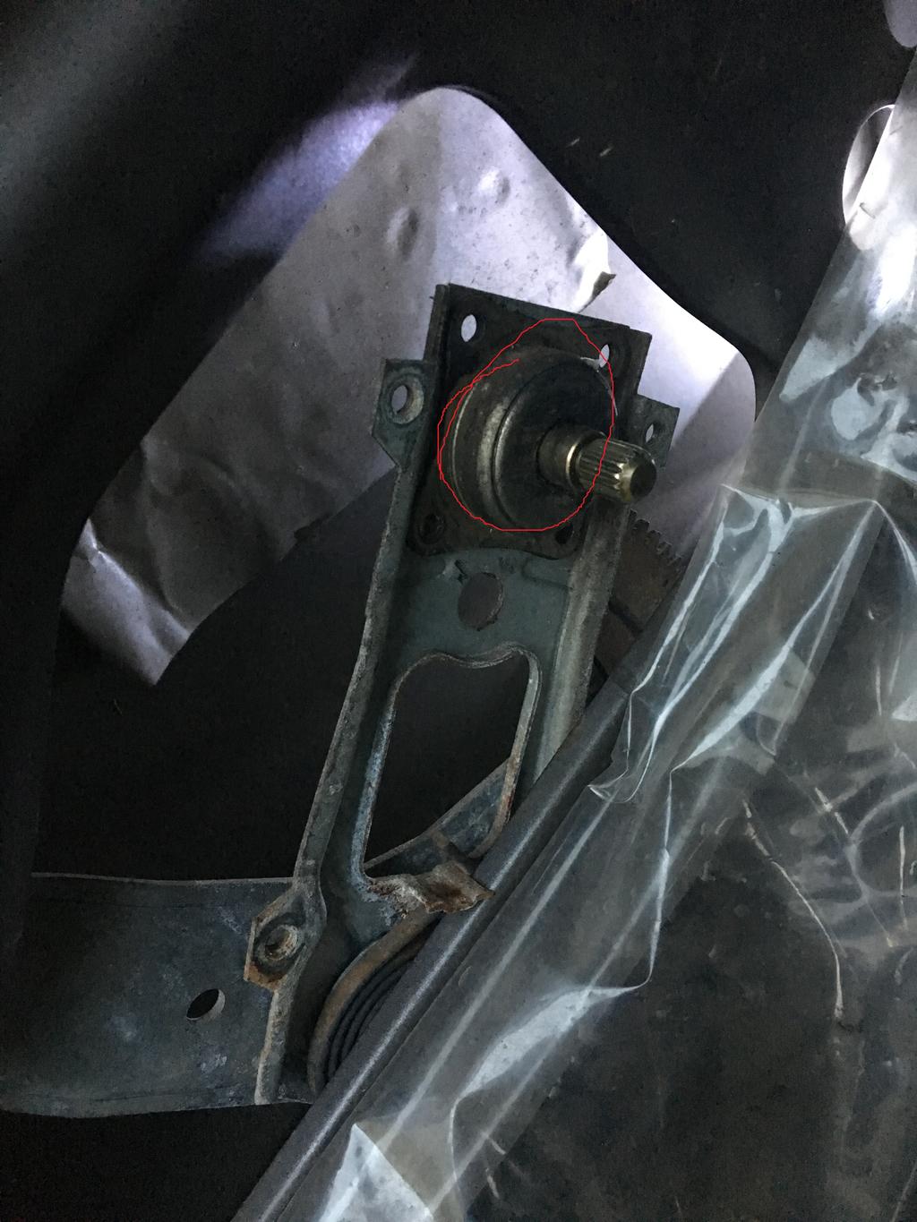

Bin auf der Suche nach einem Fensterheber hinten links.
Der Motor dreht nur das Innenleben von dem Ding das auf dem Foto markiert ist, dreht sich durch und da bewegt sich nichts.
Wenn es möglich es zu reparieren, bin ich für jeden Tipp zu haben.

Bohre mal die Lochnieten auf und schaue, dass Du das Ritzel wieder aufgepresst kriegst.
Aber wenn das den Geist aufgeben hat, geht irgendetwas zu "streng".
Zuerst Ursache finden, dann Symptom beheben...

Kann man reparieren:
https://www.offroad-forum.de/viewtopic.php?t=65331&sid=13751bf10a71a145f5f5c803ee70f985
Iat aber leider nicht ganz trivial, man braucht etwas Werkzeug dazu. Habe das bei einem Fenster gemacht, klappt auch.
Ist mir schon an zwei Fenstern passiert. Da ging auch nichts zu streng. Alter und Dreck, mehr Ursachen brauchte es nicht.
Ansonsten kann man das auch beim Australier bestellen, patrolapart.com.au liefert auch nach Deutschland, die Nachbaudinger für 55$ funktionieren bei mir auch. Lohnt aber nur, wenn du da eh mehr Teile brauchst.
