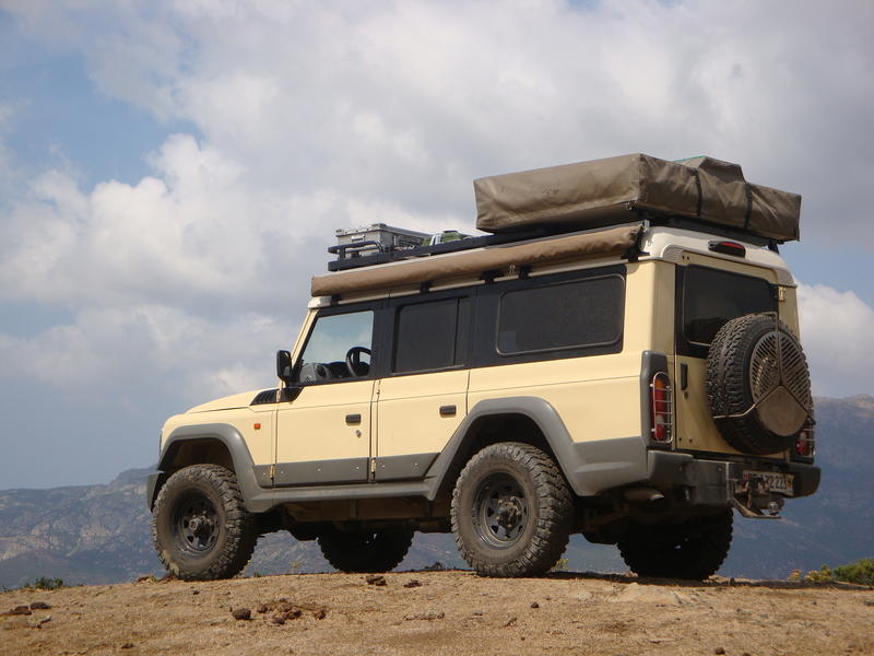

Ich besitze seit 2 Jahren ein Iveco Massif und würde ihn nie mehr weggeben Smile !
Nun sind meine original Dämpfer etwas am einknicken ( Fahrwerk etwas zu schwach )
Nun bin ich auf eure Erfahrungen angewiesen .... Soll ich erstmal die Dämpfer gegen Koni heavy track raid austauschen oder das komplet Fahrwerk von Trailmaster verbauen ? Was sind eure Erfahrungen ? Übrigens hier mein Massif
Ich freue mich über eure Meinung !

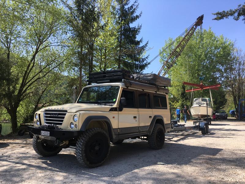

BeitragVerfasst am: 02.06.2018 16:48:57    Titel: Stosstange
Hallo Neo
Ein Zuwachs hier im Forum wäre echt toll ( zumal hier nicht viele Iveco Massif unterwegs sind)
Ich habe die Stosstange bei Calmini.de bestellt aber keine Winde verbaut sonder schmeisse bei Bedarf die Ketten
vorne rein. Sonst habe ich Abschleppgurte und sonstiges in einem Sack verstaut.
Lg Ädu
