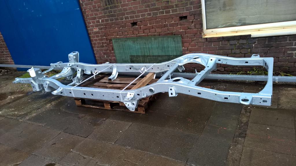

Habe genau die gesuchte Aktion hinter mir. Mein J9 Rahmen wurde erst bei einem Sandstrahlbetrieb blank gemacht. Inklusive Hinterachse und Querlenkern, Hol- und Bringservice (11km) 250€. Danach hat der nächstgelegene Schlosser ihn mit seiner wöchentlichen Ladung Treppengeländer zur Verzinkerei gekarrt. Wieder Hol- und Bringservice. 9km zur Schlosserei und knapp 100km weiter nach Bochum zum verzinken, wenn ich mich recht erinnere. 200€
Beides allerdings ohne Rechnung.
Da war auch keine Raketenwissenschaft hinter. Keiner hat dumme Fragen gestellt oder Bedenken gehabt. Den Aus- und Einbau habe ich selber gemacht. Im Anschluss mit dem frischen Unterboden bei der HU war der Prüfer begeistert.
Gefühlt kommt jedes halbe Jahr in Autoforen das Verzinkungsthema mit allerhand Theoriewissen. Aber kaum einer hat es durchgezogen. Noch nie hab ich gelesen, dass der Rahmen wirklich zur Banane wurde. Meiner fährt wunderbar geradeaus, jetzt seit fast 2 Jahren im Alltag und auf Reisen.
Das alles hilft nicht bei der Werkstattsuche, aber vllt ermutigt es dran zu bleiben. Es ist der beste Rostschutz den man bekommen kann. Davon bin ich inzwischen überzeugt. Und ehrlich gesagt war es, verglichen mit diversen Wunderbeschichtungen und Versiegelungen, auch lächerlich billig.
Hier mein KZJ90 Rahmen.
