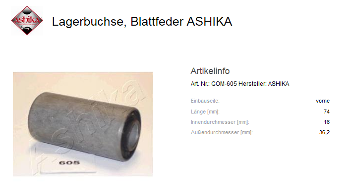

und von Japanparts noch etwas günstiger:

Das Problem bei dieser Buche ist der Innendurchmesser, der mit 16mm angegeben wird. Die Buchsen, die wir brauchen können haben ein 14,2er Innendurchmesser.

das war mir sehr wohl bewusst, aber die "besseren" Buchsen (mit dem "richtigen" Innendurchmesser, jedoch zu langer Abmessung) von Mitsubishi habe ich jedenfalls im Netz nicht gefunden. Ungeachtet dessen halte ich diesen Umstand technisch nicht für so relevant, dass er einer Verwendung dieser Buchsen im Weg stehen sollte. Wichtiger scheint mir, darauf hinzuweisen, dass man die abzuschleifenden Flächen der Innenbuchse plan und winklig herzustellen hätte.
Bei der Feder trägt nicht der Schäkelbolzen, somdern dieser stellt nur den Kraftschluss zwischen innerer Buchse und Federschäkeln her. Wenn einen das Spiel von etwas über einem mm stören sollte, könnte man sich aus VA-Blech eine dünne Hülse rollen, aber erforderlich ist das nicht. Der Bolzen trägt so oder so nur an der Auflage mit der inneren Buchse und das ist auch bei einem dünneren Durchmesser eher punktuell. Der Kraftschluss erfolgt über die Buchse und die Schäkel, weshalb der Schäkelbolzen auch erst bei belasteter Feder festgezogen werden darf. Leider schweigt sich das Santana-Manual dazu aus, aber etwa im Land-Rover Werkstatthandbuch und beim Massif ist das entsprechend dokumentiert.

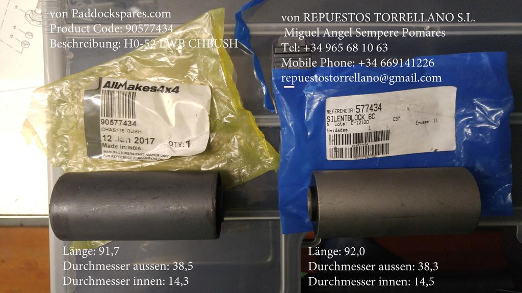

Nachdem ich an meinem Auto alle Gummibuchsen getauscht habe, habe ich auf Verdacht mal je ein Exemplar von den Gummibuchsen bei Paddock mit bestellt.
Die Teilenummer 548205, (2G-40 Flex Bush) passt nicht, sie ist zu klein. Sie sollte für die Blattfederaugen sein. Aber 90577434, (H052-LWB CHBUSH) für den Rahmen müsste passen. Sie hat nur geringe Abweichungen von den original Teilen (siehe Bild).
