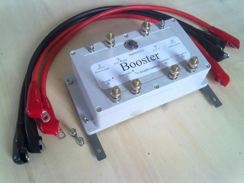

Winch Power Booster
neuer 24 Volt Booster für alle 12 Volt Winden

BeitragVerfasst am: 12.03.2015 10:31:00    Titel: Re: Winch Power Booster
Mog9 hat folgendes geschrieben:
Guten Morgen,
gibts Erfahrungen mit dem Booster?
Bin am überlegen ob diesen hier oder den von Goodwinch.
Danke für Tipps.
Trooper
1. 88er W160 SD33T
2. Defender 130
BeitragVerfasst am: 17.03.2015 06:35:23    Titel:
da gibts denke ich keine großen unterschiede. Hab meinen für 50 euro selber gebaut und der Funzt auch wie er soll...sind ja im grunde nur 2 Seilwindenrelais und bisschen verkabelt fertig

BeitragVerfasst am: 18.03.2015 22:45:56    Titel:
den hab ich leider nicht mehr.
Aber ich kann dir sagen das du nur zwei winden Relais mit jeweils einem öffner und einem schliesser brauchst. verwendet werden dann glaub ich zwei schliesser und ein öffner oder ungekehrt. musst halt ein bisschen tüfteln habe nen ganzen tag gebraucht bis ich es erstmal raus hatte und dann so vereinfacht hatte das ich es bauen konnte ohne unnütze leitungen zu haben.

BeitragVerfasst am: 19.03.2015 09:05:16    Titel:
otto1 hat folgendes geschrieben:
Danke, dann muß ich weiter Papier vollschmieren. Hast Du eine 12V Funkfernbedienung dran oder würde die bei Deiner Schaltung "abrauchen"?
du musst ein extra kabel mit 12v zur Winde legen und da den relaiskasten und die FB anschliessen . auch die Relais des 12V/24V umschalters müssen über ein extra kabel von der Batterie versorgt werden also auf keinen fall wie die spannung an der Winde abgreifen ...dann klappt es aber problemlos
Meine Winden hab ich damit schon oft bis an die leistungsgrenze gebracht bis sie stehen bleiben und die Warn und auch der Chinaböller zeigen noch keine schwächen ...einzig die Bremse an der Chinawinde kann die Last nicht halten wenn man voll anzieht und dann lässt sie etwas los
