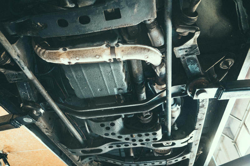

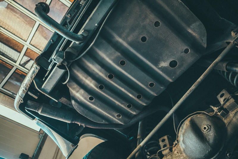

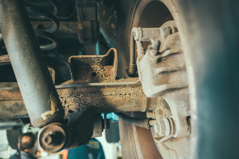

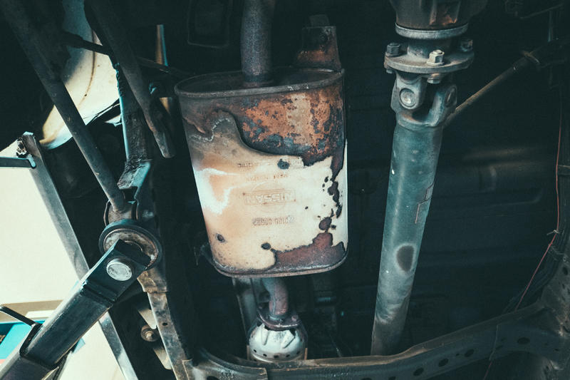

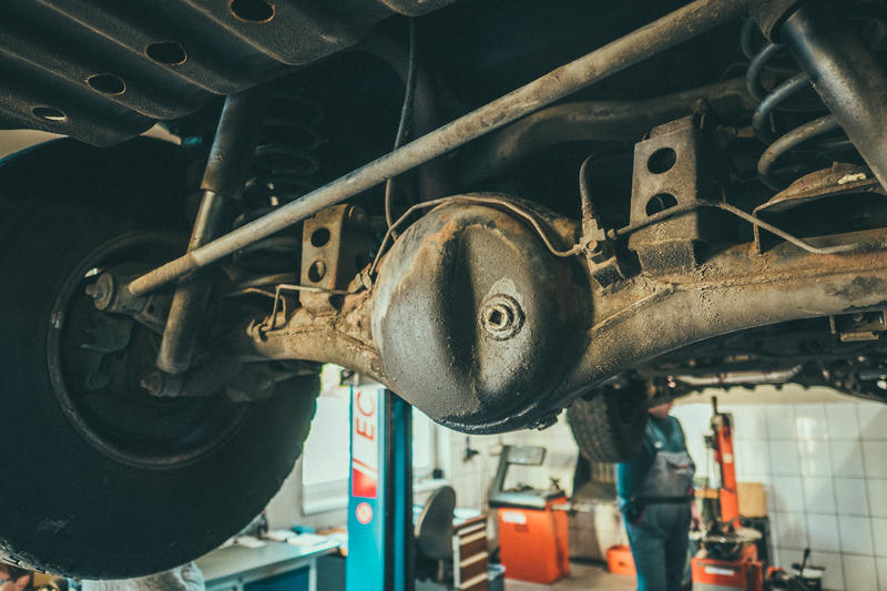

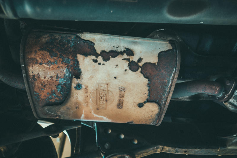

Gude Zusammen,
in meiner kurzen Vorstellung hier im Forum habe ich ja schon von uns und unserem Vorhaben berichtet.
Wir wollen unseren Terrano technisch fit und langfristig haltbar machen und den Nissan dann zu einem kleinen
Offroad-Camper umbauen.
Vorweg schon mal vielen Dank für die bisherige Hilfestellung und die nette Aufnahme im Forum.
Vor den Bildern ein paar Fakten über unsere "Juno":
Nissan Terrano WD21 (Automatic/Benziner)
Baujahr 1994
V6 mit 148PS
1. Hand
138.000km
Für Euch nix neues... Was man wissen muss:

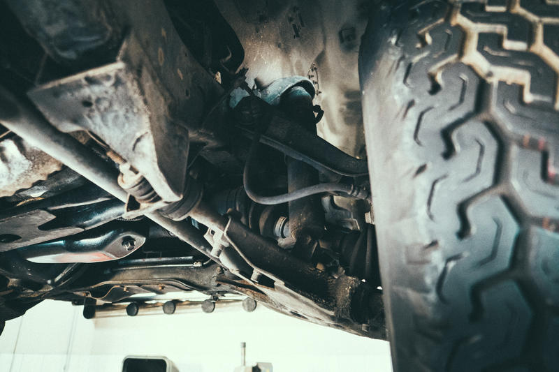

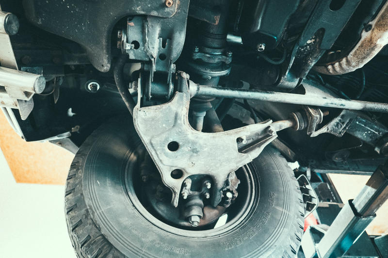

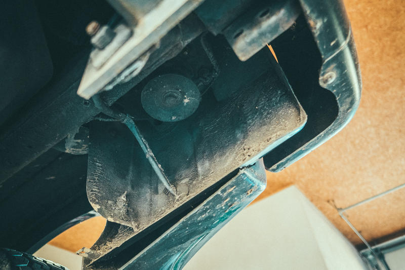

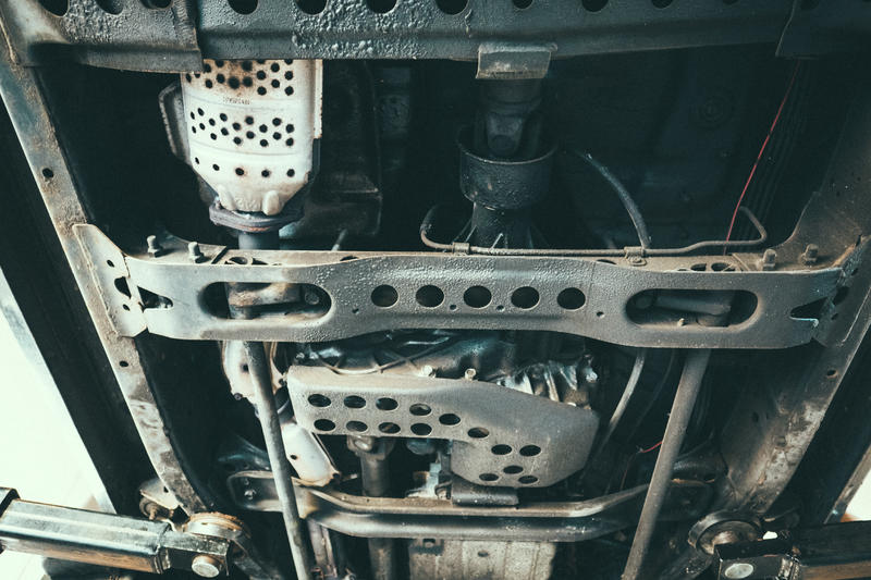

Der Wagen stand die letzten 6 Jahre fast unbewegt in der Garage. Rost ist auch an den typischen Stellen kein Thema.
Habe noch nicht unter den Teppich geschaut, wird die Tage aber passieren. Heute Morgen waren wir auf der Bühne um
zu checken ob es dem Querlenker soweit gut geht, nichts gefunden. Jetzt werden neue Reifen bestellt (die aktuellen
sind 15 Jahre alt) und wenn die drauf kommen, schauen wir uns die Bremsen an.
Anbei ein paar Bilder und in einem späteren Beitrag noch, alles was mir bisher so aufgefallen ist, was ich die Tage/Wochen
angehen muss.

Ein schöner Wagen. Einen Zahn muss ich dir ziehen: Wenn du Rost bei dem Wagen als "kein Thema" ansiehst, wird es schnell eines werden. Wenn du den auch im Winter nutzen willst, machst du vorher eine kombinierte Fluidfilm/Permafilm Behandlung oder etwas Vergleichbares.
Als ich meinen gekauft habe, hatte er unten etwa denselben Zustand. Ich habe dann eine Wachsbehandlung gemacht. Nach 2 Wintern, 2x Tagebau und 2x Rumänien ist davon kaum etwas übrig geblieben. Jetzt wird er in Fluidfilm ersäuft und mit Permafilm nachbehandelt. Eine teure Sache, die keiner machen will und regelmäßig wiederholt werden muss.
Solange er noch so aussieht, wie jetzt, könnte sich eine Lackierung des Unterbodens lohnen (womit auch immer). Die Hohlräume musste eh mit einem Konservierungsmittel angehen.
Danke Robert, genau das ist der Plan! Nach Bremsen und Reifen wollte ich den Unterboden erst mal eine komplette
Reinigung verpassen und dann entsprechenden Schutz drauf und rein. Wollte ich zwar später in meinen kleinen Fragen-Katalog
packen aber wo es hier schon angesprochen wird: Was denkt Ihr ist die beste Möglichkeit den Unterboden zu schützen und
was nehmt ihr für die Hohlräume
(also gerne Marken/Links)? Auch wenn man daran nicht sparen sollte, ich muss ein wenig den
Preis und die Kosten im Auge behalten Unsicher

Meine persönliche Empehlung:
1. Reinigen (evtl. auch den Rahmen von innen)
2. gegebenenfalls Schweißen/Entrosten/Lackieren
3. Unterboden, Rahmen von außen, evtl Motorraum, Radkästen und andere, offen erreichbare Stellen mit Wachs beschichten (finde das hier gut: https://fertan.de/shop/ubs-240/)
4. Hohlräume (Rahmen, Schweller, Radläufe, Endspitzen etc) mit Mike Sanders Karosseriefett beschichten
Fluid Film / Perma Film habe ich noch nicht benutzt und ich habe auch noch nie ein Auto gesehen, das längere Zeit damit behandelt wurde. Funktioniert bestimmt auch. Hätte aber keine Lust, da ständig nachzuarbeiten. Wenn du das Sanders Fett großzügig in die Hohlräume pumpst, hast du erst mal viele Jahre Ruhe - abgesehen davon, dass sich evtl. jemand beschwert, wenn das Auto im Sommer sein Revier markiert.

Hammerit kann keine Vibrationen ab und taugt daher auch nur für den Gartenzaun....
Für Rahmen und Fahrwerksteile gibt es speziellen Fahrwerkslack, schlagfeste Sachen wie Brantho Korrux, und vieles mehr...
Mike Sanders kann man auch für den Unterboden nehmen, sieht nur nicht schön aus und bleibt ewig klebrig....
Viele Tipps gibt's auch bei Rostdoc.de oder im Korrosionsschutzdepot....

Moin! Ich habe an meinen Autos inzwischen eine Menge an Mittelchen ausprobiert. Mach den Rahmen von innen mit nem Kärcher und einer Rohrreinigungslanze sauber. Habe ich selbst auch gemacht, funktioniert hervorragend. Mit dem Heisswasserkärcher von unten alles weg, was wegfliegt. Wenn die Kiste richtig trocken ist, den Rahmen von innen mit Mike Sanders. Du weisst schon , dass man das ziemlich heiss machen muss? Vielleicht gibts bei euch einen Oldtimerfuzzi, der sowas macht. Von unten würde ich Rost entweder komplett beseitigen oder mit Owatrol und Wachsen arbeiten. Viele Rostumwandler und Rostbindefarben geben auf den ersten Blick eine schöne Oberfläche und drunter rostet es munter weiter. Das ist dann grandios, wenn man nach drei Jahren die Schichten von Brantho-Korrux in als Plättchen der Hand hält....
Wie sprotte beschriebt das K-Depot hat sehr gute Anleitungen und Entscheidungshilfen. Viel Spaß und halt uns auf dem Laufenden!

Vor Hammerit kann ich nur dringend warnen!!! Nee, oder?
Ein Bekannter hat vor 10 Jahren seinen Y720-Rahmen komplett blank gemacht und mit Hammerit behandelt. Der
Wagen wurde in den 10 Jahren nur 10tKm bewegt, jetzt ist er reif für die Tonne. Flächendeckender Rost,
Durchrostungen an mehreren Stellen etc. FINGER WEG!
Ich bevorzuge Brantho Korrux für Rahmen und Unterboden. Mindestens 3 Schichten!
Bitumenunterbodenschutz gehört entfernt, da sieht man erst zu spät, was darunter gärt.
Als Endbeschichtung wie Liebling Fertan UBS240 Unterbodenwachs. Der ist transparent/bernsteinfarben. Jährlich
kontrollieren nach dem Winter und ggf. nachbessern.
Keinesfalls Mike Sanders auf den Unterboden. Im Spitzwasserbereich wäscht es sich ab, ansonsten bildet das zusammen
mit dem Dreck eine widerliche Pampe, die Du speziell in den Ecken kaum noch abbekommst.
Für Rahmeninnenseiten und Hohlräume ist Mike Sanders aber meine erste Wahl! Die Verarbeitung ist gar nicht so schlimm wie es sich anhört!
Problemlos selber zu machen mit Druckbecherpistole und einem kleinen Gaskocher zum erhitzen. Hab ich schon an
mehreren Fahrzeugen durch! Ok, im Sommer markiert er etwas sein Revier... Heiligenschein
