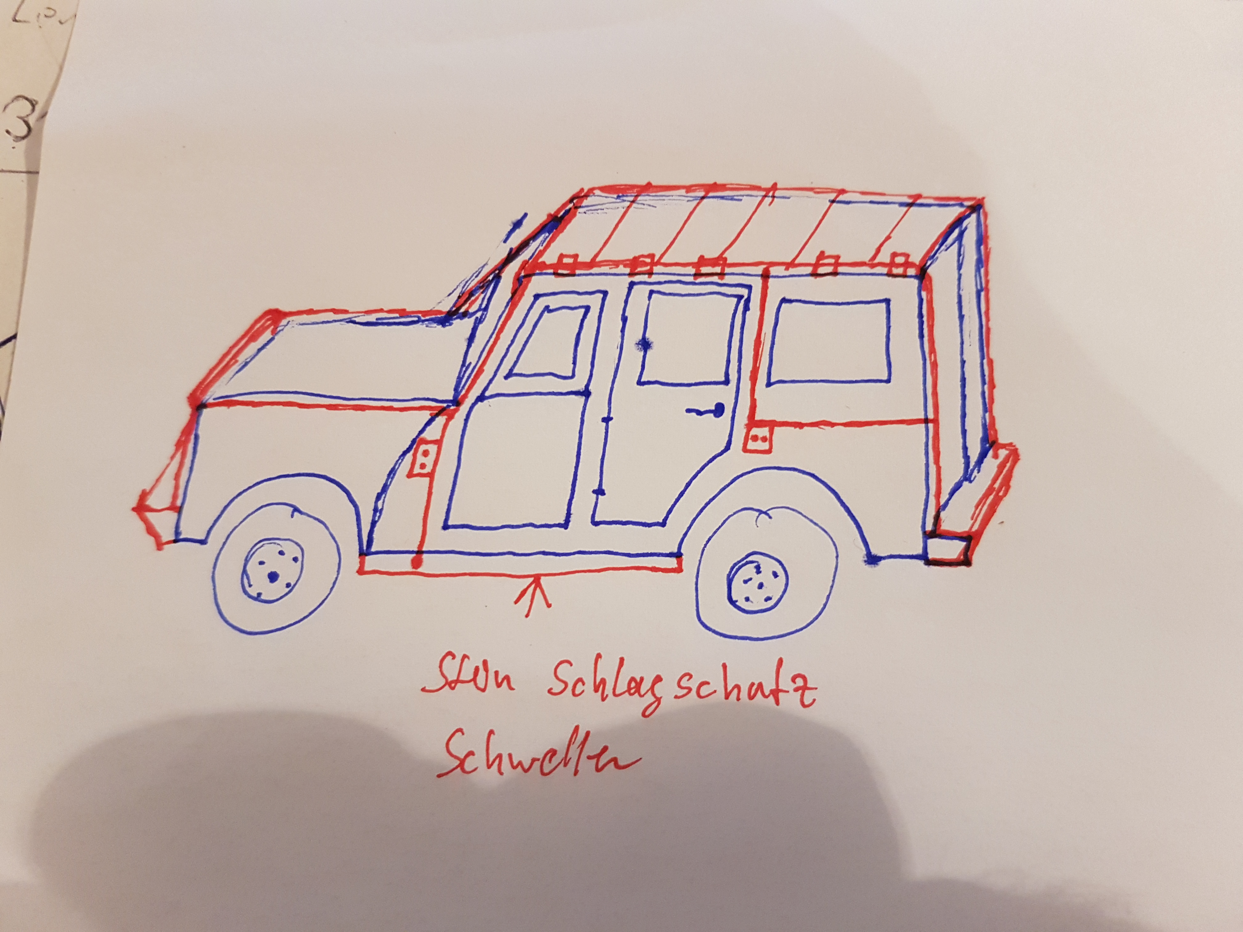

BeitragVerfasst am: 03.10.2018 00:24:09    Titel:
Ju das hat gestern doch noch lange gedauert!
Zu der Bau weise für den Aussen Käfig,
Würde ich als erstes ein stabiles Steinschlag Schutzrohr für die Schweller links und rechts montieren mit Zapfenlöcher und Verschraubung ca.12mm, für Käfig
1. Hinten und vorne eine Stoßstange mit Zapfenlöcher und 12mm Verschraubung für Käfig
2. links u. Rechts ein Durchgehendes Rohr (gebogen Geschweißt usw.) das von Schutzrohr Schweller in Verzapfung über A-säule an Dachkante bis D-Säule in die Hintere Stoßstange Verzapfung angesetzt würd (links u. rechts an A-Säule Befestigen)
3. Von A-Säule ein Schutzrohr an Oberkante Kotflügel an Stoßstange Vorne in Verzapfung befestigen (gebogen Verschweißt usw.)
4. Von D-Säule unter hinteres Fenster zwischen C-Säule und hinter Tür an Rohr zu Dachkannte Verschweißen und an C-Säule befestigen
5. Überroll Käfig für Dach Bauen und an Dach abfangen so das eine Nutzung ähnlich wie Dachträger noch möglich ist und auf lichte Vorspannung verbauen zu den Seiten verschweißen.
6. Zum Schluss Vorne eine Verbindung von Links nach Recht über die Scheinwerfer gibt noch mal Stabilität
Das war mal mein vor Gedanke den Aussen Käfig so zu bauen, die Last der B Säule könnte so abgefangen werden.
Das müsste ich aber auch mit meine Tüvi mal im Vorfeld absprechen ob der mir das den auch eintragen würde.
Die Kleine Zeichnung habe ich mal auf die Schnelle gemach nur zum besseren Verständnis, ist nicht schön aber selten!!!

BeitragVerfasst am: 04.10.2018 06:53:23    Titel:
Punkt 4 halte ich für etwas kritisch, also die Befestigung an der C- Säule. Der Teufel wird im Detail stecken- das merkt man erst bei der Ausführung. Der Steinschlagschutz soll - wenn richtig gemacht- genau unter den Befestigungen am Schweller sein, sonst bringst du Dir ein unnötiges Moment drauf. Dann musst Du aber das Rohr, dass von der A- Säule kommt, unten noch mal abknicken, da das Schwellerrohr dann weiter innen als die Außenkante Schweller liegt.
Ob die "Verrohrung" des Vorderbaus nötig ist, ist Geschmackssache. Bei dem Auto, bei dem ich die letzte Trophy mitgefahren bin, hatten wir so was nicht und auch nicht gebraucht. Da endeten die A- Säulen Schutzrohre an der Motorhaube und waren am Windschutzscheibenrahmen befestigt. Funktioniert bei dem Auto seit etlichen Jahren.
Für die Superkarpata (die ich aber aus anderen Gründen nie mitfahren würde) würde ich aber nicht ein Auto mit sehr hohem (Rest-)wert nehmen. Obwohl die langen, fast neuen Isuzu- Dmax auf der GPS- Trophy gezeigt haben, dass es geht. Die hatten übrigens so eine "Motorhaubenverrohrung".
