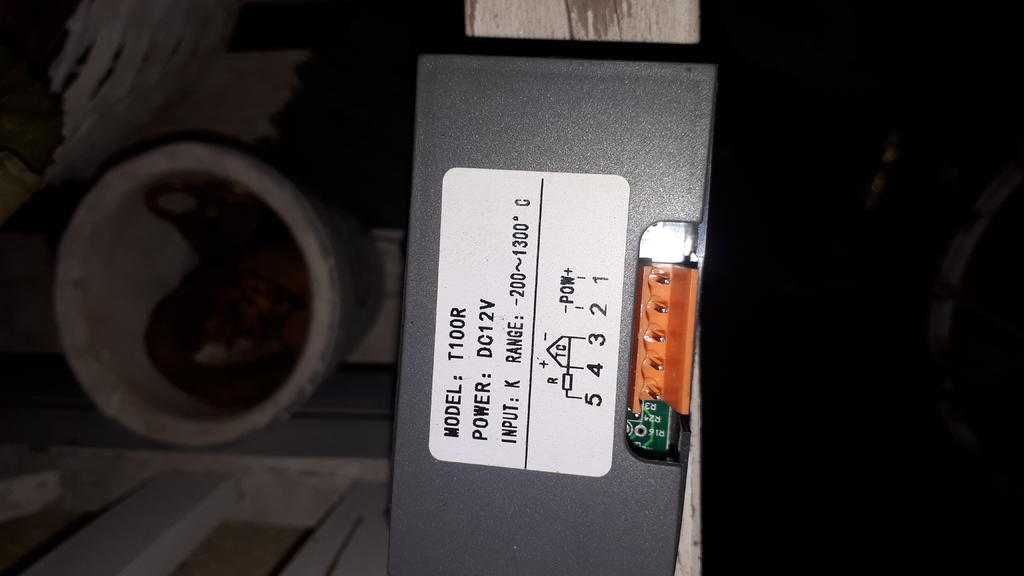

Kann mir jemand die Belegung der Klemme erklären?
BeitragVerfasst am: 10.09.2018 21:09:02    Titel:
Dazu muss es noch ein Datenblatt geben. Das ist eine Spannungsteilung für verschiedenen Sensoren, bei denen dann der passende Widerstand für die im Gerät fest programmierte "Spannung zu Wert" Zuordung zwischen 4 und 5 geklemmt wird.

Das ist der Sensor denn es dazu gibt und mehr nicht
BeitragVerfasst am: 11.09.2018 07:43:25    Titel:
An 4 und 5 machst du erst einmal nichts falsch.

1 und 2 werden wohl + und - für die Stromversorgung sein jetzt die Frage gelb und rot an 3 und 4 oder 4 und 5?

zwischen 4 und 5 wird sich denke ich nichts tun.
Wenn ich die Seite
Digital Temperature Meter
richtig interpretiere kann man zwischen 4 und 5 ein Widerstandsthermometer anstöpseln (wenn man der seite glauben darf ein PT100) und zwischen 3 und 4 ein Thermoelement Typ K (was ja auch gut zu TC passen würde)
Was vorne und hinten am Thermoelement ist gilt es noch rauszufinden, aber ev weiß das auch jemand.

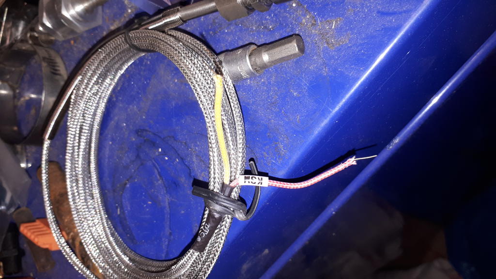

Die Polung des Thermoelementes kann man gefahrlos ausprobieren, bei Verpolung geht nichts kaputt, die Anzeige liefert dann negative Werte.
BeitragVerfasst am: 24.09.2018 18:00:39    Titel:
Ohne es genau zu wissen, würde ich behaupten, PIN 5 ist intern mit einen Vorwiderstand belegt, vermutlich, um den Widerstand verschiedener Sensoren auszugleichen oder den Messberich anzupassen.
PT 100 Sensoren haben einen Grundwert von 100Ohm, daher die Bezeichnung. Es gib auch Sensoren, die z.B. 1000Ohm als Grundwert haben.
Der Typ K gibt die Bauart des Sensors an und einige Rahmenparameter wie Material, Temparaturbereich, Genauigkeit etc.
Ich würde den Sensor erst mal zwischen 5 und 3 anklemmen und schauen, ob die Werte plausibel sind. alternativ zwischen 4 und 3.
Bei Verpolung liefert der Sensor falsche Werte, ob das lediglich ein negativer Wert ist, wage ich zu bezweifeln, hab´ das aber auch nicht nicht probiert.
1 und 2 ist die Spannungsversorgung des Geräts, sollte klar sein.

Bei PTC/NTC ist es ohne Gehäusemasse komplett egal. Ich sprach von einem Thermoelement. Das liefert bei Verpolung eine negative Spannung, ein Zeigerinstrument schlägt damit verkehrt herum aus. Also keine echten negativen Werte wo nur das Vorzeichen falsch ist sondern irgendeine Mondanzeige. Die VDO und STACK Instrumente haben ein NiCr/Ni Thermoelement, da ist wie gesagt die Polung keineswegs egal.

Habe es jetzt hin bekommen er hat mir aber am Anfang wirklich - Werte angezeigt
BeitragVerfasst am: 26.09.2018 07:31:14    Titel:
Wie hast Du den Sensor nun abgeklemmt? Wer hat nichtig geraten?
samu^413
Wohnort: Schönerlinde
...und hat diesen Thread vor 2778 Tagen gestartet!
1. Navara D40, 2x Y60, Y61
BeitragVerfasst am: 27.09.2018 11:52:18    Titel:
Das Rote ist an 3 das Gelbe an 4 + und - war ja klar hatte es erst anders herum da hat er dann - Werte angezeigt
