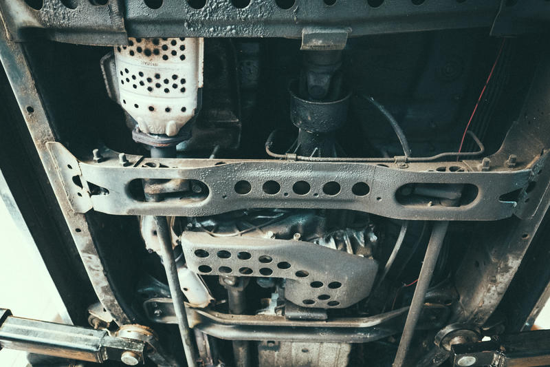

Es ist aus Deinen Bildern nicht genau ersichtlich was derzeit auf dem Unterboden Sache ist, eventuell wenn der Geldbeutel es zulässt würde ich das Fahrzeug Eisstrahlen lassen, dann hast Du alle alten Anhaftungen (Schmutz, UBS falls vorhanden) los und kannst Dir ein klares Bild machen. Kostet aber ne Stange Geld. Für ein so erhaltenswertes Fahrzeug aber sicher eine gute Investition.

Hier sieht man es ganz gut (die kleinen Blasen, die nach Rost aussehen), einige Teile sind ölig bis fettig Behandelt,
mit dem ganzen Dreck schwer zu sagen was die zähe Masse mal war Obskur
