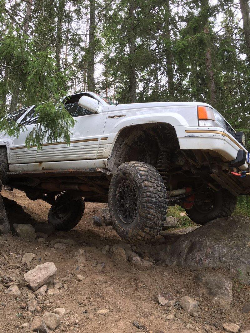

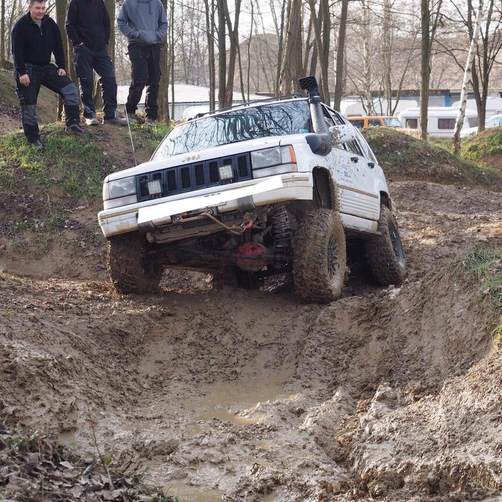

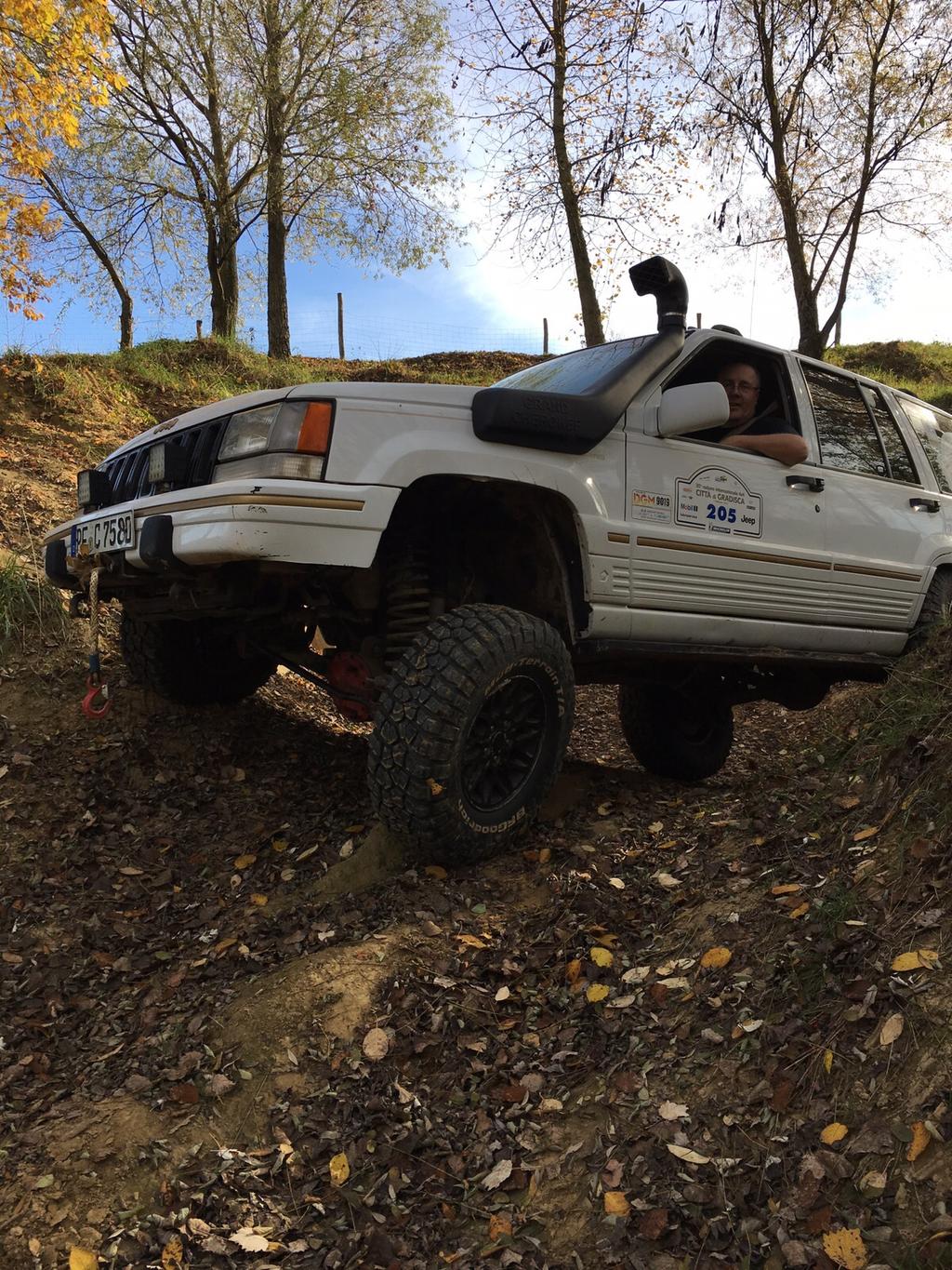

BeitragVerfasst am: 17.08.2018 09:33:57    Titel:
Hi,
meiner hat 3,5" mit 31er Reifen und 30mm SPV.
Geändert: Rubicon Express Superflex: Federn, alle Längslenker, Panhardstäbe angepasst, Stabihalter aushängbar, längere
Stahlflexbremsleistungen, Stoßdämpfer
So sieht das Ergebnis aus:
Grand Cherokee ZJ, Bj. 95, weiß, D3, mit 3,5" RE-Superflex Fahrwerk, inkl. oberer einstellbarer Längslenker, Bilstein 5100 Stoßdämpfer, 31x10,5x15 Cooper STT, Rockslider und Skidplate VTG, Detroit TrueTrac HA, das ganze mit AHK als Zugpferd für meine QH, immer öfter auch zum Offroaden.
