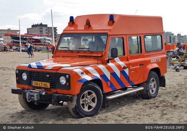

Hallo zusammen,
ich bin mit meiner Entscheidung (s. Thread ""Pickup oder Geländewagen fürs Reisen?") noch nicht so richtig weiter. Derzeit bin ich wieder eher beim Geländewagen angekommen.
Frage zum Dach:
Unauffälliges, bequemes und ruhiges Schlafen, schnell aufgebaut (= immer aufgebaut) , Isolation,
nun meine Frage zu den Nachteilen mit der Höhe. Tiefgarage wäre jetzt nicht soo relevant. Wie ist das mit Fähren und Containern (ich weiss nicht, wie relevant das mal werden wird, aber vorab Bescheid zu wissen würde ich gerne).
Wie hoch ist sowas? Gibt das schon "Probleme"?
Hier berichtet jmd schon bei 2,45 von Probs auf Fähren: http://forum.buschtaxi.org/hubdach-oder-hochdach-t23634.html#p356610
Welches Fahrzeug würdet ihr nehmen? Möglichst groß ;) Patrol, Landcruiser.. Defi?
Am besten schon mit fertigem Hochdach. Kann man auch neuere Landcruiser umbauen? Preis ca.?
Das Hochdach soll nicht nach Alkofen oder Schlafdach aussehen. Wie auf dem gezeigten Foto, das finde ich noch OK.
Bin gespannt, was die Experten dazu meinen ;)
Viele Grüße!

Ich denke das Angebot an solchen Fahrzeugen ist so klein, das Du nehmen musst was Dir angeboten wird, wenn Du so was haben willst.
Es sei denn, Geld spielt keine Rolle. In dem Fall, kauf einen neuen Land Cruiser und lass ein Hochdach drauf bauen.

Bei unseren Nachbarn (NL) werden doch gerne solche GW mit Hochdach gefahren. Hier würde ich mal schauen.
Gruß Udo

Wie ist das mit der Höhe und der "Praxistauglichkeit" auf Fähren / Containern etc?
Sprotte
1. vorübergehend ohne 4x4...
BeitragVerfasst am: 25.10.2018 07:18:14    Titel:
Container hat 2,39 Innenhöhe, rein fahren muss man auch noch, denke ab 2,3m wird das knapp...
Fähren nehmen meist einen Aufschlag ab 2m Höhe, da spielt aber auch die Länge eine Rolle bei der Preisgestaltung, mitkommen wird man schon, kostet nur mehr....

da containern nicht so häufig vorkommt, kann man auch mit abgelassener luft in den reifen einige cm einsparen. es gäbe auch noch die möglichkeit, spezielle scheiben anstelle der räder zu montieren, die gerade etwas größer sind wie bremsscheiben und damit der gw tiefer kommt, so das man aus 2,50 noch 2,38 machen kann.
