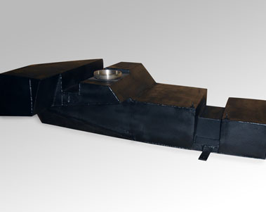

Hat sich schon wer Erfahrungen mit dem Einbau eines Zusatztankes gemacht?
2 Möglichkeiten:
1. zusätzlicher Tank
2. größerer Tank
Einbaupreise wären interessant!
lg
Dundee
chrissy
.....ist wieder da!
Wohnort: Landsberg am Lech
...und hat diesen Thread vor 7156 Tagen gestartet!
2. Suzuki Jimny GJ
BeitragVerfasst am: 11.02.2008 18:33:42    Titel:
Hi dundee!
Taubenreuther bietet 2 verschiedene 56 und 70 L.
Und dann gibt es noch den da (130L):

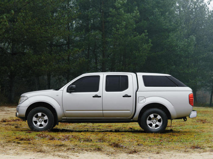

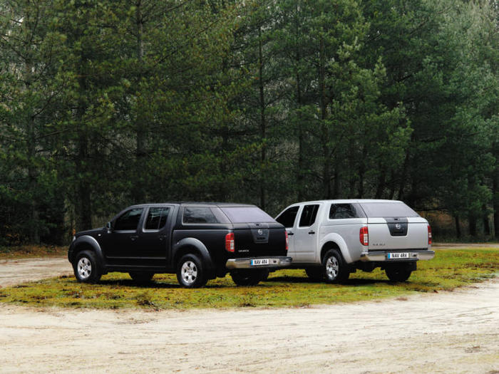

Neue Hardtops bei Nissan erhältlich:
dundee
Wohnort: Niederneukirchen
1. Nissan NP300 D23
2. Ford Galaxy 2.0TDCI
3. Renault Megane Grandtour 1.5dCi
BeitragVerfasst am: 30.04.2008 12:24:34    Titel:
na die sind aber häßlich ......... traurig
chrissy
.....ist wieder da!
2. Suzuki Jimny GJ
BeitragVerfasst am: 30.04.2008 12:29:40    Titel:
dundee hat folgendes geschrieben:
Finde ich gar nicht. Mir gefallen die nicht, die hinten so abgerundet sind.
