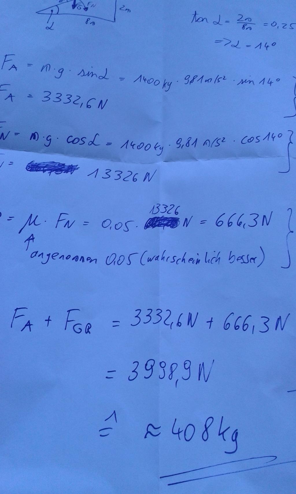

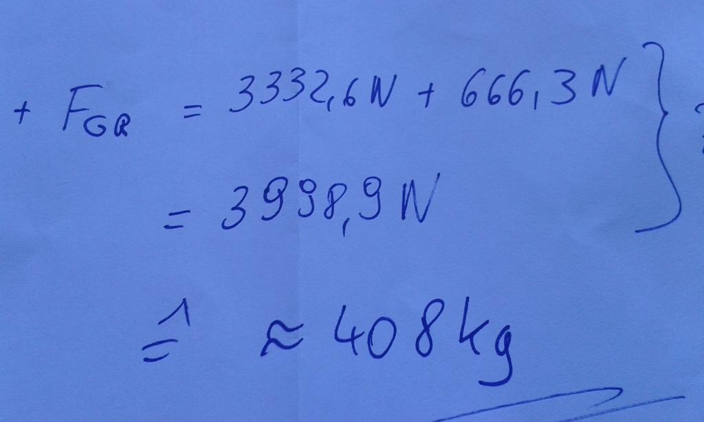

bukarest
Wohnort: gladbeck
1. frontera A
BeitragVerfasst am: 23.07.2018 10:15:26    Titel:
Hallo Klaus !!
Hat etwas gedauert.... Nee, oder?
Peter

BeitragVerfasst am: 23.07.2018 18:33:58    Titel:
Hallo Peter,
vielen Dank für die Berechnung.
Ich bin schon erstaunt um wieviel bei einer Steigung die benötigte Zugkraft im Vergleich zur Ebene zunimmt.

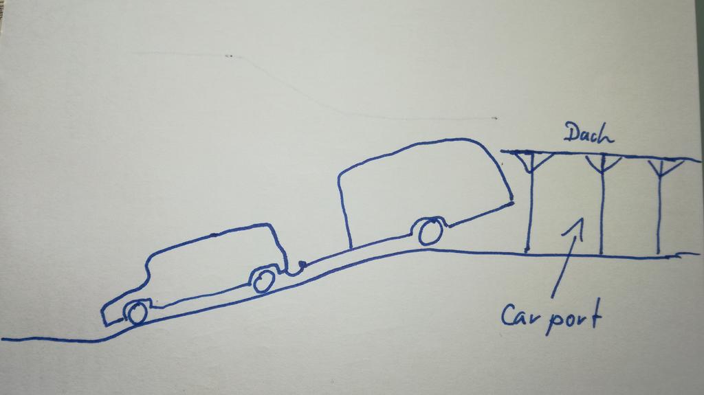

doch, das rückwärts raufrangieren mit dem Auto geht. Das Auto schafft es auch. Heiligenschein
Es sind allerdings beengte Platzverhältnisse und ne rechte Fummelarbeit. Mit einer Winde, wo ich das Wohnwagenheck beim raufziehen einsehen kann (ich also hinter dem Wowa stehen kann) würde ich mir bedeutend leichter tun.
Mal schnell aufgemalt wie es bei mir aussieht. Der Carport (ehemaliges Holzlager) steht oben am Grundstück.
Das Dach des Holzlagers wurde verlängert, so das der Wowa in der gesamten Länge (Deichsel steht frei) geschützt steht.
Jetzt muss ich aber bis auf ein paar Zentimeter mit dem aufragendem Wowa-Heck an das Dach des Carports hinfahren, damit die Achse des Wowas oben auf der Ebene steht, bevor ich abkupple und den Wowa in den Carport schiebe.
Genau das ist ne elende Fummelei mit dem Auto.
Ist schon schlimm genug, das ich nach dem abkuppeln eine Rampe basteln muss um das Stützrad des Wowas wieder in die Waage mit der Achse zu bringen. Und nein, ich kann nicht die Steigung verändern oder das Dach höher setzten.
