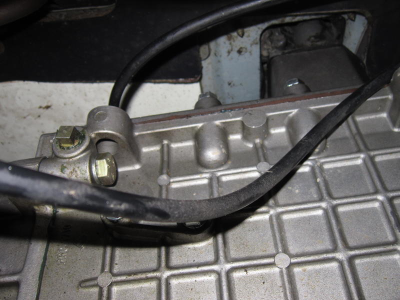

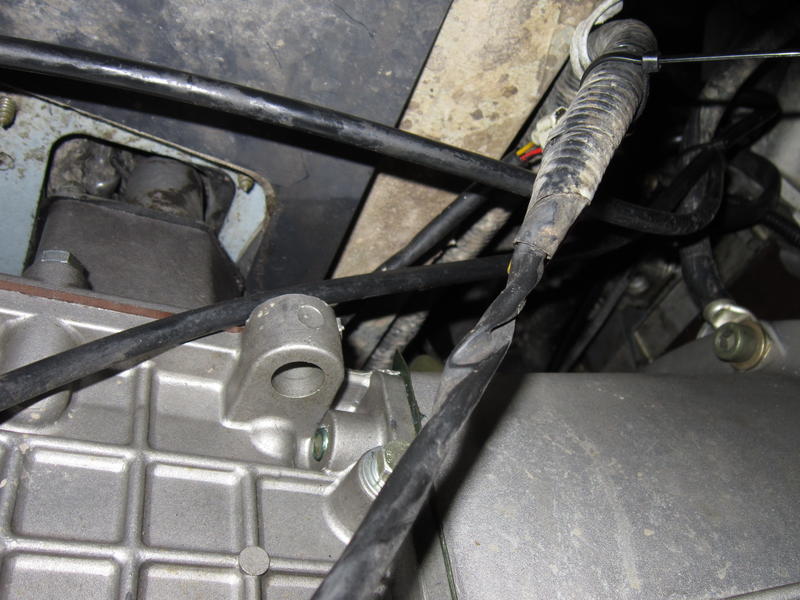

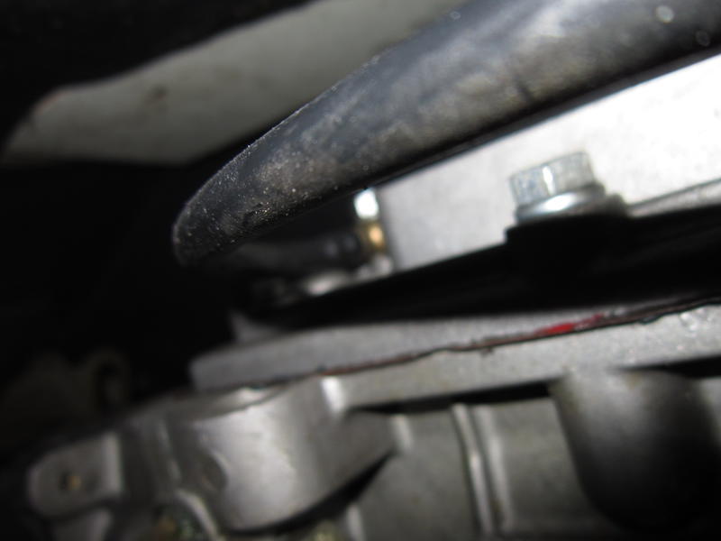

BeitragVerfasst am: 23.09.2014 13:53:06    Titel: Getriebe Be/Entlüftung
Servus zusammen.
Der Anibal ist ab Werk schon mit einer ganz passablen Grundausstattung für den Gelegenheitsabenteurer ausgestattet worden. Als Gegenpol zu dem für gewöhnlich einem Feuchtbiotop gleichendem Innenraum legten sich die Techniker beim "Trockenlegen" der Getriebe mächtig ins Zeug.
Hier sieht man den Anschluss der Be/Entlüftung beim Verteilergetriebe LTZ 230:
Etwas schwerer abzubilden der Messinganschluss beim Schaltgetriebe LT85:
In Fahrtrichtung rechts werden die beiden Leitungen zusammengeführt...
... und dann am Massekabel befestigt nach oben verlegt.
Wer allerdings "Offshore" die Grenzen der submarinen Tauglichkeit ausloten will, sollte nicht nur die Leitungsenden bis ins Innere verlängern, sondern natürlich auch noch einen Schnorchel montieren.

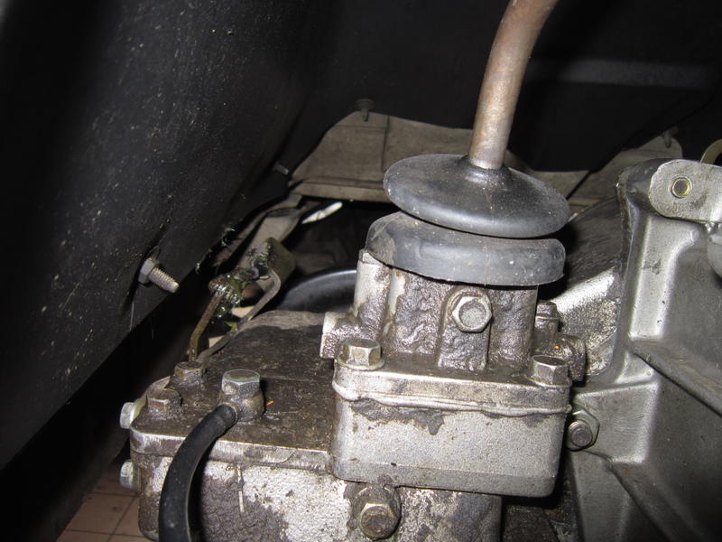

BeitragVerfasst am: 31.12.2018 11:33:44    Titel:
Hallo Carminate hallo Santana/Massif Gemeinde
Wir haben Afrika wieder für ein paar Monate den Rücken gekehrt.
Weiss nicht ob das mit der Getriebeentlüftung des Massifs noch aktuell ist.
Stelle hier mal ein Foto der selbigen ein.
Ist der Anschluss vor den 2 Anschlüssen der Schaltung, habe den Steckanschluss mit einem roten Zapfen versehen.
