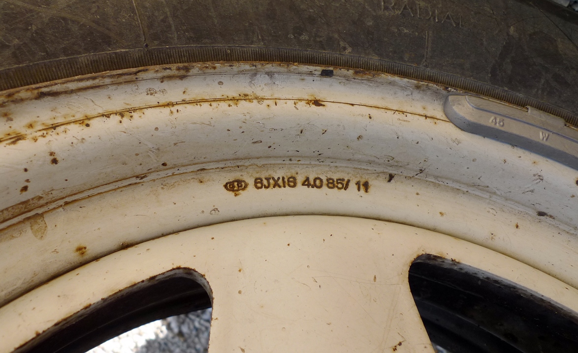

Wie erkenne ich eine tubeless Felge ? Keine humps, oder ?
Winke Winke der Jo

die Felge im Bild ist doch eine Schlauchlosfelge mit Hump , und das J bedeutet Schlauchlos meines Wissens

@kamel 007: aber dann muesste doch H2 irgendwo stehen....oder?
