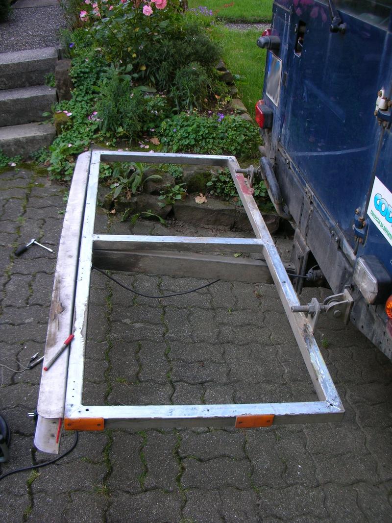

Die KTM ist 2160 mm und hat ein Gewicht von ca 107 kg. Das würde schon passen.
Aber wo bekomm ich so etwas her? Oder wie stütze ich das Tüv gerecht auf die AHK? Den Träger kann man ja auch selber bauen wenn man den richtigen Tüvler findet.

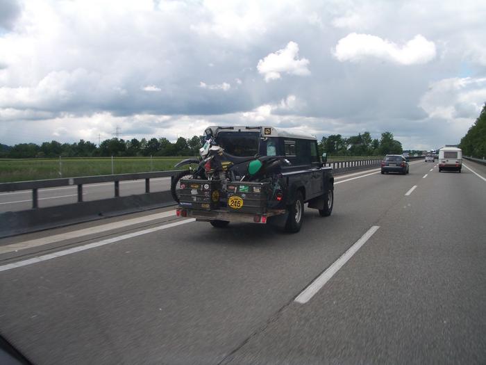

wie WEIT darf so ein träger eigendlich hinten rausstehen ??
ein ""Moped"" hinten drauf würde sicher gehen ,dafür müsste man dann aber wohl schon die hinteren federn tauschen.
zb. 100 kg mit DEM hebel würden einen SW sicher ordendlich in die federn zwingen.
öhm auf dem Heckträger habe ich schon 2 Mopeds transportiert (Husaberg FE501 und KTM EXC525) die hatten damals je ca 130kg ... Grins
da war dann aber die Vorderachse etwas leicht rotfl
die etwas über 1000km gings aber trotzdem.
Hab leider kein besseres Bild:
hobbes
BeitragVerfasst am: 30.07.2015 10:38:39    Titel:
ich hab meinen Träger seit 12 Jahren, eingtragen mit 150kg. Normalerweise mit einer Sportenduro und Materialkisten beladen, ich habe aber auch schon schweres (Africa Twin) problemlos transportiert (wie Forcierer schrub, etwas leichter vorne, aber wenn man es weiss stellt man sich drauf ein)
Abgestützt über die Aufnahme der Anhängerkupplung.
Seit letztem Jahr habe ich Luftbälge in den hinteren Federn verbaut (die von Paddock), die ich bei Beladung dann aufpumpe.

An dem Träger den ich mit der Enduro verwende habe ich die Leuchten extra weit rausgesetzt, dass ich die Leuchtenvorschricht mit den 40cm erreiche. Neben Enduro transportiere ich da drauf auch ab und an das Kart vom Junior wenns zum Training geht. Enduro wiegt nach Angabe von Beta 114kg und da sage ich fährt sich ohne Einschränkungen gut.
Bzgl. hinten runterhängen habe ich mit einen 25mm Distanzstück für die nötige Ausgangshöhe gesorgt. Dies ist in unserem Anwendungsfalle ok, weil wir so gut wie nie ohne Zuladung, oder Wohnanhänger mit dem Defender fahren, die restliche Zeit im Jahr macht er Pause in der Halle. Auch habe ich oft das Dachzelt drauf und das wiegt auch ein paar kg somit ist es mit den Distanzen und Originalfedern hinten ok. Urlaubsfit steht er gerade Ja
Der Umbau bis ich den Träger montieren konnte war ein klein bischen aufwändiger, jedoch hält der Träger bombenfest, und schwank nicht herum. Auch ist er sehr schnell montiert bzw. demontiert.

Also wenn ich das richtig verstehe, kann ich mir den Träger selber bauen, Lichtanlage und Kenzeichen ran, verschrauben würd ich sie an der Trägerplatte wo jetzt der Haken an dem Rahmen der AHK ist, aber der Träger müsste ja noch eine Abstüzung haben, jemand ne Idee wo ich das befestigen soll?
Hatte noch an zwei Längsstreben gedacht, weiß aber nicht wo ich diese am Disco befestigen könnte.
BeitragVerfasst am: 30.07.2015 14:18:58    Titel:
Grizzly 79 hat folgendes geschrieben:
ich hatte am Rahmen sowas wie ein umgedrehtes T verschraubt und bin da mit den Streben ran. Alternativ kann man was an den AHK Bock machen, wenn man einen dran hat.
