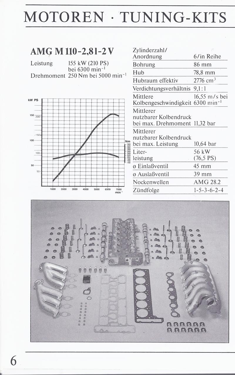

zurück zum 280GE hier das ist AMG "Stage II"

BeitragVerfasst am: 28.03.2015 16:17:04    Titel:
YES
so nach 7 (!) Jahren Suche endlich einen Organspender gefunden einen W126 280SE AMG Stage II (155KW /210PS)
Motor wird nächste Woche getestet und ausgebaut.

BeitragVerfasst am: 20.12.2018 12:37:38    Titel:
So der AMG M110 Motor wurde komplett überholt und im Fahrzeug verbaut, die angepasste W 126 Ansaugbrücke wurde auch verbaut. Auf dem Papier hat der Jacky Ickx 280GE nun 220PS mal sehen wie er fährt.
Es wurde auch ein anderes 5-Gang Getriebe verbaut aus dem Transporter 208-310D mit langem 5. Gang und ersten Gang links unten.
