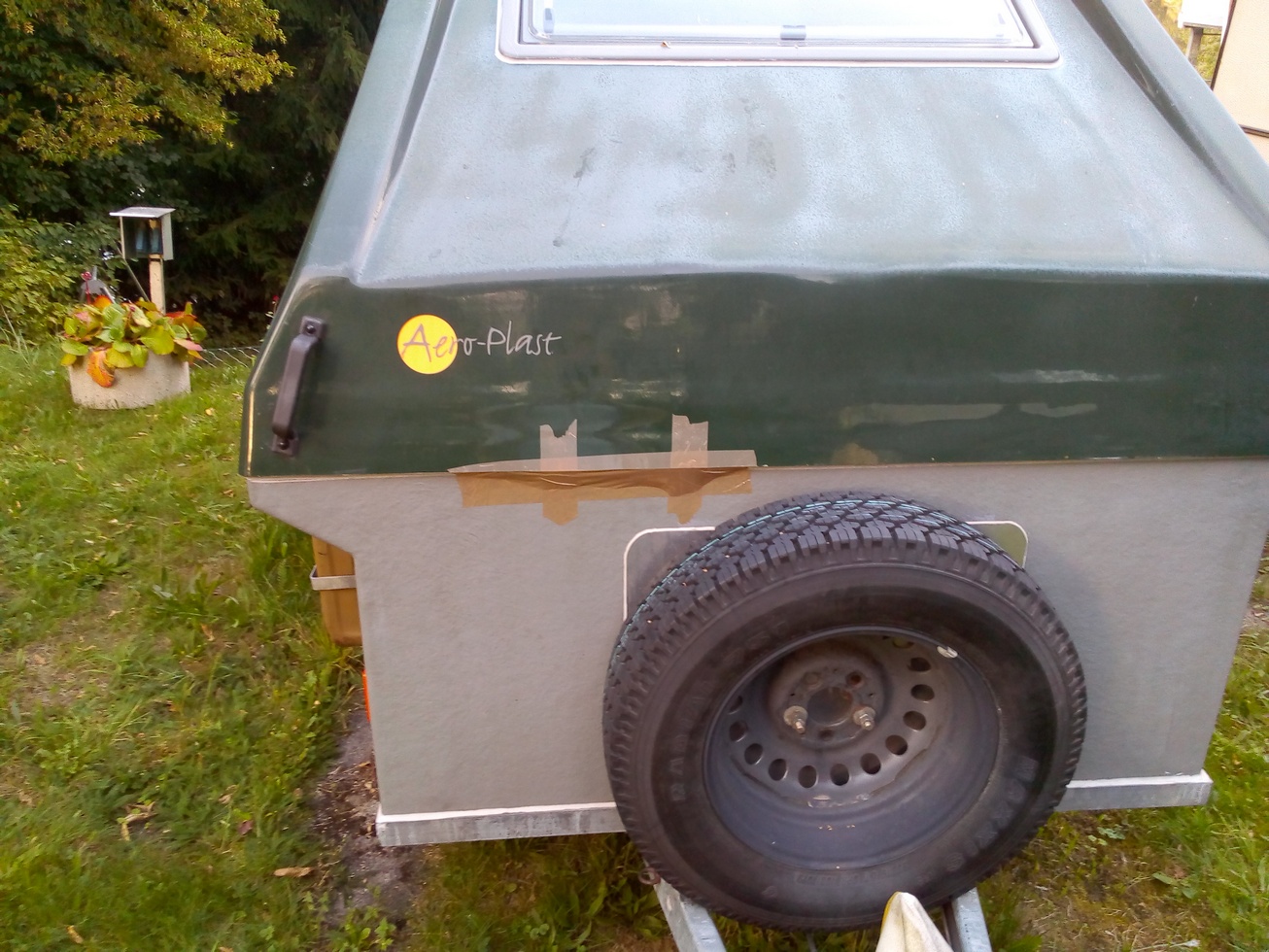

Erstmal zu mir und meinem Fahrzeug: Ich bin 39, Maschinenbauingenieur und habe mir im August letzten Jahres einen Aeroplast Tuareg zugelegt, in dem Wissen, dass er stark abgenutzt und nicht sachgemäß gepflegt war. Dafür war er auch fast geschenkt.
Die meisten Mängel bekomme ich selber in den Griff, bzw. habe es schon.
Aber ein Problem bereitet mir Kopfweh: Der Vor-Vorbesitzer hat das Reserverad in einem Anfall geistiger Umnachtung stumpf an die Kabinenwand (Buche-Pappel-Sperholz, von innen und außen Glasfasermatten drüber laminiert) geschraubt. Ohne die Stehbolzen irgendwie abzudichten. Durch diese Stellen ist Wasser in den Aufbau (genau genommen in die untere graue Hälfte) eingedrungen und das Holz ist so faul, dass die Außenschicht GFK anfängt einzufallen. Siehe Bilder. Hat jemand von euch eine Idee, wie man das reparieren könnte, oder kennt jemanden einen Betrieb, dem man das anvertrauen kann? Das Problem ist, dass allmählich es losgeht damit, dass die graue untere Hälfte anfängt sich von der grünen oberen zu lösen und wenn das sich fortsetzt, habe ich ein richtiges Problem. Zumal beim ziehen der volle Winddruck auf der Stirnseite ist und Regenwasser in die Spalten gedrückt wird. Also muss der Bereich auf jeden Fall stabilisiert und abgedichtet werden. Kann mir wer ein gutes Dichtmittel empfehlen? Und einen guten Montagekleber?

ich befürchte da hilft nur GROSSFLÄCHIG den rott rausschneiden und mit neuem sperrholz
das ganze neu aufbauen.
geklebt wird mit kunstharz und aussen wird mit GFK-matten neu laminiert.

... und aussen wird mit GFK-matten neu laminiert.
und zwar die gesamte Stirn(/Front)fläche

wenn Haßfurt am Main nicht allzuweit von dir weg ist, kannst du mal bei dem User "aeroplast" nachfragen, ob eventuell noch für dich brauchbare Restbestände herumliegen:
ja natürlich die gesamte stirnfläche........... Grins
