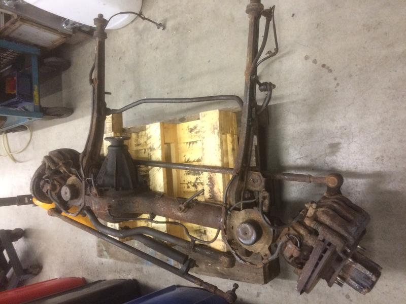

BeitragVerfasst am: 21.03.2019 18:44:46    Titel:
Servus allseits,
ich möchte morgen meine 30mm Poly Federn Spacer verbauen und habe eine Frage:
Gibt es mit den vorderen Stabis ein Problem beim Wiedereinbau bzw sollte ich vorne längere Stabis verbauen?
An der Hinterachse werde ich von Old Men Emu den Detachable Swaybar Kit verbauen damit die Stabis wieder gerade stehen.
Siehe Fotos:
