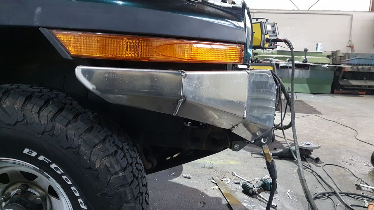

zeig uns doch mal ein Bild von deiner Eigenbaustoßstange, damit wir uns ein "Bild" machen können.
Und ja, ich würde auch einen anderen Prüfer aufsuchen.

Ich habe die Stoßstange extra ohne Bügel bauen lassen, um es einfacher zu haben mit der Eintragung.
So sieht die Stoßstange aus:
