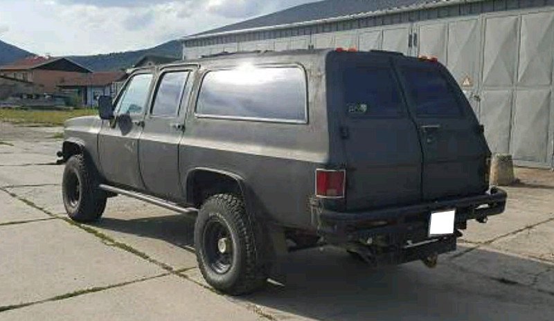

Möchte euch an der Resto meines Suburbans teilhaben lassen. Im Moment stehe ich kurz vorm Lackieren. Aber mal von Anfang an:

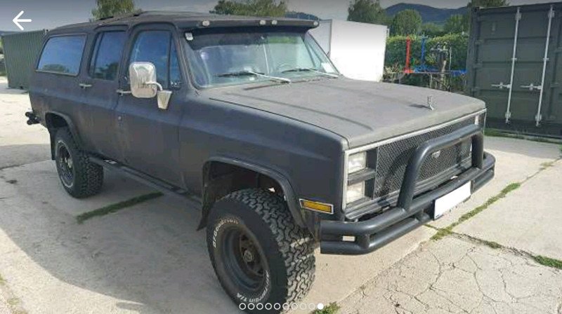

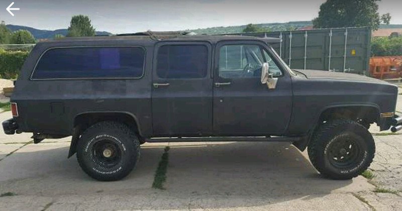

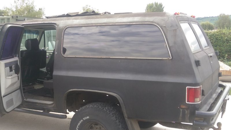

Wir schreiben das Jahr 2017. Es ist gerade erst August geworden als der Willhaben Suchagent mit dem Titel "Suburban" sich bemerkbar macht.
Folgendes hat er gefunden:
Baujahr 1982, 6.2L Diesel, Höher, Mattschwarz. Zu einem 4-stelligen Preis. Muss ich haben!

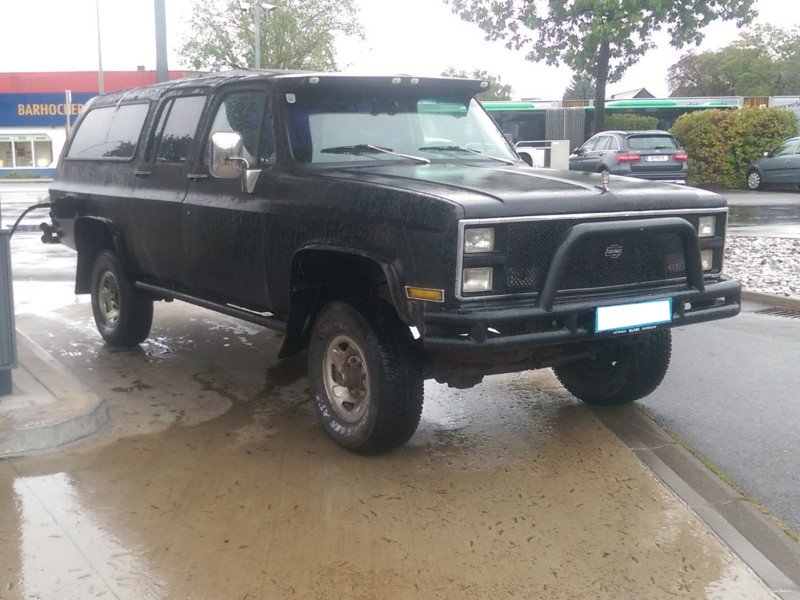

Supi -> Ab zur Bank, ins Auto und auf die Autobahn.
Ums kurz zu machen, Auto angeschaut, Rahmen auf Durchrostungen inspiziert, eine Runde gefahren und Kaufvertrag unterschrieben.
Ansonsten eh klassischer Zustand: Pickerl ist seit einem Monat abgelaufen und bei den Einstiegen is ein bisserl was zu schweißen.
Einige Wochen später wurde der Suburban mittels Hänger überstellt. Und nachdem ein Radsatz mit weniger antiken Reifen montiert wurde, gings erst mal zur Tankstelle und dann zum Pickerl.

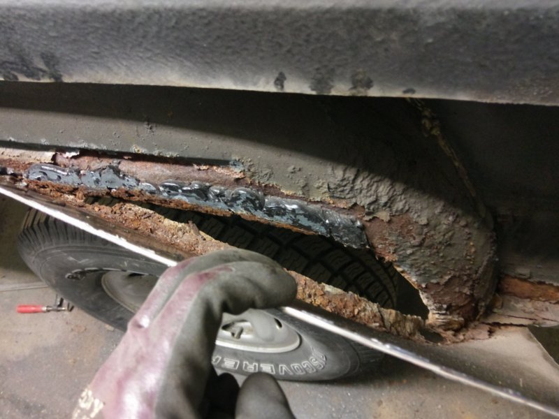

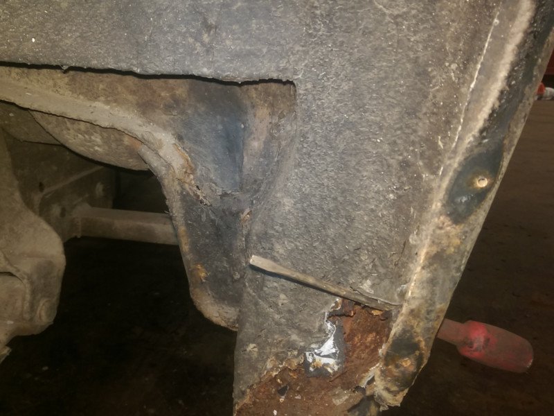

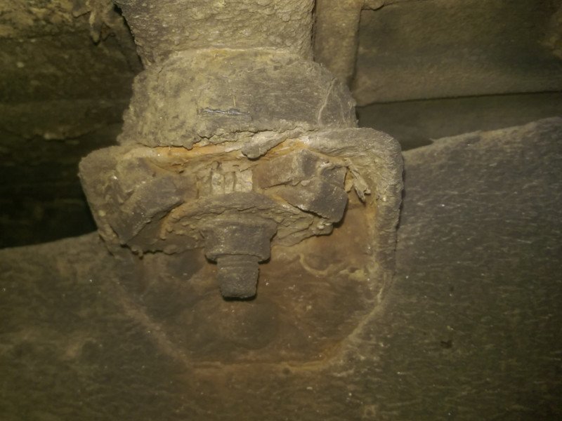

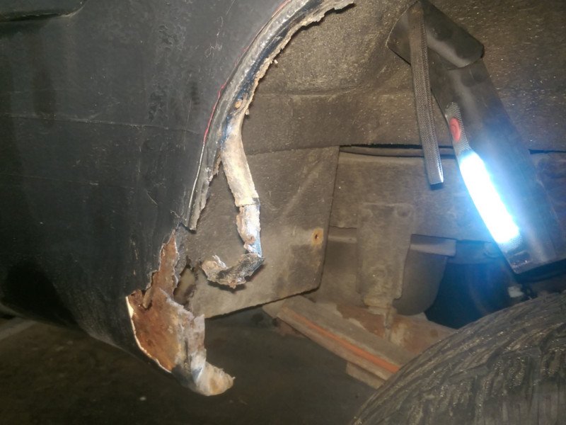

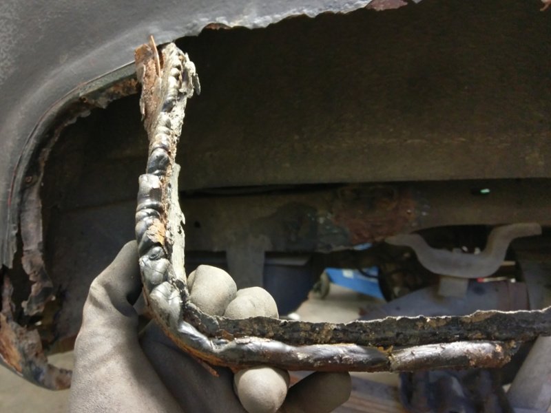

Dort wurde mir nach einigen Bohrungen mit dem Schraubenzieher geraten wieder heimzufahren und ersteinmal selber durchzuschauen bevor ich hier weiter Kosten generiere.

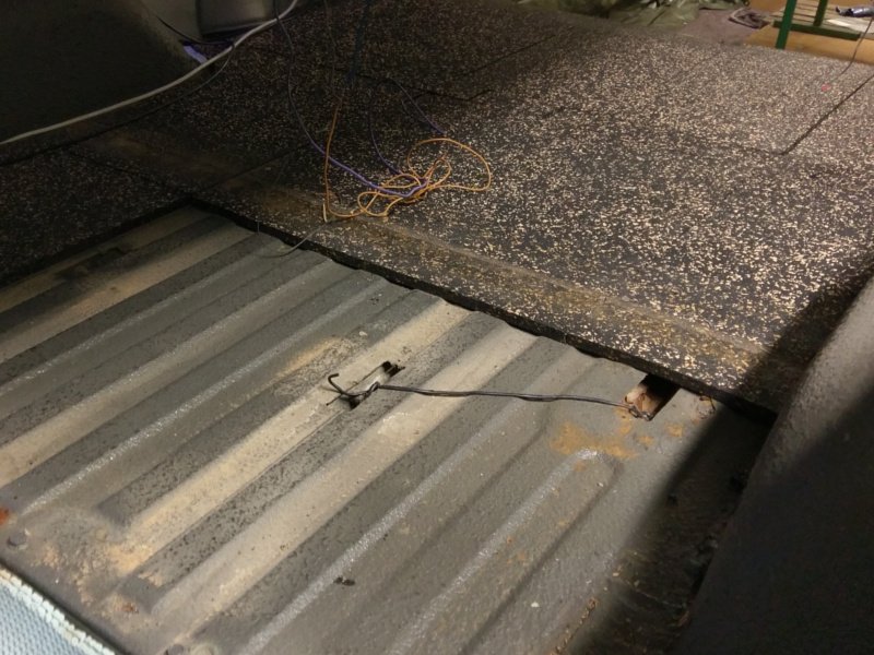

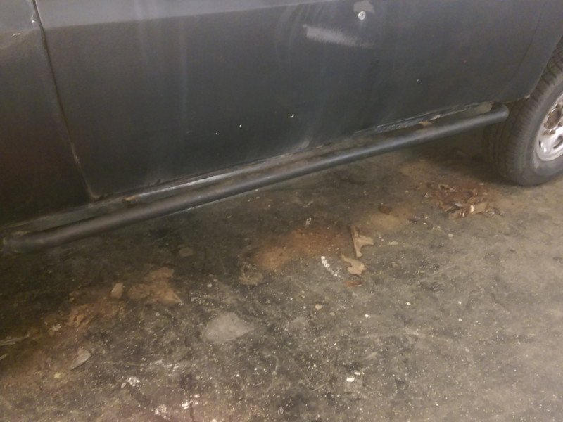

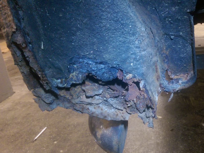

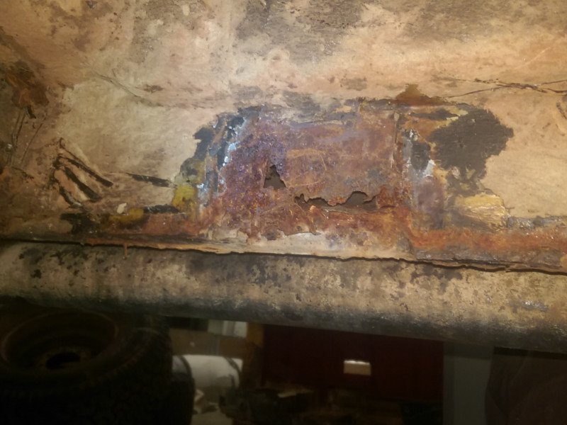

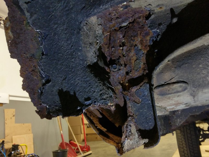

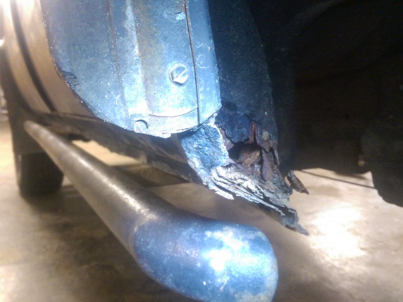

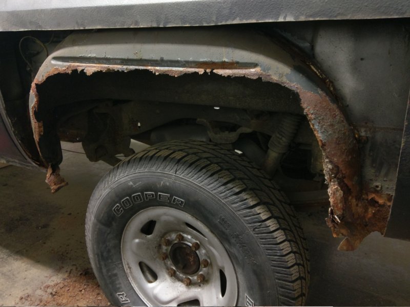

Also daheim mit dem Schraubenzieher bewaffnet mit einer Bestandsaufnahmen begonnen:

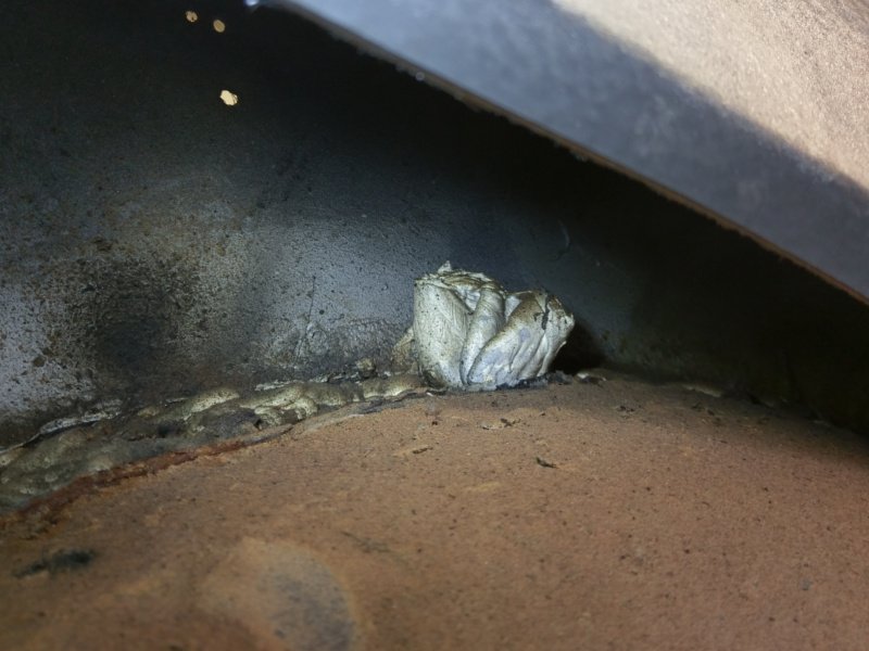

(Was man auf den Fotos nicht sieht, sind die daumendicken Raupen aus Silikon/Karosseriedichtmasse/Unterbodenschutz die verwendet wurden um die verrosteten Stellen zu ersetzen)
Wird so wohl nichts mir Fahren 2017...und 18

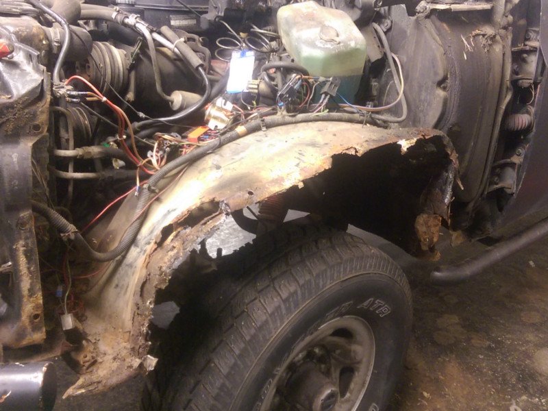

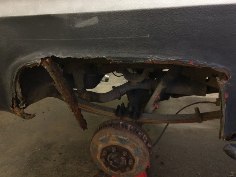

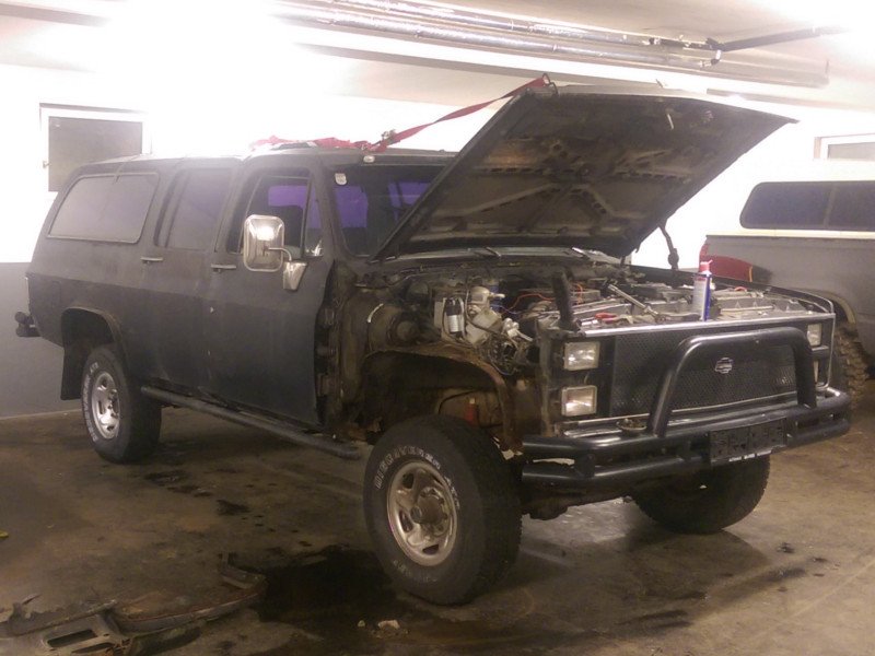

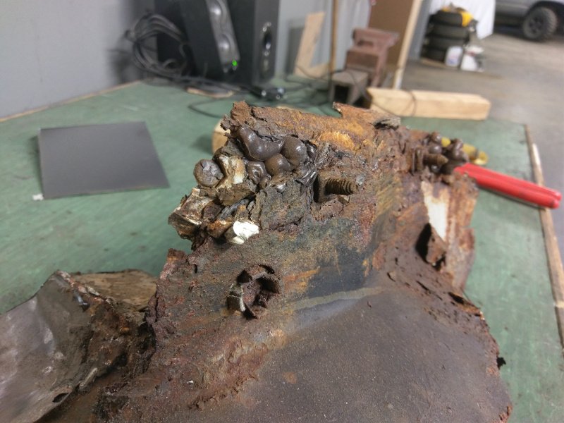

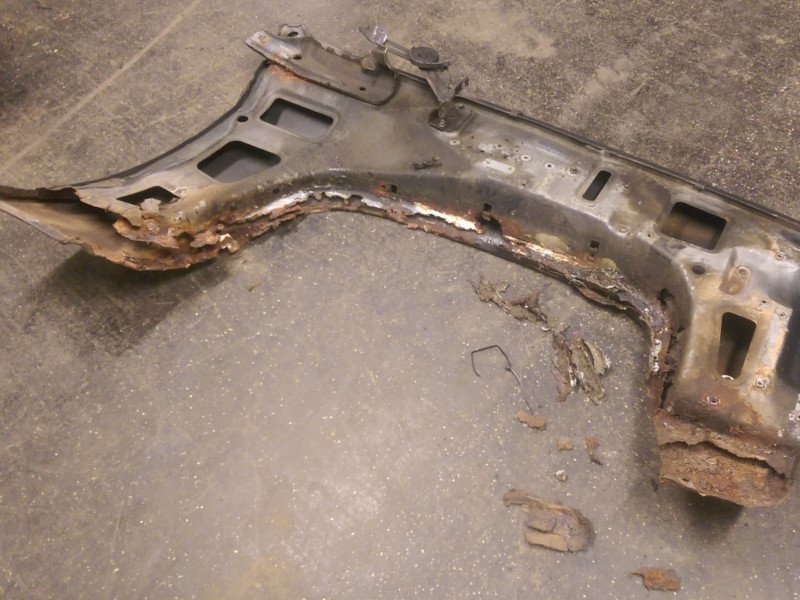

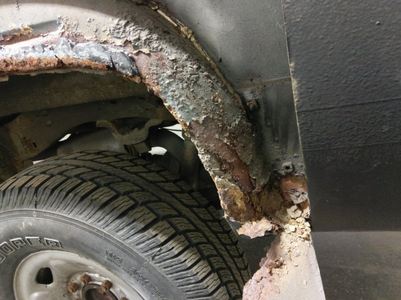

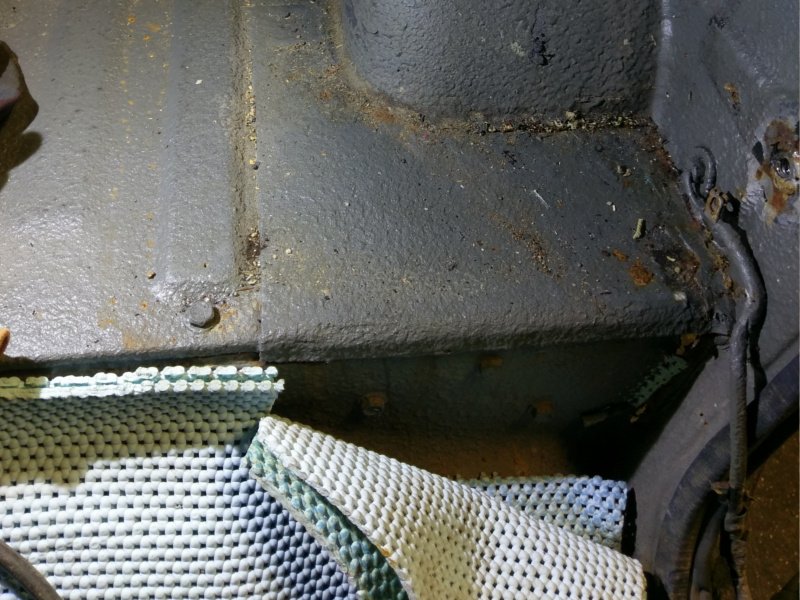

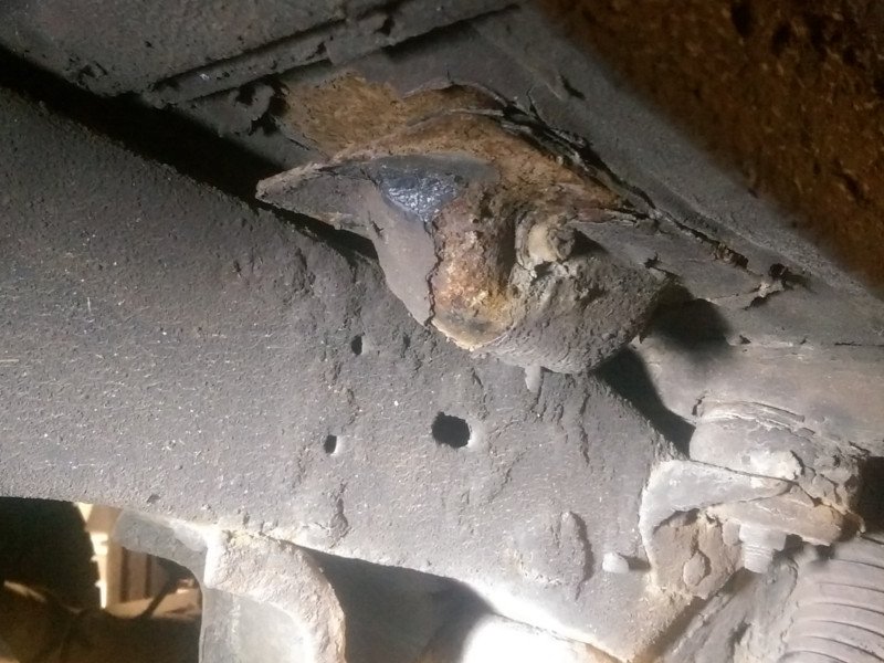

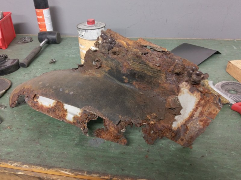

Wir schreiben mittlerweile Jänner 2018. Teile sind bestellt und auf dem Weg.

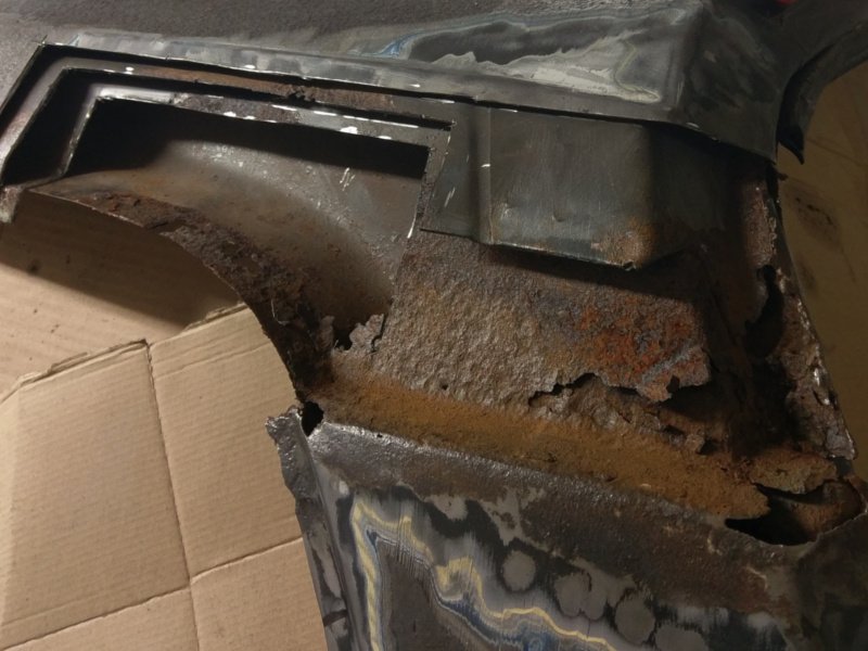

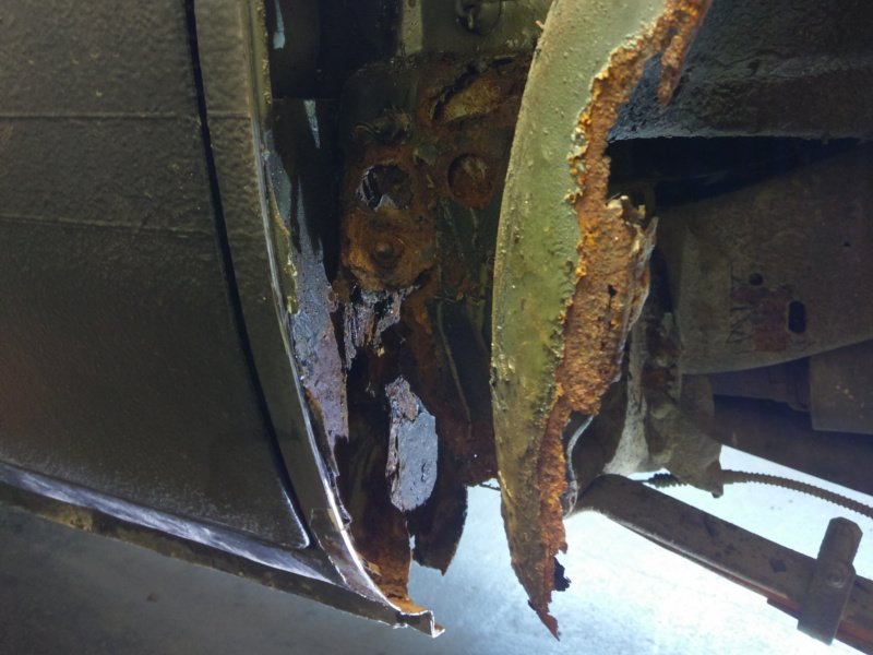

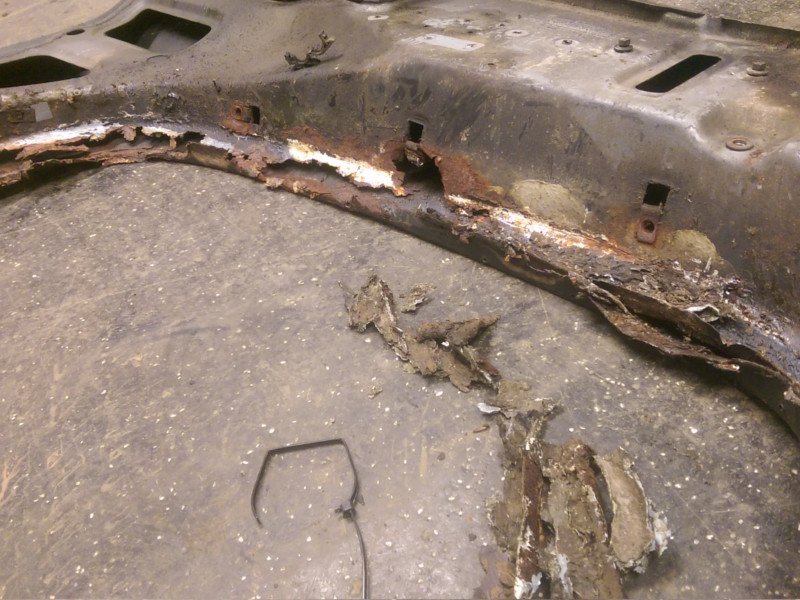

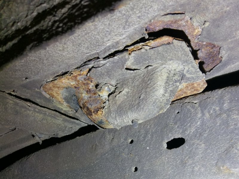

Aber man kann ja schon einmal anfangen. Nachschauen z.B was da in der Ecke links hinten los ist:
Und warum da so viel Zeug aus dem Radkasten bröselt...

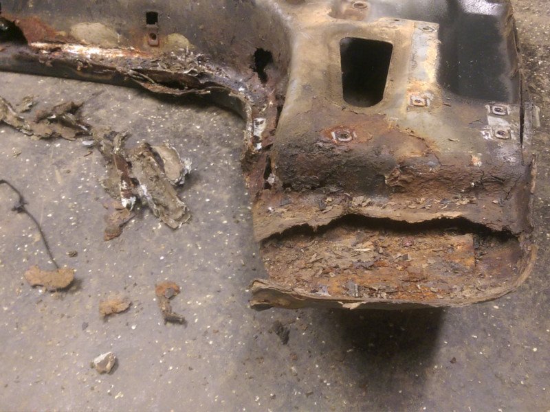

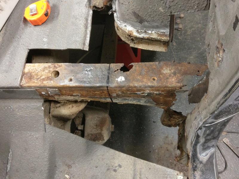

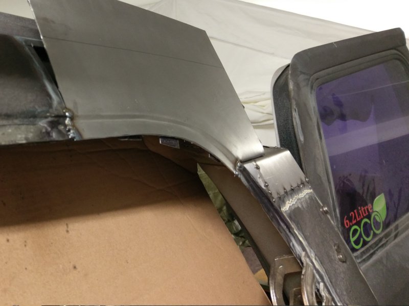

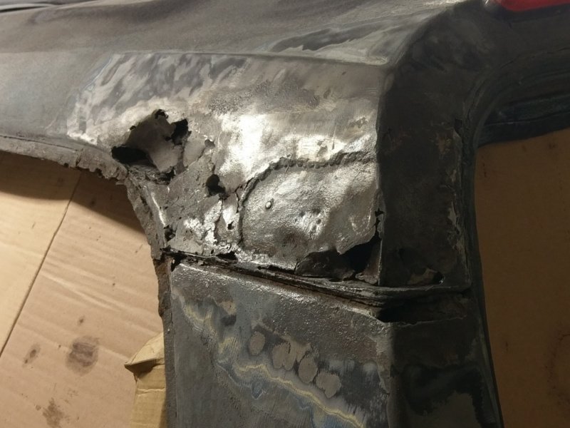

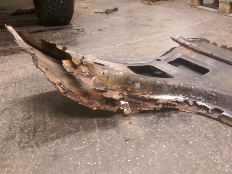

Ich hab mich bei der Besichtigung des Wagens zwar mit dem Rollbrett unter dem Auto durchgearbeitet, hab mich aber eher auf den Rahmen konzentriert. Ich muss dabei aber auch zugeben, dass ich die rosarote Brille auf hatte.
Die Ecke hinten oben dürfte einmal massiven Kontakt mit etwas unnachgiebigerem gehabt haben und wurde dann schlecht repariert.

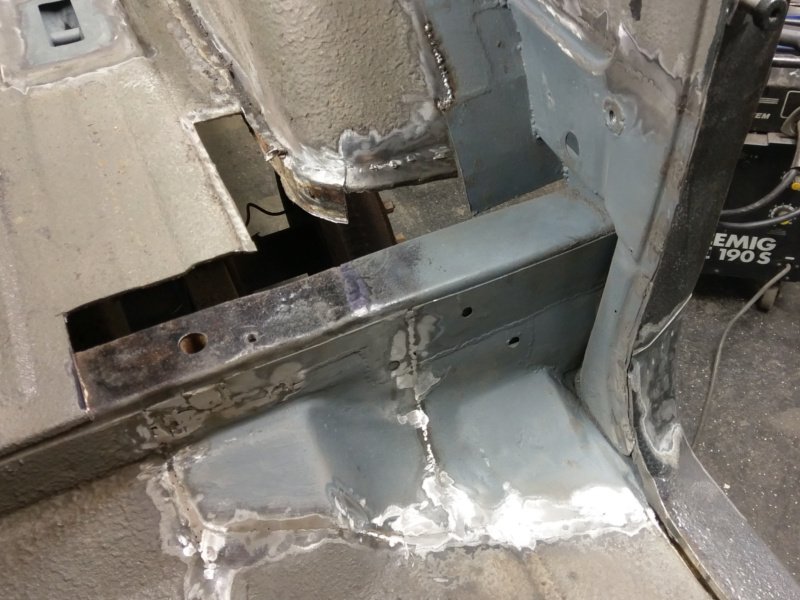

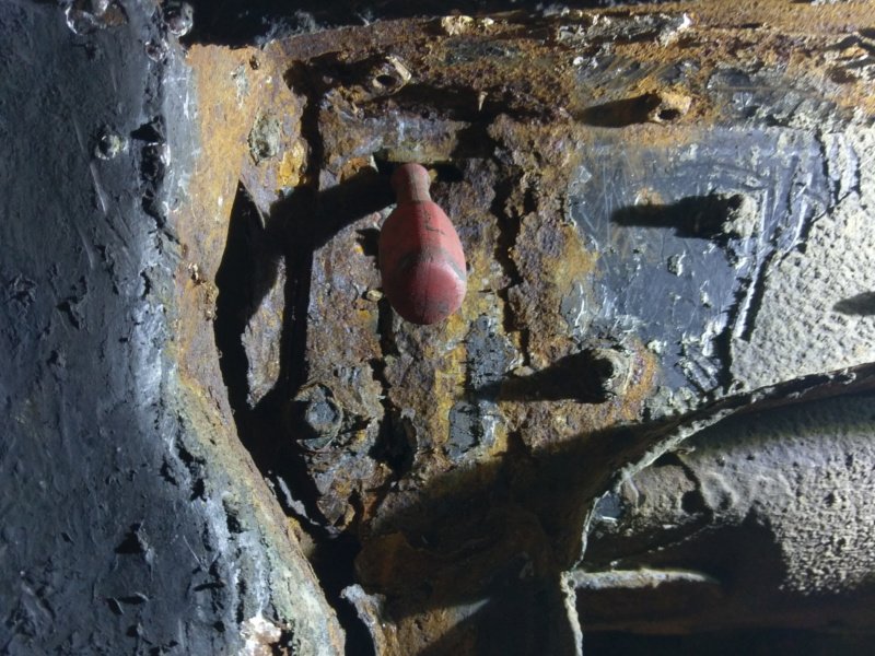

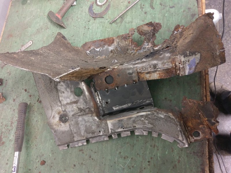

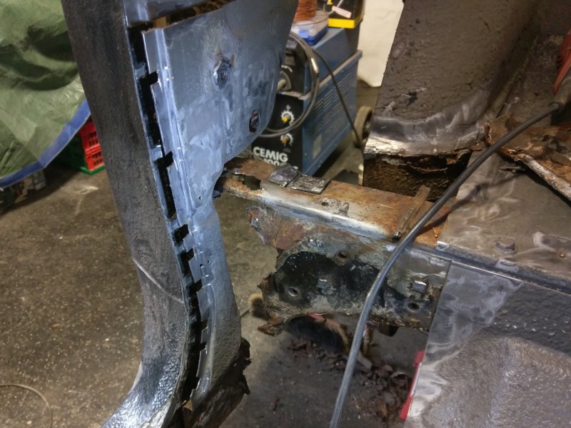

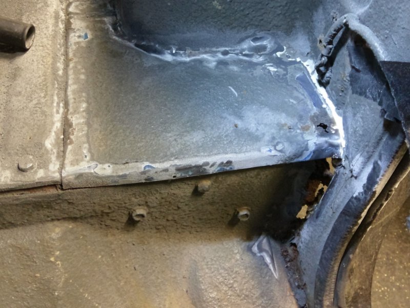

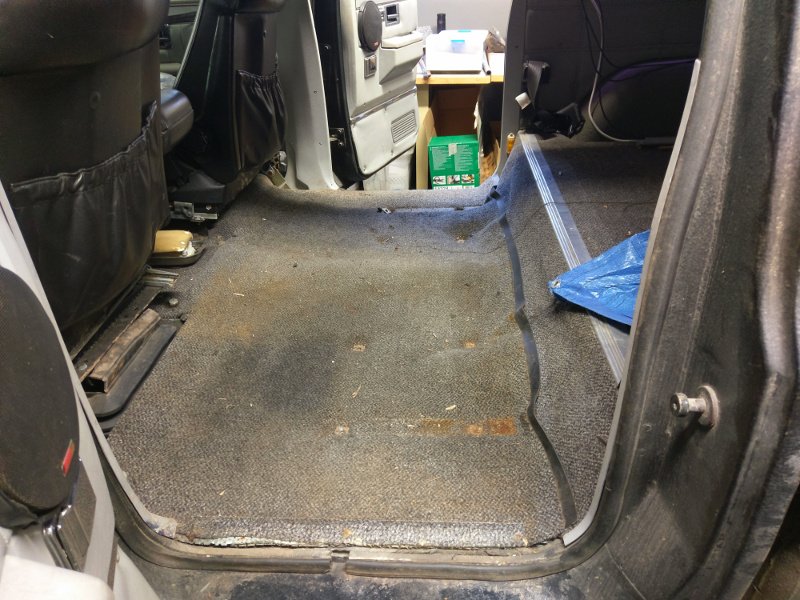

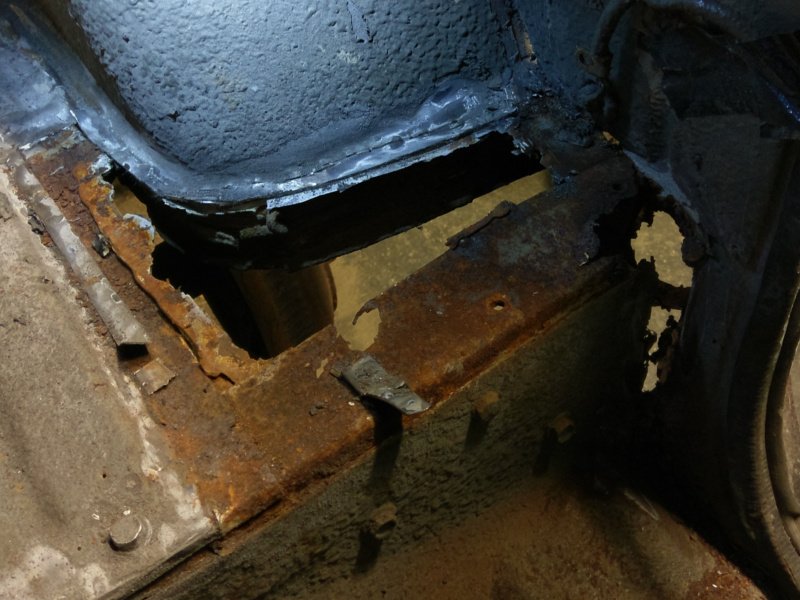

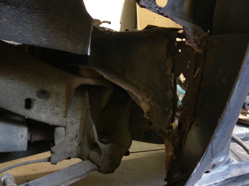

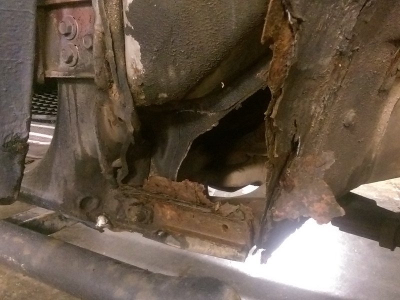

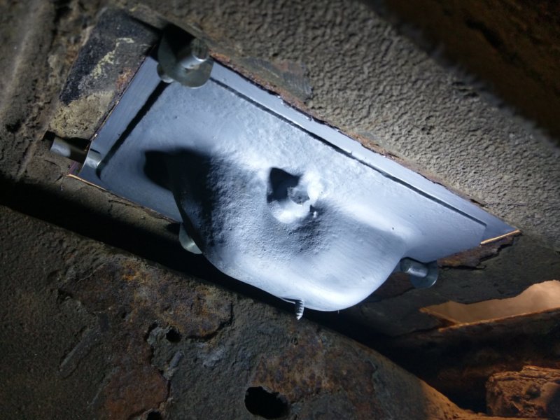

Zurück zum Geschehen. Wir schreiben noch Anfang Jänner und ich arbeite mich vom Radkasten in den Innenraum vor:

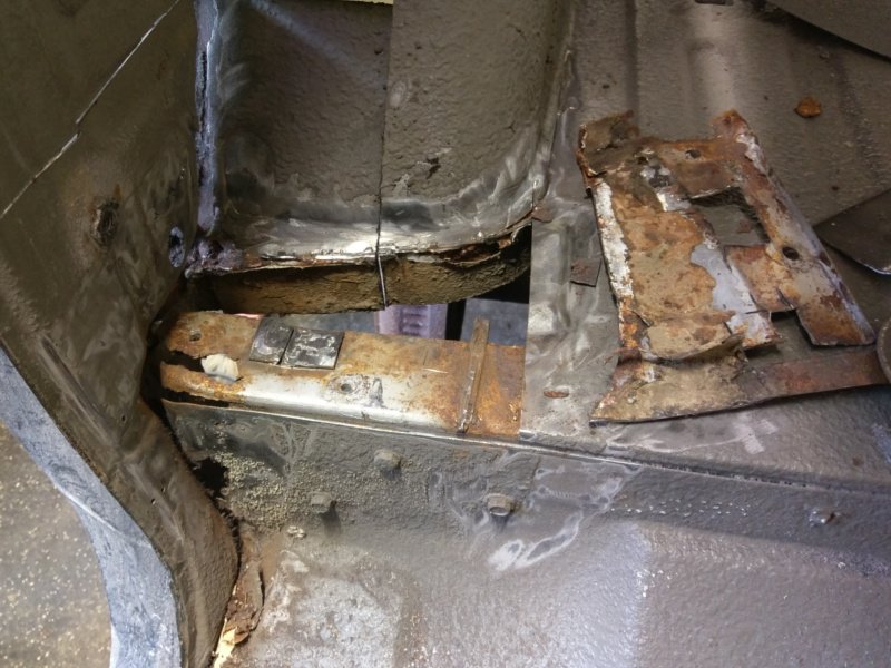

Eine dieser Aufnahmen ist quasi locker gerostet und wird nur noch durch ein Stück Kabel am Herausfallen gehindert:

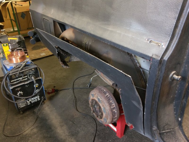

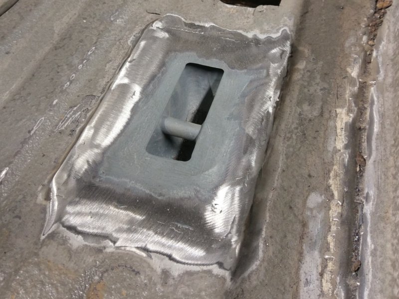

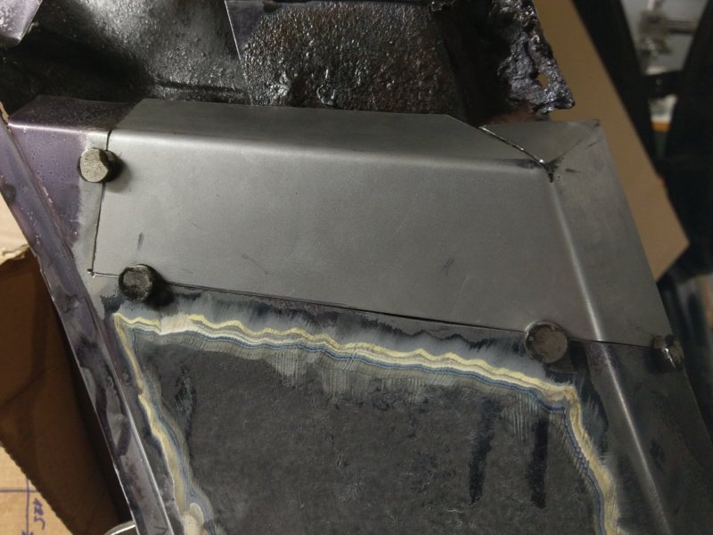

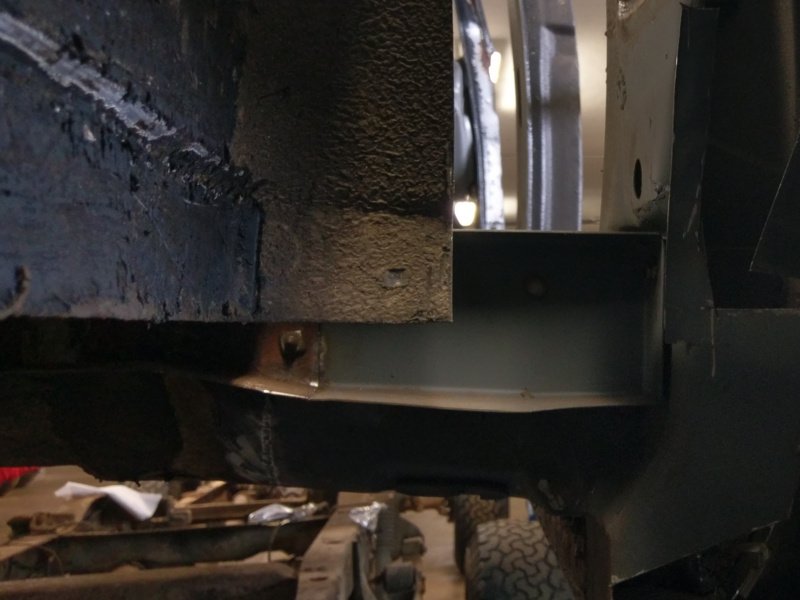

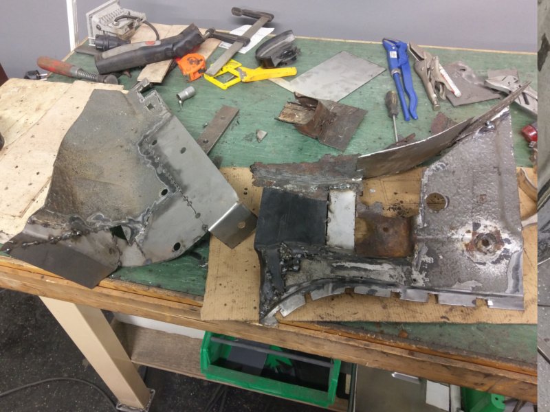

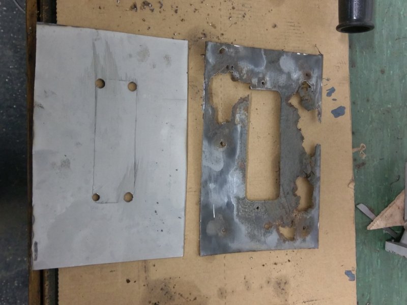

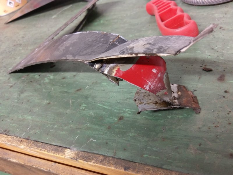

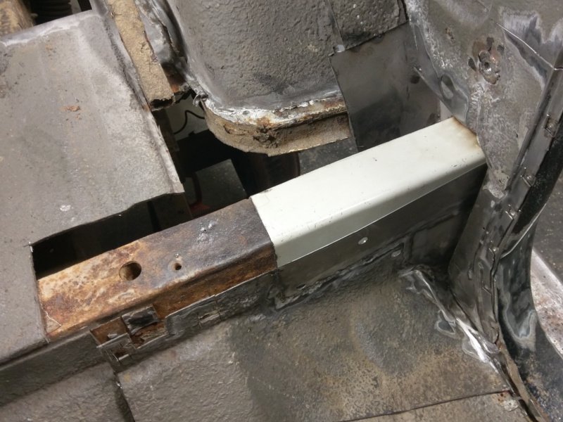

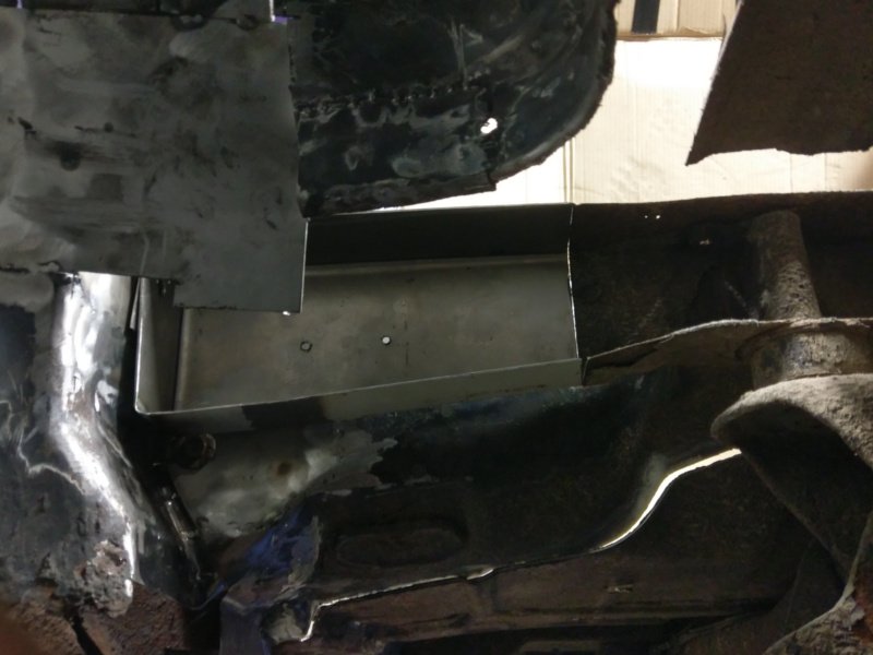

Weiter gehts mit den Streben zwischen Einstieg und Radkasten
Das weiße Blech ist aus einer alten Geldkassette herausgeschnitten, da ich sonst kein 1,5er Bleche daheim hatte. In Zukunft hat der Suburban also auch eine kleine "Made in W-Germany" Prägung am Unterboden Supi

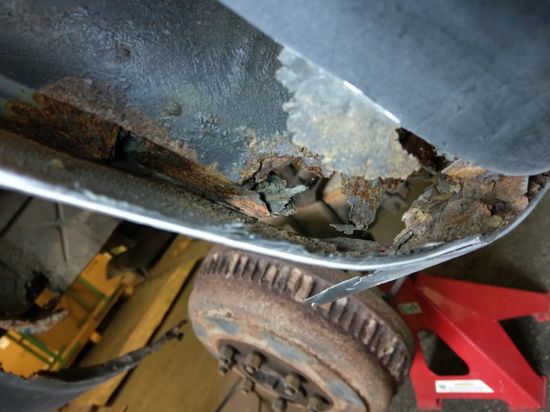

Danke für den Zuspruch und die lobenden Worte! Ich bleib drann.

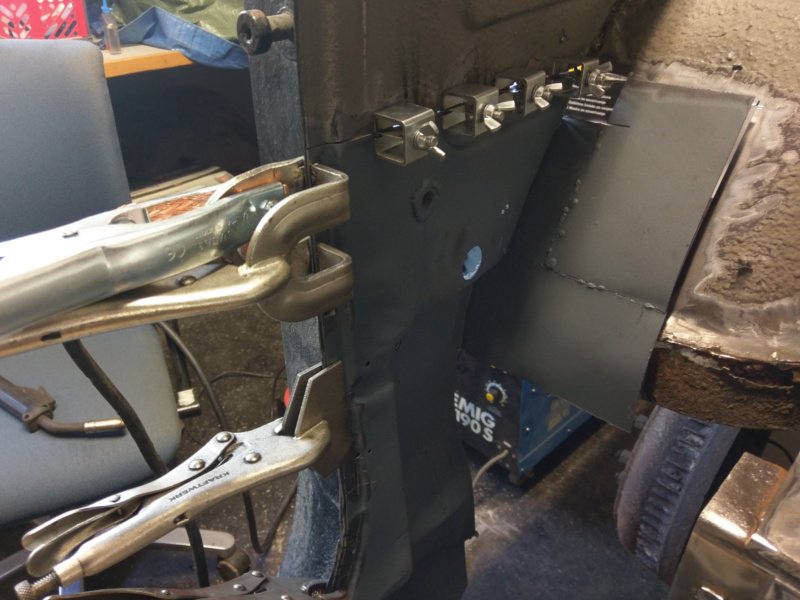

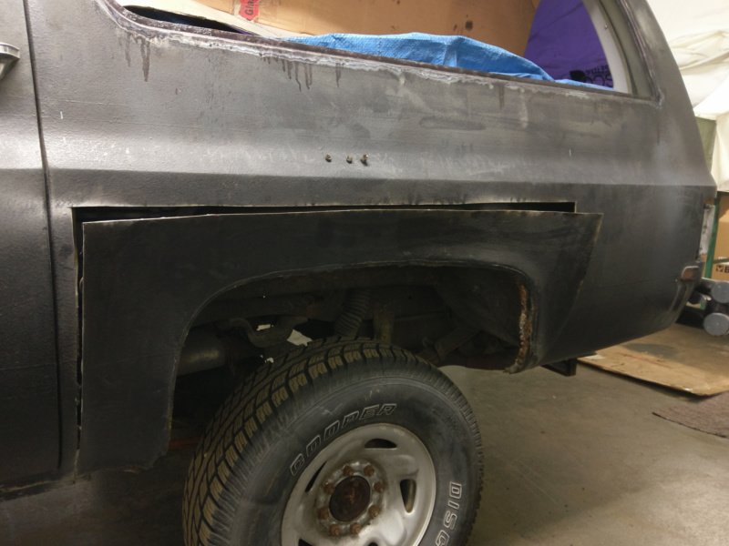

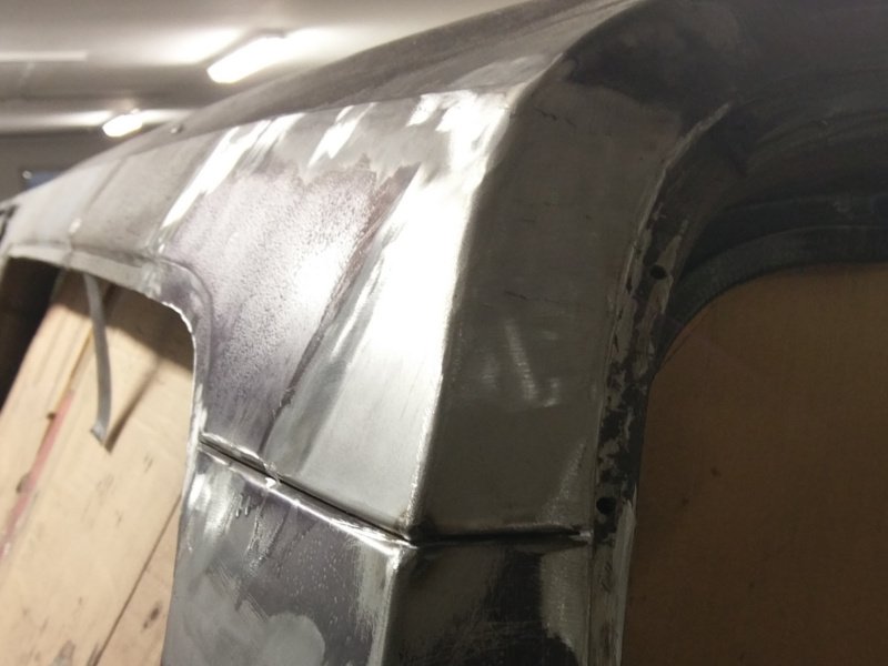

So schaut's aus, nachdem die Verbreiterungslippen abmontiert sind:
