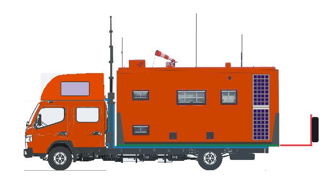

mein Vorname ist Gode und ich komme aus RE = Recklinghausen, daher der Forenname. Ich habe ein Laster, und das ist mein Laster, nämlich ein selbstgebautes Fernreisemobil - ein Fuso Canter mit selbstgebauter Wohnkabine.

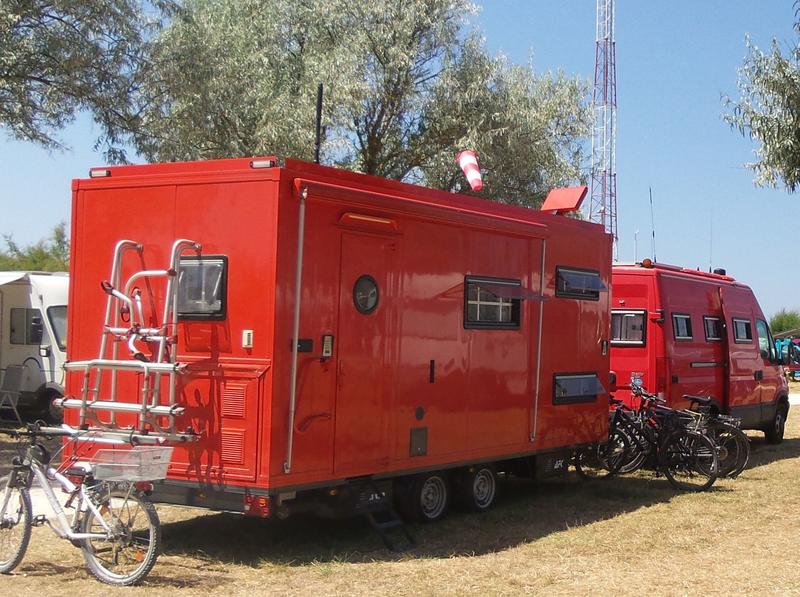

Der steht zur Zeit beim Rahmenaufbauer, wo (hoffentlich) in den nächsten Wochen der Umbau meiner schon seit 2014 fertigen Wohnkabine auf das Fahrgestell erfolgt. Dann werde ich auch ein Gesamtfoto haben, jetzt ist das noch ne Bildmontage. Die Wohnkabine ist zur Zeit noch auf einem Anhängerfahrgestell montiert, mit dem ich ziemlich viel unterwegs bin:
Bilder vom Innenleben meiner Kabine findet Ihr in meinem Ausbaublog unter womobox.de/phpBB2/viewtopic.php?f=5&t=7486
Der Schwerpunkt meiner Kabine liegt auf Autarkie, also wochen- bis monatelang unabhängig zu sein von jeglicher Ver- und Entsorgung, ohne sonderliche Komforteinbußen. Sowas auszutüfteln ist auch irgendwie mein Fetisch ... (neben meinen sonstigen ...*lach*)

ich melde mich mal wieder nach längerer stiller Zeit des Bauens und Bastelns. Aus der hier schon etwas älteren Zeichnung mit den Bauplänen ist zwischenzeitlich Realität geworden - im letzten Monat ist mit dem letzten Bauabschnitt (Dachträger) das Mobil auch optisch endlich "fertig" geworden:
In den "Graulichtern" (ehemals "Blaulichter") sind jetzt all die Kleinkram-Antennen, wie z.B. GPS, WLAN, GSM, Bluetooth, das sind jetzt also nur noch "Antennenradome". Die schwarzen Boxen darunter sind Kunststofftanks mit Stauraumklappen, da kann ich etwas sperrigere Gepäckstücke wie Skier, Stühle und Tische unterbringen.
Der Dachträger ist zugleich Windabweiser, tatsächlich ist der Dieselverbrauch von 19,8 auf 17,5 l durchschnittlich gesunken - und das ganze Fahrzeug ist auch schneller auf Tempo > 100, wie schnell ich wirklich fahre, gebe ich hier nicht öffentlich bekannt *lach* (ist mit 130 km/h eingetragen).
Ich grübele jetzt noch über eine schöne Lösung, das Ersatzrad vorne vor den Kühlergrill zu bringen, weil ich den bisherigen Platz hinten unter dem Heck für einen Gastank ins Auge gefasst habe.
Die Wohnkabine auf dem Truck stand ja vorher auf einem Anhängerfahrgestell. Weil das auch noch ziemlich neu war, fand ich es zu schade, es einfach auszurangieren. Also habe ich es auf die Länge eines Bundeswehrshelters FM 2 gekürzt und Standard-Containerlocks angeschweisst und es neu als "Wechselbrückenfahrzeug" zugelassen.
Darauf habe ich dann einen Bundeswehrshelter Dornier FM 2 gesetzt, den ich auch als etwas kleinere Wohnkabine ausgebaut habe - für meinen aktuell 19-jährigen Sohn.
Der fährt damit normalerweise mit seinem zugfahrzeug Iveco Daily durch die Welt. Wenn wir aber mal zusammen verreisen, kann man die beiden optisch zusammen passenden Fahrzeuge aneinander kuppeln, was dann so aussieht:
Damit sind wir aber nicht mehr so ganz beweglich, weil wir dann 10 to und 15 m Länge auf die Piste bringen. Aber dafür sind wir dann als Familie zusammen, und hätten noch Platz für personellen Zuwachs. Wer weiß ... :-)

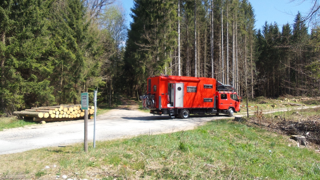

Aber echt hey , sehr geile Kombination ! RESPEKT vor deiner Arbeit ! Ist der Fuso nen 4X2 oder nen 4x4 ?

Ich habe mich für einen 4x2 entschieden, zum einen wegen der ohnehin schon ziemlichen Höhe des Aufbaus, zum anderen wegen des langen Radstandes. Letztlich aber auch aus der Überlegung heraus, dass ich vermutlich 95% meiner Strecken auf Asphalt zurück legen werde. Die letzten Meilen auf Piste, Feld- und Waldwege (Bild) kann er dank der Bodenfreiheit, Allterrain-Räder und Sperrdifferential auch so ganz gut. Wüste und Geröllfelder sind nicht mein Reisegebiet.
LG Gode
PS: Die Schranke im Wald hätte mich aber auch gestoppt, wenn´s ein 4x4 gewesen wäre ... *lach*
