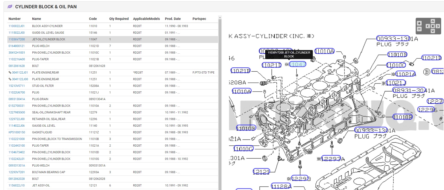

4.: Nun zum Thema zu viel Druck im Kopf und aufschwimmen der Hydros. Dies passiert leider immer noch, lt. angeschlossener Anzeige sobald ich mich der vier bar nähere. Theoretisch kann das nicht sein, praktisch ist es aber so. Ich habe nun den Ölkreislauf weiter unter die Lupe genommen und habe auf Partsouq ein Teil Namens "Jet-Oil Cylinder Head" mit der Teilenummer 11036V7200 gefunden, was beim Block eingezeichnet ist. Jetzt habe ich die Vermutung, dass dies eine Drossel ist um den Ölzufluss zum Kopf zu begrenzen. Diese ist so wie es aus sieht in die Planfläche des Blockes eingesetzt. Da mein Block aber geplant wurde, vermute ich, dass dieses Teil dafür entfernt und nicht wieder eingesetzt wurde. Ich werde also nicht drum herum kommen, den Kopf nochmal abzubauen und danach zu schauen.
Hier ein Bild, kennt jemand diese Düse/Drossel oder deren Funktion?:
