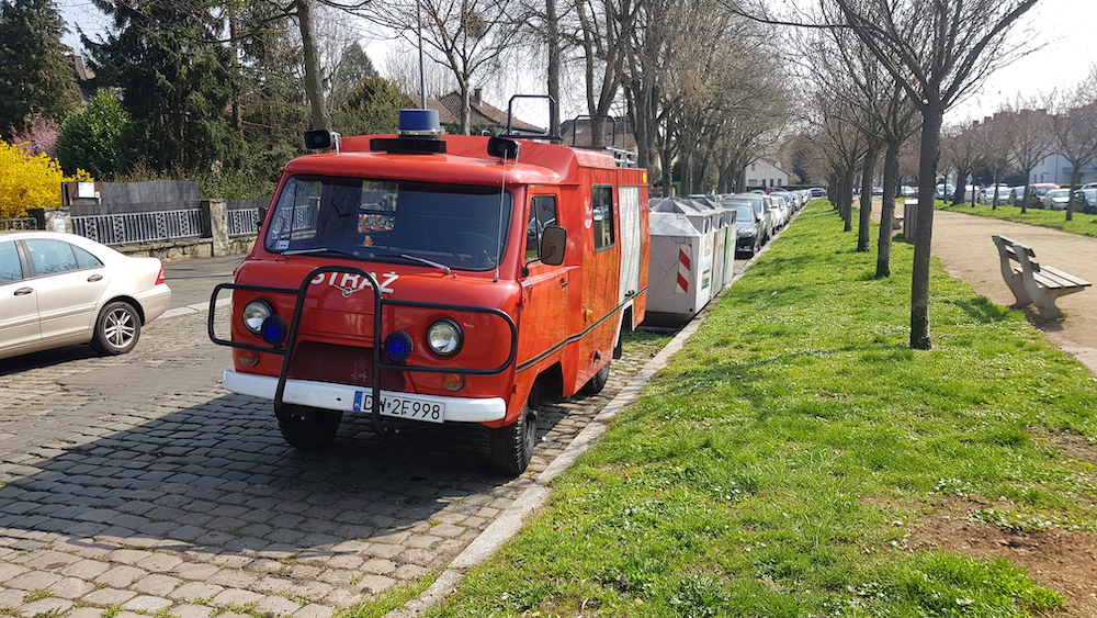

Seit 3 Wochen bin ich stolzer Besitzer eines UAZ W50L, den ich in Polen erstanden und mit polnischem Kennzeichen über die Grenze gefahren habe.
Dieser UAZ hat noch einen original Wolgau M21 aus 1986 verbaut und fährt auf Benzin und nachgerüsteter LPG Anlage.
Schon jetzt bin ich Feuer und Flamme für das Auto :)
Das einzige was sich schwierig gestaltet ist die Anmeldung und TÜV hier in Hessen.
Benötige für das Auto zunächst einmal ein technisches Datenblatt und eine Vollabnahme.
Hat jemand eine Idee wie und wo ich diese bekommen kann? Sowohl TÜV als auch Dekra besitzen keine Daten zu dem Fahrzeug und meinen das wäre nicht möglich.
Für jeden Rat und Tip wäre ich sehr verbunden!

Bild vom Auto
 Dateiname:  20190401_134258.jpg
 Dateigröße:  453.52 KB
 Heruntergeladen:  817 mal
