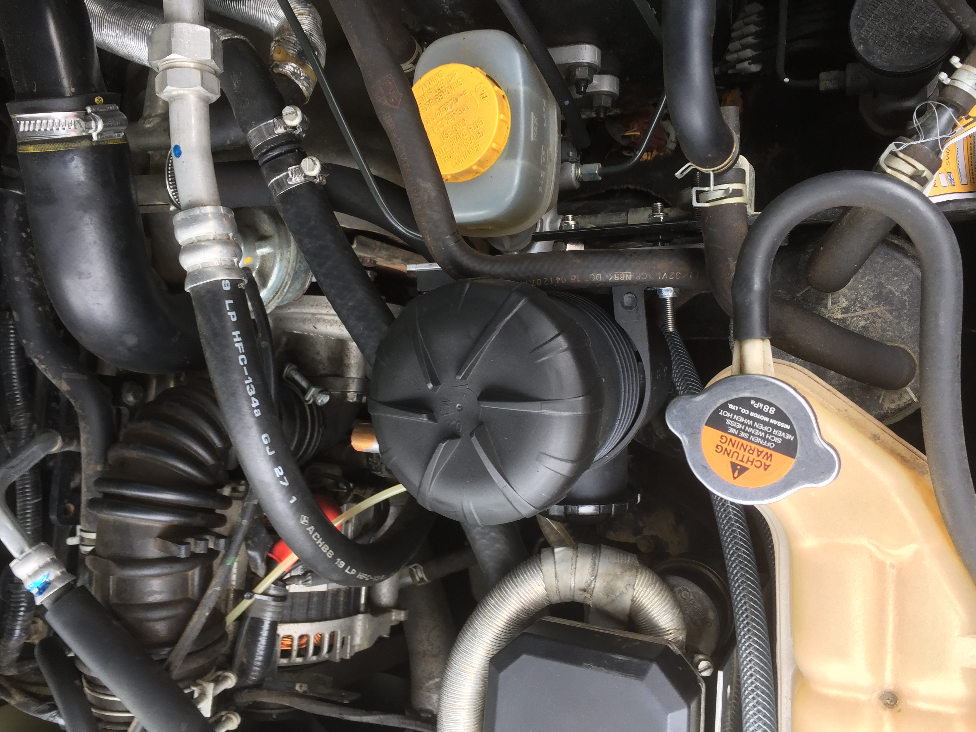

Der Oil Catch Can wird vor die Webasto gebaut aber etwas in Richtung Motor versetzt damit sich das mit den Schlächen von der Webasto ausgeht. Habe heute den halben Nachmittag damit verbracht die Webasto so hinzubekommen dass der Oil Catch Can den Schläuchen nicht im Weg ist.
Mache dir bei zeiten ein Foto davon...von meinem Oil Catch Can gibt es hier irgendwo im Forum auch Fotos :-)!

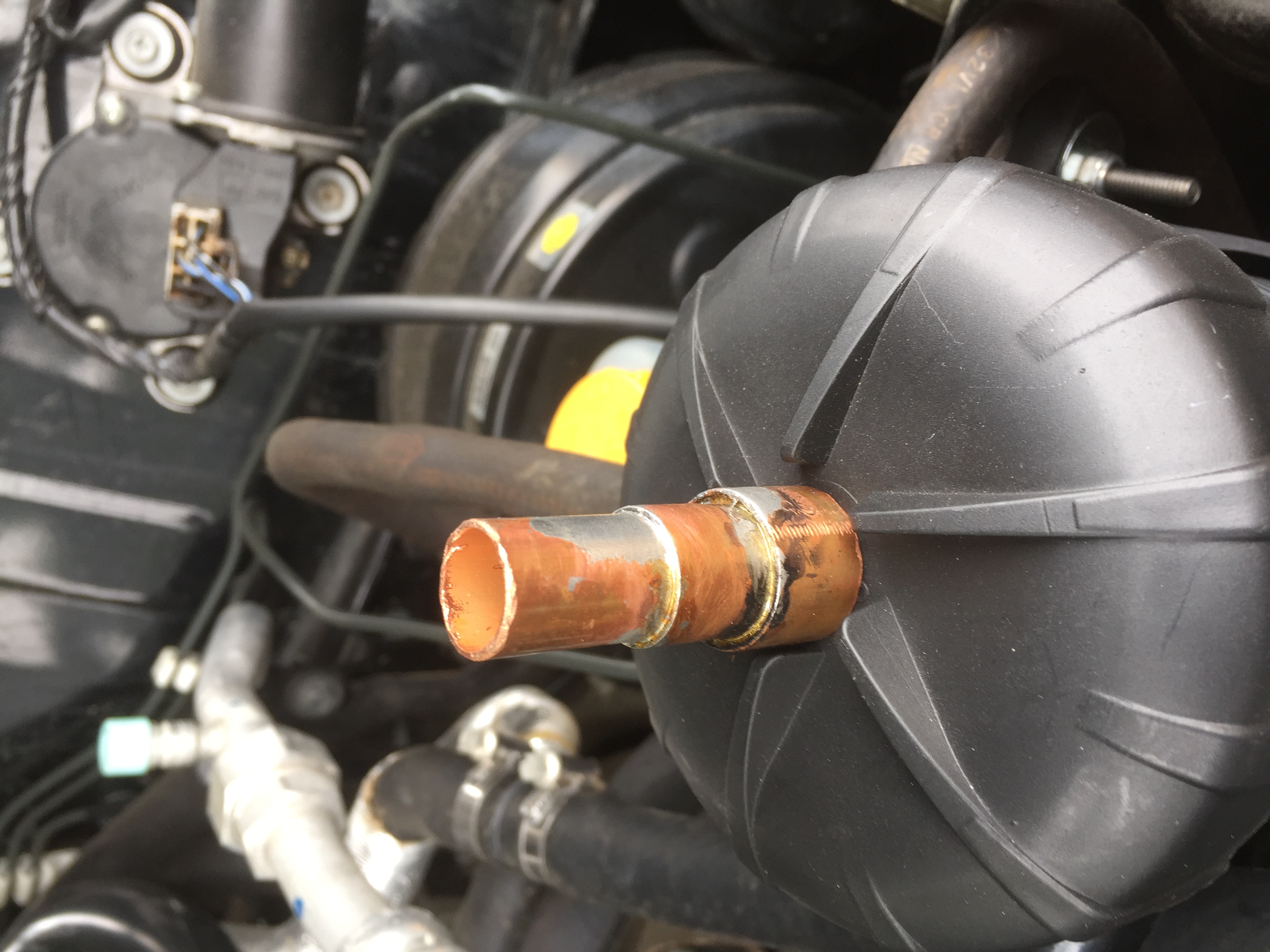

Der Oil Catch Can hat dicke Anschlussrohre und wir brauchen nur 15 mm. Aus Kupferrohrfittinge habe ich mir Übergangsstücke gelötet.
Der Sammelbehälter ist schon recht groß. Leider, hat aber den Vorteil das innen ein Sieb verbaut ist, wo der Ölnebel kondensieren kann. Andere haben das nicht unbedingt.

Auf den beiden ersten Bildern 2477 und 2475 sieht man die Öldose. Ich musste die Heizung versetzten da die Schlauchführung bescheiden war. es sind ja genügend Verbinder verbaut worden und da habe ichg gerade einen EPDM-Schlauch verbaut.
Weiter siehst du das Kupferfittingchen wird reingesteckt Schlauchklemm drauf fertig. der dazugehörige Schlauch liegt noch in der Garage und wartet auf mich. Wo es die Tage so heiß war, hatte ich einfach keine Lust.

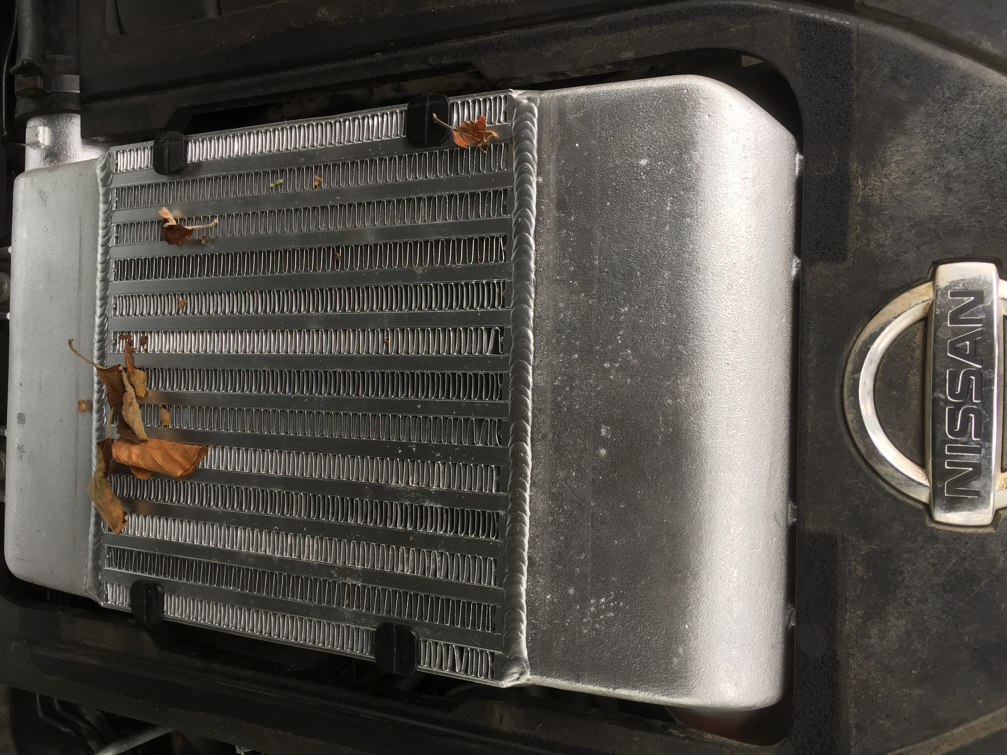

Bild 2471 zeigt den neuen LLK aus dem Land der Sonne, deutliuch schwerer und die Kanäle sind breiter, so dass die Luft besser durchstömen kann. Mein Aklter war ja geplatzt. Verbaut wurde noch ein Lüfter der unten dranhängt. Auch diesen haben Mao´s Erben gefertigt. Der läuft zur Zeit immer, so bald "Zündung" an ist.

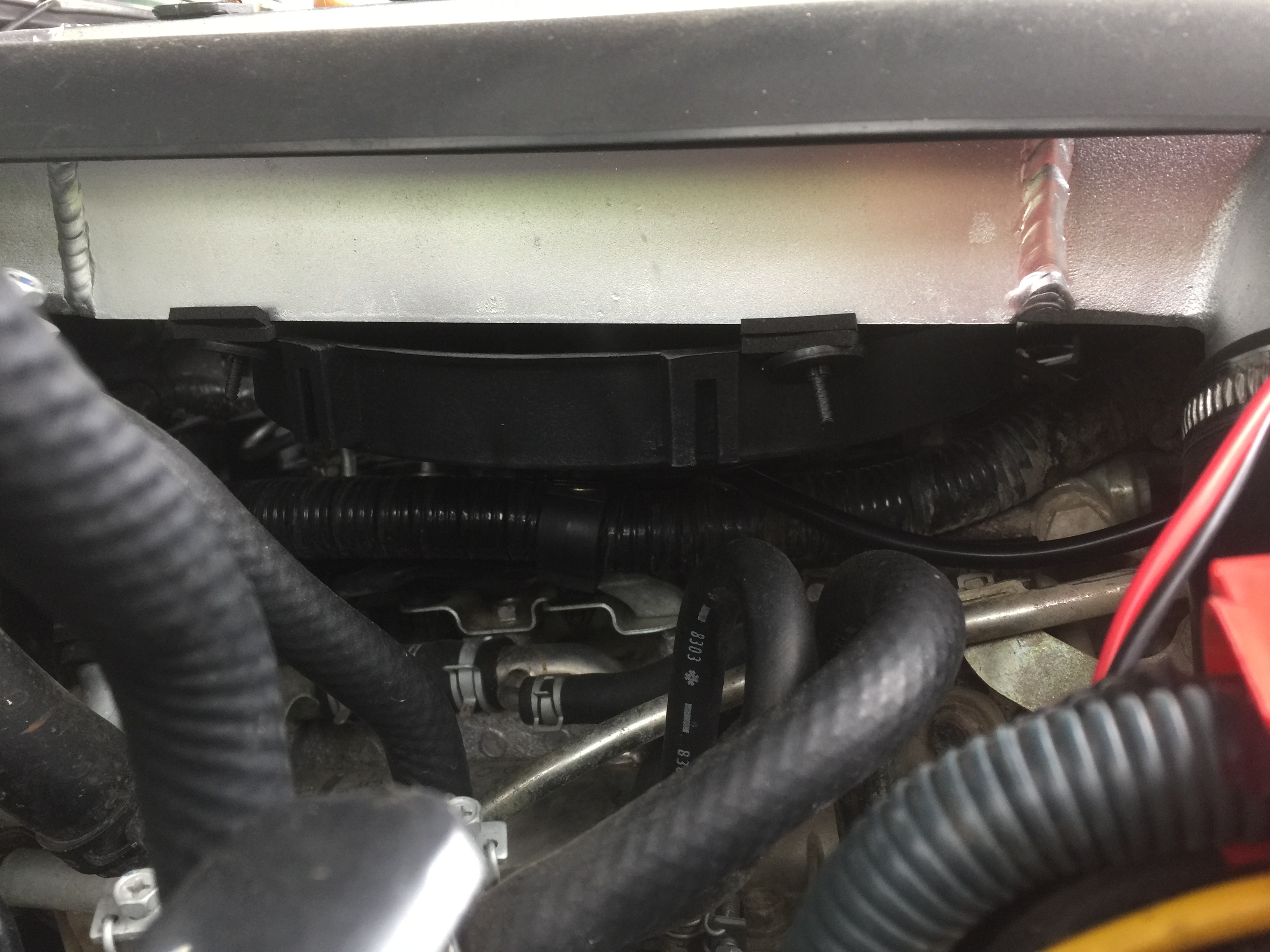

Das Bild 2472, der Lüfter

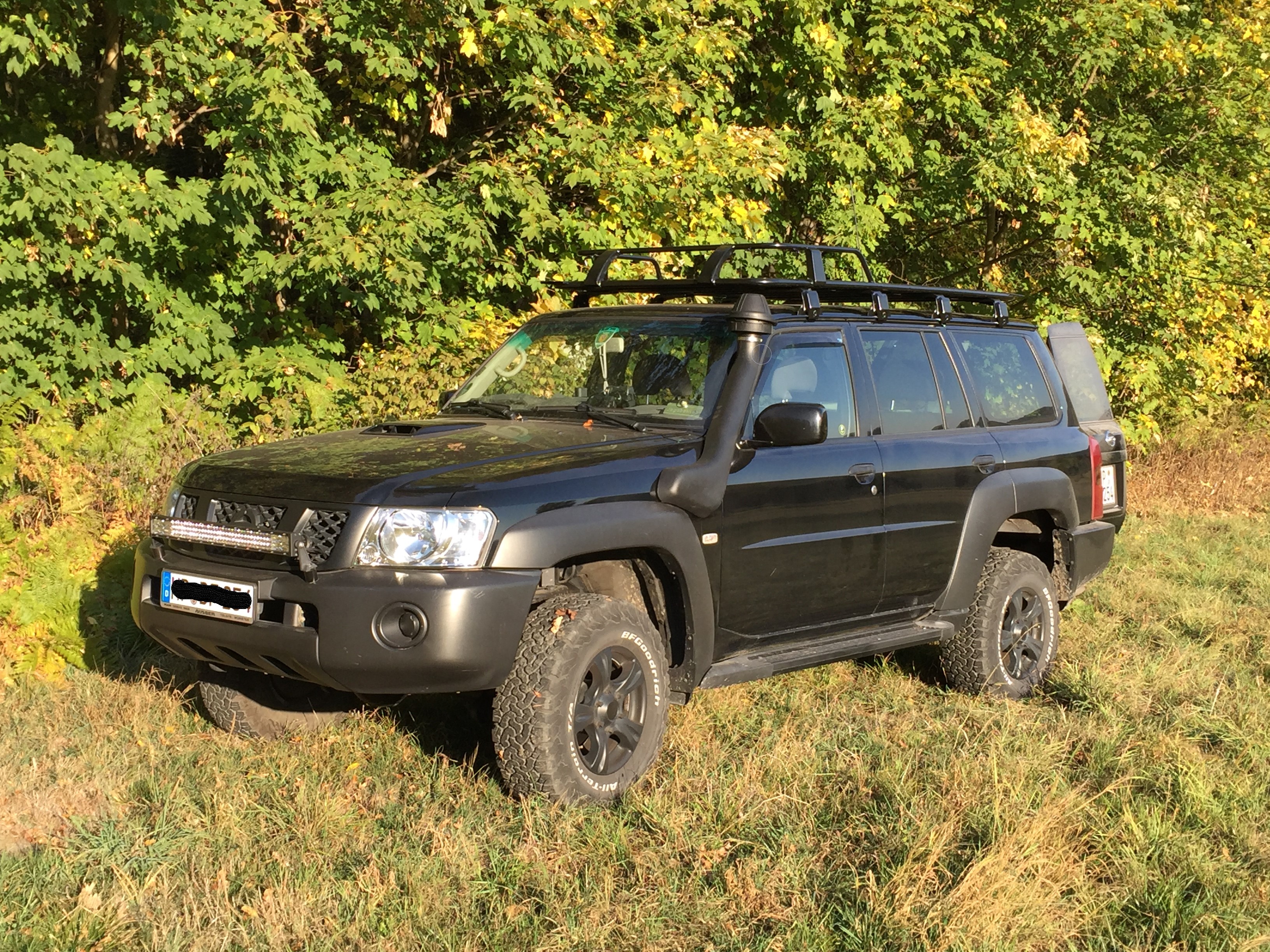

Bild Patrol, so ist er fast fertig.
