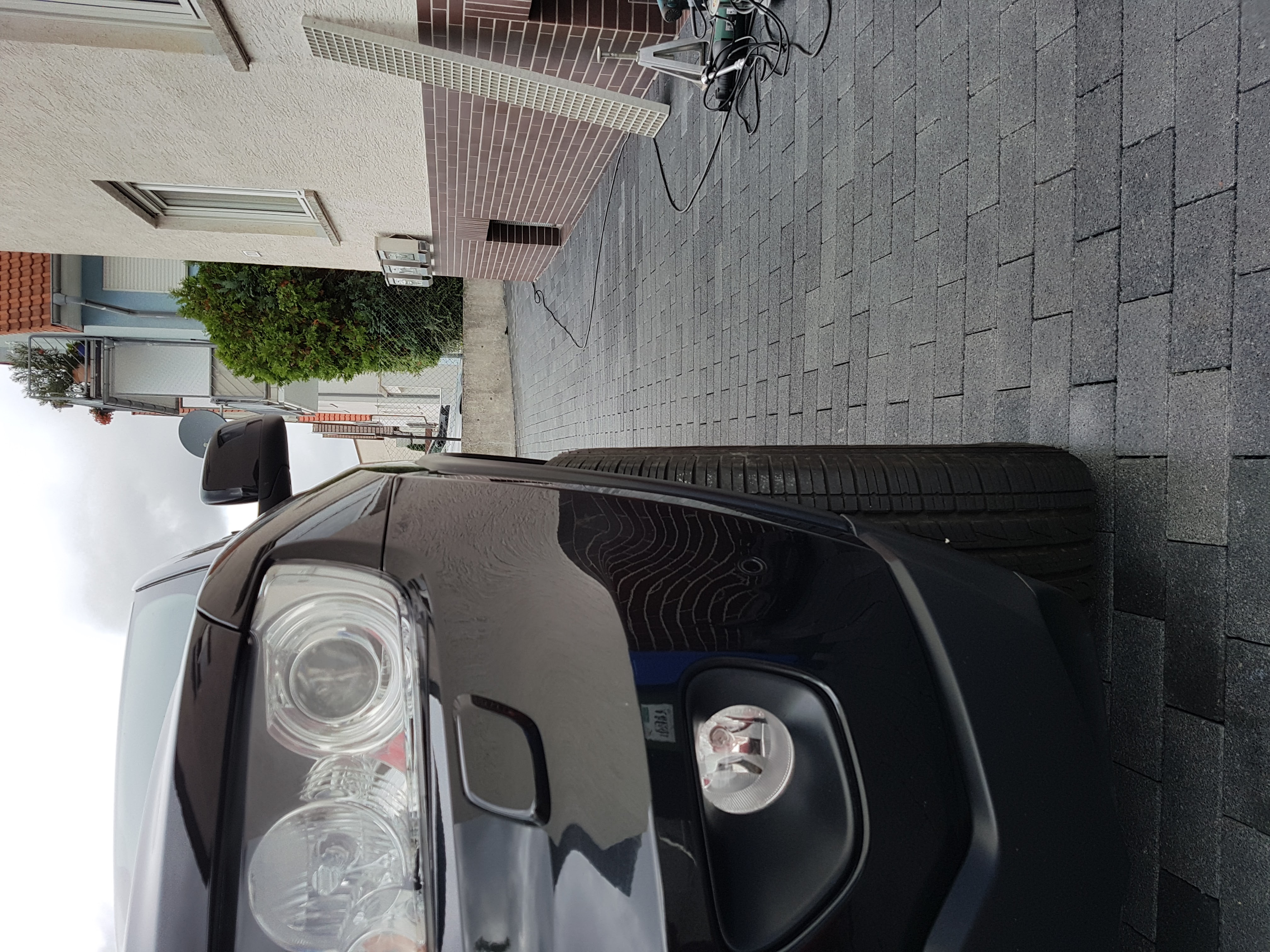

So, heute wurden TFL durch neue LED ersetzt :-), die sollten jetzt länger halten und sehen auch besser aus.

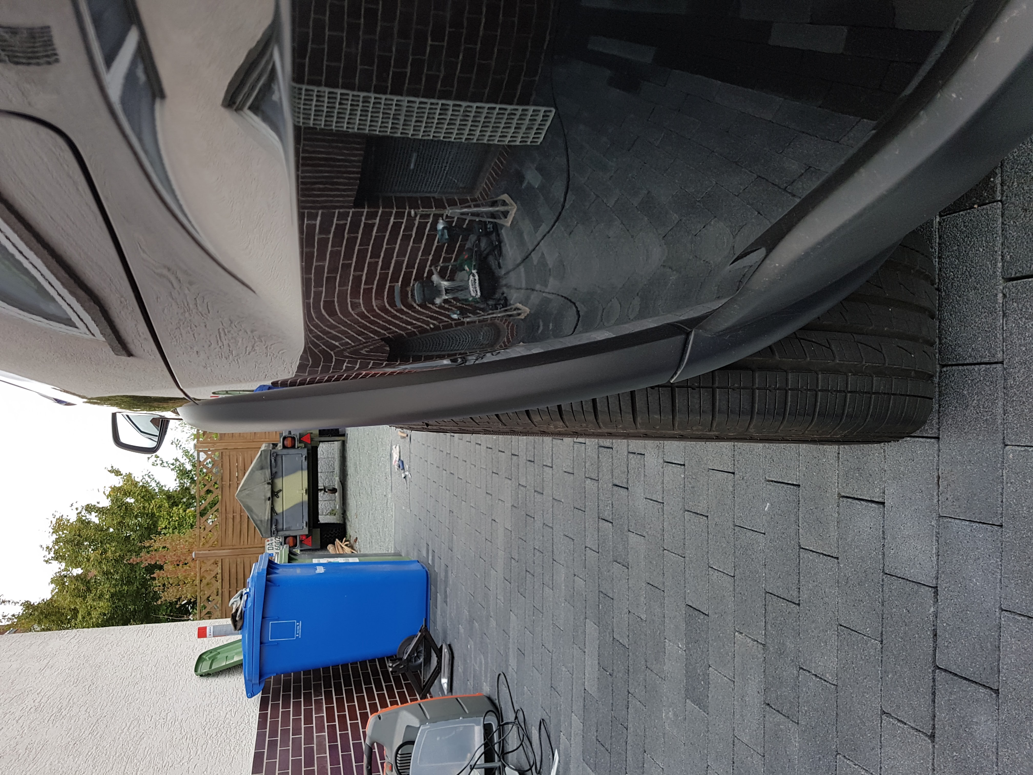

So, hier mal wieder neue Bilder mit den neuen Spurverbreiterungen. Im nächsten Schritt werden dann neue / größere " Schuhe" montiert.
Eins nach dem anderen.

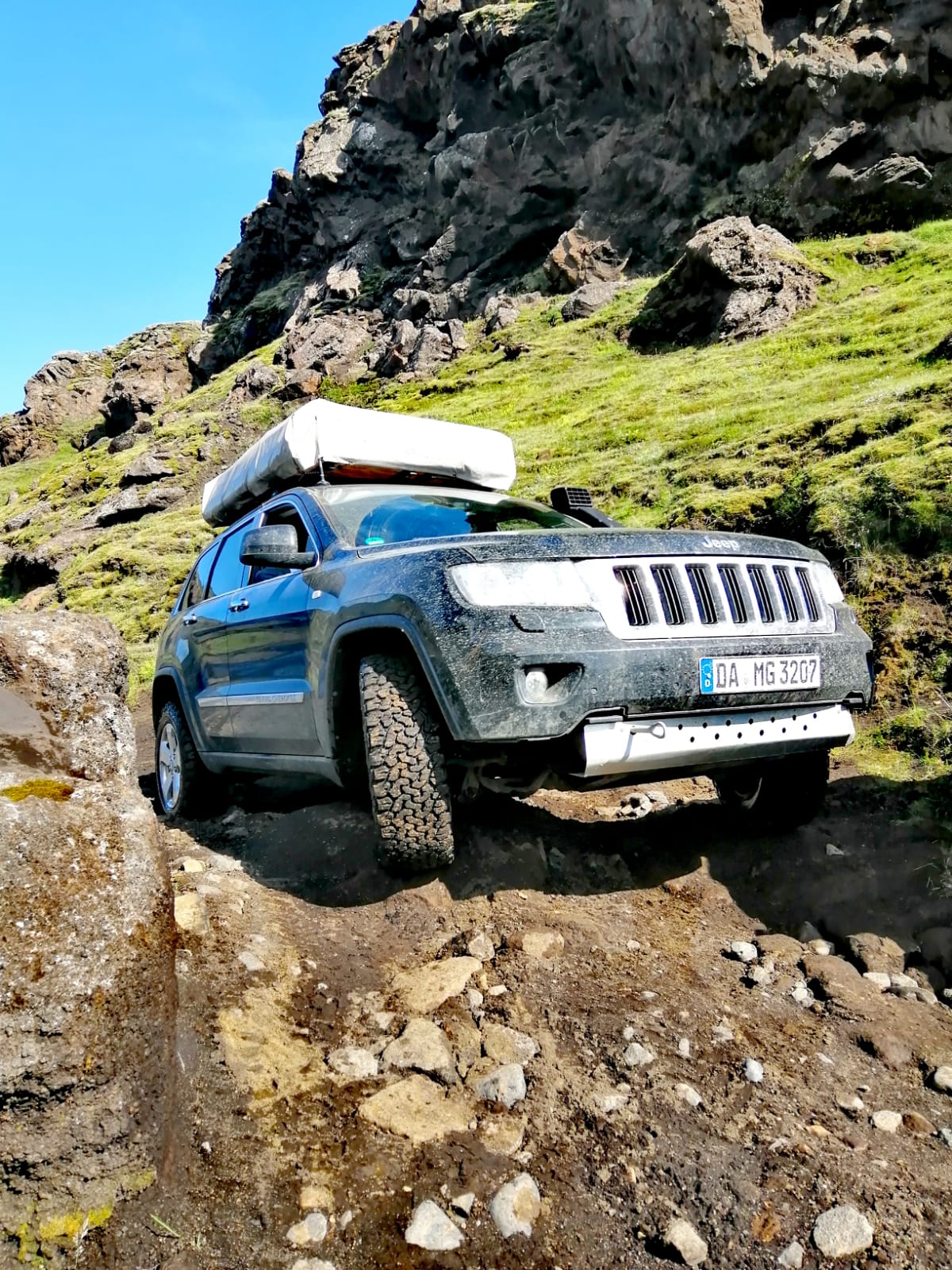

Hier mal ein Bild aus Island 2021.
Er Hat sehr gut durchgehalten, aber manchmal habe ich die 265/65r16er schon vermisst. Aber bei langsamer Fahrweise gings.
