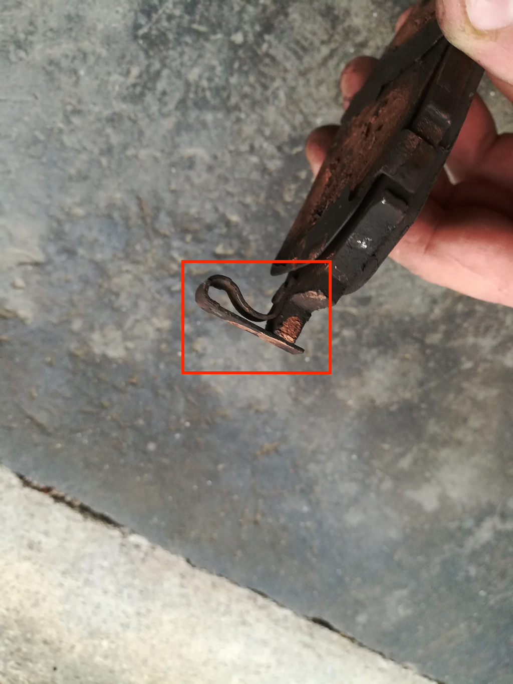

ein Kollege hat bei mir die Belege gewechselt. Nun ist mir aufgefallen das die "Federn" die die an den Belägen dran sind, jetzt auf der innen und aussen Seite oben sind und vorher meine ich war eine unten und eine oben.
Ist das egal oder müssen die in bestimmte Richtungen eingebaut werden?

Solange die Feder nirgends gegen kommt ist es egal. Normalerweise sind beide unten, man drückt sie beim einstecken in den Belagträger runter, dann den Belag oben hinein. Ihre Aufgabe, das Klappern im Belagträger zu unterdrücken und die Vibrationen mit zu unterbinden.
Wichtig ist aber das der Sitz im Belagträger gereinigt und der Bremsklotz an den Anlagestellen mit einem passenden, hitzebeständigen Fett gefettet wird. Sonst klemmt der Klotz schnell fest.
Wie viel km haben die Beläge gehalten?
lg dor Grufti

alle Reibflächen sind mit Kupferpaste eingeschmiert, unter den Metallplatten und in den Metallplatten wo die Beläge laufen.
Denk nicht das die irgendwo dran kommen, man hört nichts schleifen oder quitschen. Soll ich die noch drehen lassen?
Hab die Kiste mit 92TKM gekauft und jetzt bei 145TKM die Beläge runter genommen, wieviel die vorher runter hatten kann ich leider nicht sagen. Da war auch noch was drauf, nur haben die sich schrecklich angehört beim fahren (kratzen und quitschen) darum hab ich se runter machen lassen.

Nein, lass sie ruhig so.
Kupferpaste ist ok, besser als dieses klebrige Sprühfett.
Dann könnten es noch die Originalen gewesen sein. Meine wurden bei ca. 170000 getauscht, die Scheiben entgratet und jetzt bei ca. 300000km sind noch 4mm drauf. Aber da sie jetzt Quietschen werde ich in ca. 10000km die Scheiben mit Klötzen ersetzen. Aber nicht durch Ibää Schrott.

Meinst du etwa mit Federn die lustigen Blechschlaufen an den Belägen?
Die schleifen an der Bremsscheibe wenn der Belag im Endstadium ist. Dann wechselt man.
Ich denke hier ist die Mission erfüllt Grins und ob die oben oder unten kratzt ist wurscht wenn sie, wie schon gesagt, nirgens anstößt.

@der Grader -> Ich mein die eingekreisten im Bild
@dor-grufti -> Belege sind von Brembo.
Na dann bin ich ja beruhigt, wenn alles paßt und freu mich auf den Nordsee Trip mit dem Dicken.
