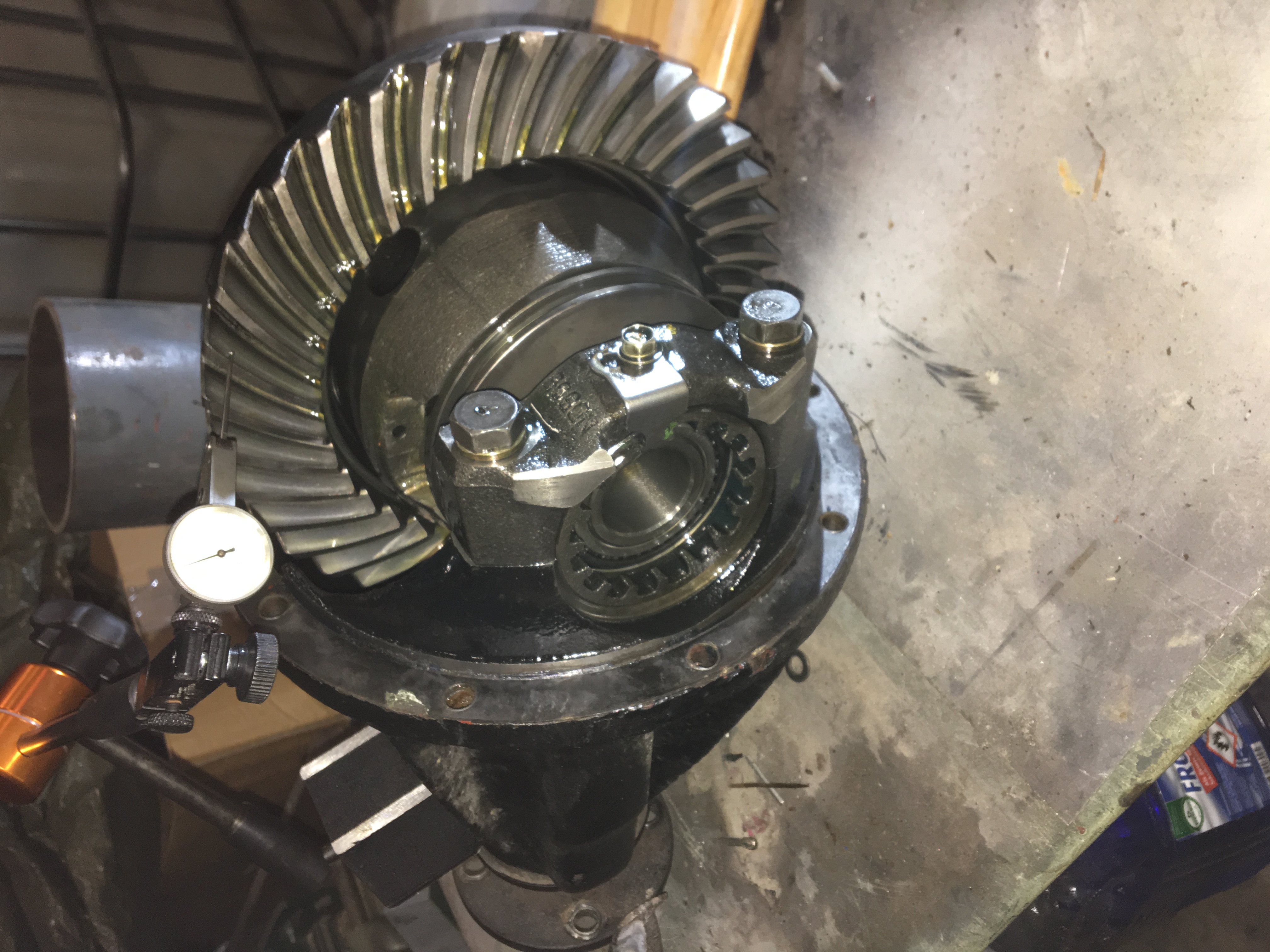

Hallo Gemeinde ,wollte mal ein Update machen zum Thema Kegel Tellerrad.
Hatte die Tage kurz Zeit mal das Diff auszubauen.Ist ja super gemacht,wie bei Lkw Und Radladern.Damit hätte ich nicht gerechnet.
Bei meinen Hanomags ist das Kegel Tellerrad mit Ausgleichsscheiben einzustellen,etwas aufwendiger.
Beim Patrol wie gesagt super.
Spiel messen und tuschieren,Gleichmäßiges mittiges Tragbild. Spiel 0,15-0,20 denke ich ist Inordnung.Meiner hat 0,18 ,habe ich mir eingebildet dass zu viel Spiel ist.. Kegel tellerrad sehen aus wie neu..
Diff geklapper kommt vom Diff.selbst. Müssen die ausgleichskegelräder sein. Wieso haben die Luft? Was ist da falsch ??Wenn man ohne Schub lastfrei fährt rappelts.
 Dateiname:  IMG_8861.JPG

BeitragVerfasst am: 19.01.2020 12:30:41    Titel:
Und es ist nicht etwa die Kardanwelle, die rappelt?

BeitragVerfasst am: 21.01.2020 00:14:41    Titel:
Verlängere evtl. mal die Kardanwelle. Kann sein, dass der Längenausgleich voll draussen ist und dadurch die Kiste genau eben dann rappelt, wenn Du zw. Schub und Last fährst. Oder einfach auch im Schubbetrieb.
Alternativ zum verlängern der Welle: Werfe mal 3-400Kg Steine hinten rein. Dann dürfte das Geräusch weniger, wenn nicht gar weg sein.
Aber fasse das Diff nicht an. Das verstellt sich nicht vom Höherlegen.

BeitragVerfasst am: 21.01.2020 05:59:56    Titel:
Das Phänomen kenne ich nur zu gut!
Meist ist der Längenausgleich dazu noch verschlissen.
Auch kann der Verschleiß im VTG dazu beitragen.
Und, ob die Kreuzgelenke wirklich in Ordnung sind, mag ich stark bezweifeln!
Den so viele Gelenkwellenbauer mit Fachkenntnisse haben wir hier mit Sicherheit nicht im Forum.
Abgeben und prüfen lassen. Dann weist du es.
Überlege mal, wie lange die Kreuzgelenke in ihrem Komfortbereich gelaufen sind?
Dann kommt jemand, legt die Kiste hoch und die Kollegen müssen sich nach 15Jahren verbiegen?
