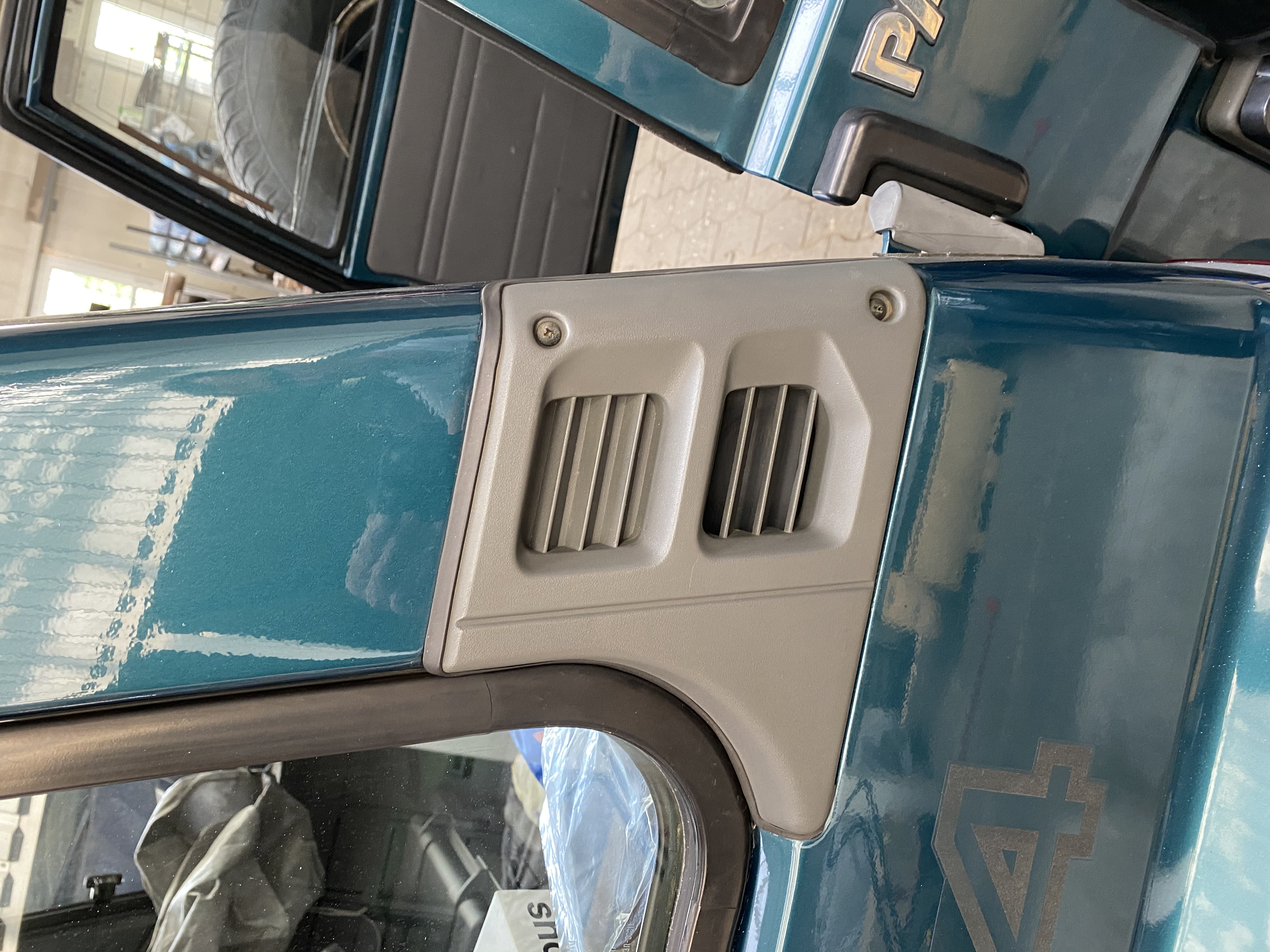

Wie bekomme ich die Heckverkleidung ab. Zwei Schrauben gelöst, hängt aber noch fest. Ist da noch ein Clip hinter?

Ohne es selbst gemacht zu haben, würde ich von der Lager der Schrauben her davon ausgehen, dass du das Ding nach Entfernen der Schrauben nach hinten schieben musst.
Clip und Schrauben gleichzeitig an einem relativ kleinen und leichten Bauteil sind nach meiner Meinung unwahrscheinlich.

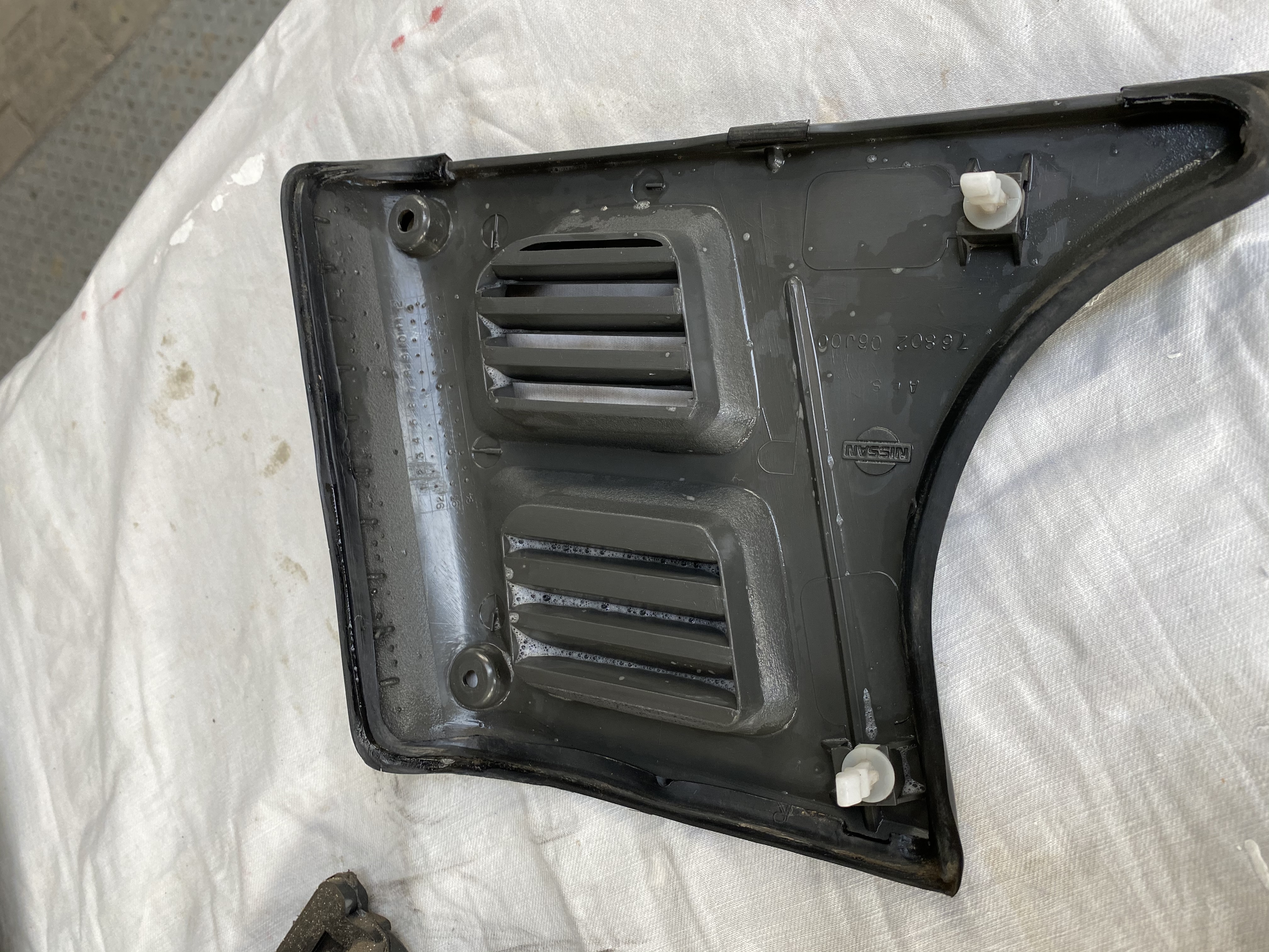

Vielen Dank für eure Unterstützung... Ich habe dann doch mit etwas Kraft die Blende abbekommen... es sind doch noch zwei Clips vorhanden gewesen. Ich denke mir immer, wenn man bei solch einen leichten Bauteil Kraft anbringen muss, macht man etwas falsch. Daher die Vorsicht... 😉
