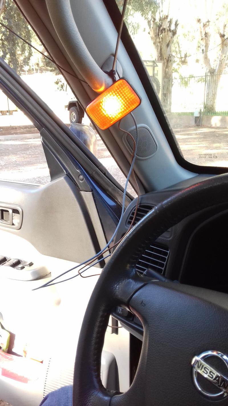

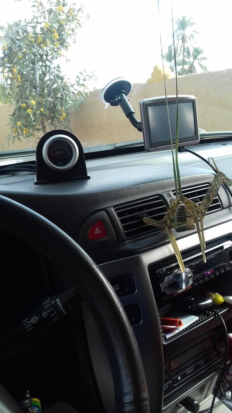

Hallo Winke Winke ,
waren in Marokko auf einmal nach dem tanken die Öllampe an 1/4 Liter nachgefüllt wieder weg dann weiter gefahren stopp gemacht und so ging das hin und her dann den Druckschalter am Turbo in Marokko wechseln lassen,wie gesagt der typische Vorführeffekt und Lampe aus am nächsten Tag wieder an" bei mir absolutes Kopfkino",habe einen guten Freund in Andalusien wir habe uns dann kurz geschlossen zurück über den Teich nach Spanien 1000 km dort einen Öldruckanzeiger einbauen lassen ist zwar auch elektronisch aber immer hin mit Zeiger,das Ende vom Liebd war das sich meine Werkstatt am 1.1.2018 meldete
und mir per Whatts app schickte das es öfters mal vorkommt das sich die beiden Druckschalter,ich sage jetzt mal so ein Signal bei 0,5 bar und der andere bei 1,5 bar diese schneiden(kommen sich in die Quere) sich vor dem Steuergerät,und tataaahh die Öllampe Wut brennt...das war meine Kurz Version so nun habe ich so ein 80 er Jahre Teil auf dem Amaturenbrett..aber ich finde die 80er waren doch cool oder,Jungs und Mädels!!!
Hier noch coole Bilder was wir alles umgebaut haben!!
Vorgeschaltene Lampe ob eventuell das Display kaputt ist es handelt sich dabei um den Blinker Supi Supi
Dann kanm der 80 er Öldruckgeber und mein Kopfkino hat sich beruhigt!!
was für ein wirrer Urlaub aber wir hatten Spaß!!
