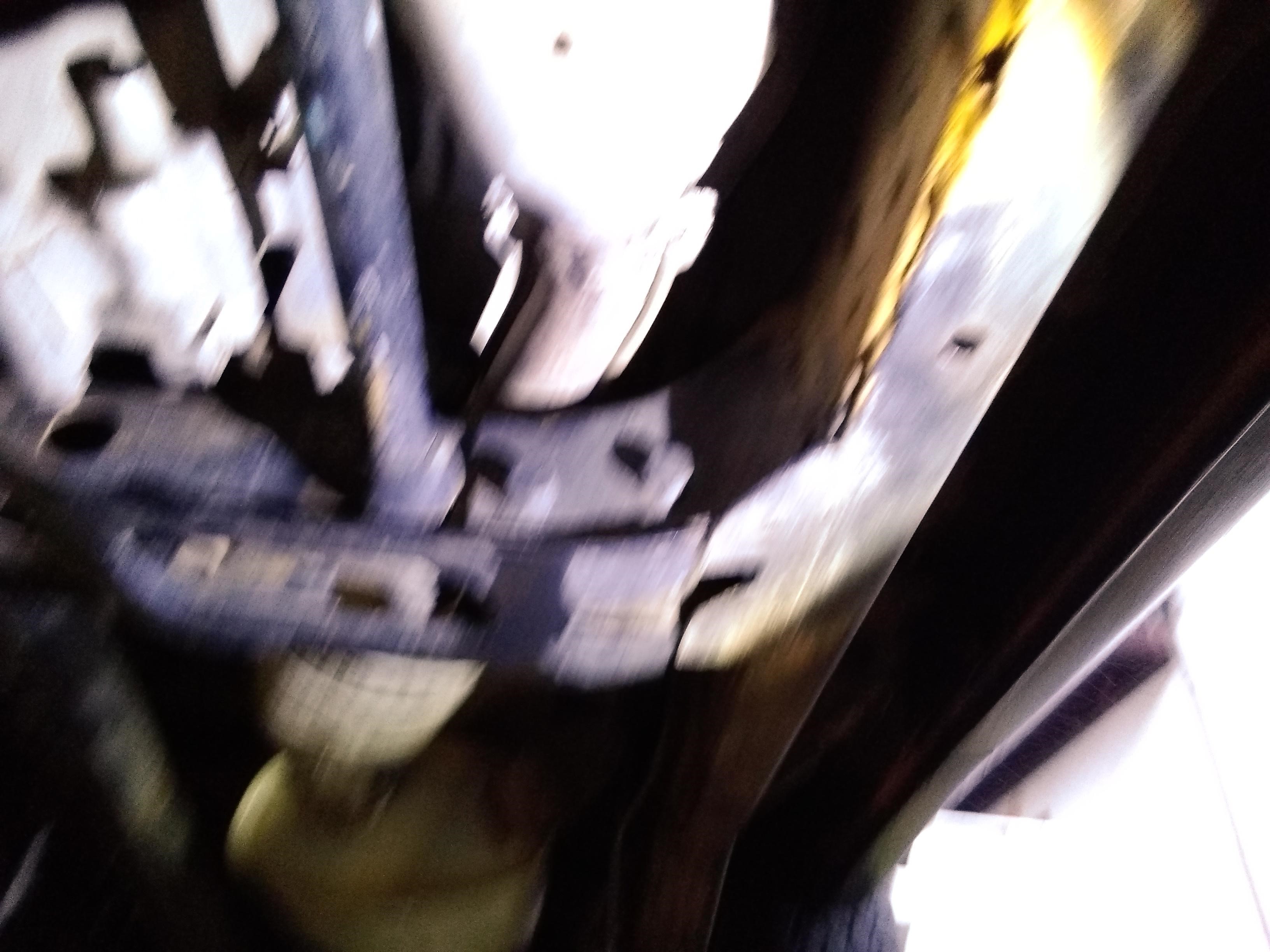

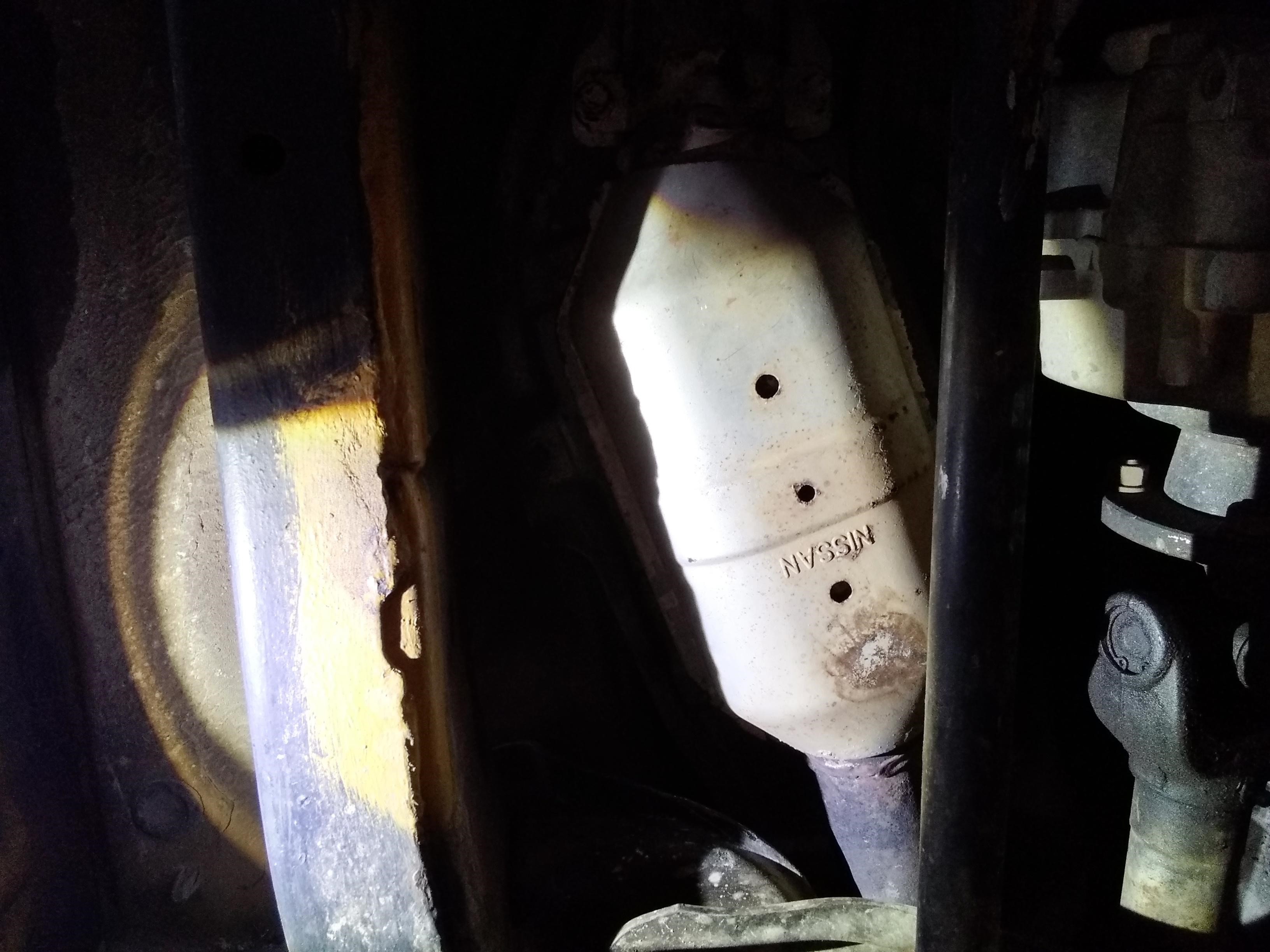

BeitragVerfasst am: 25.05.2020 07:55:54    Titel:
Guten Morgen,
ich hab vorhin mal schnell ein paar Bilder gemacht:
ich hoffe, man kann halbwegs was erkennen. Es ist auch definitiv original, sowohl auf dem Teil vor dem Kat als auch auf dem Kat steht Nissan eingeprägt...
Bitte die Bildbeschreibungen beachten
und dann der Kat
 Dateiname:  Kat + unbek..jpg
 Dateigröße:  1.11 MB
 Heruntergeladen:  376 mal
hier ist der verlauf von vorn nach Hinten zu erahnen, vorne das unbekannte Teil, dann der Kat und dann der Schalldämpfer
 Dateiname:  kat+unbek. 2.jpg
 Dateigröße:  771.14 KB
 Heruntergeladen:  232 mal
um dieses Ding handelt es sich
 Dateiname:  unbekannt.jpg
 Dateigröße:  771.33 KB
 Heruntergeladen:  225 mal

so ich hab gestern den Kat rausgeschraubt und konnte im Auspuffrohr in Richtung des mir bis dato unbekannten Bauteils blicken. Es sieht so aus als ob es sich dabei um einen zweiten Kat handelt. Da dieser mit dem Hosenrohr verschweißt ist kann ich ihn leider nicht von beiden Seiten inspizieren.
Hintergrund ist, dass das Auto in höheren Drehzahlen äußerst träge wird, daher hatte ich die Befürchtung, dass der gute auch Corona hat und nicht so gut ausathmen kann... Smile
Der große "Hauptkat" sieht allerdings sehr gut aus. ich bin am überlegen, ob ich den kleineren "Vorkat" aus dem Rohr rausschneide um ihn auch mal von vorne ansehen zu können. Ich kann ihn ja dann mit einem Rohrverbinder wieder einbauen.

BeitragVerfasst am: 28.05.2020 23:33:23    Titel:
Kann es sein, daß Deiner ein späterer KA24 mit Euro2 ist mit 116PS?
Dann hat Nissan die Schadstoffwerte mit einem kleinen Vor-Kat reduziert.
Die ersten R20 mit dem KA24 hatten den nicht. Und nur Euro1.
Gut möglich, daß der dicht ist.
