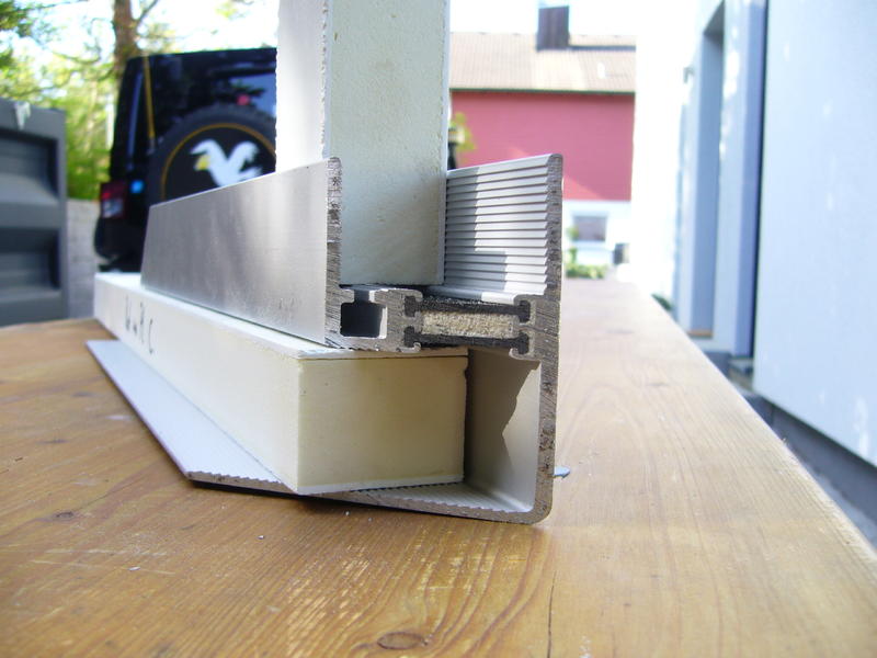

Hallo!
ich planen den Selbstbau einer Wohnkabine auf meinen Toyota Land Cruiser. Und im Zuge dessen muss das Werkzeugkontingent aufgerüstet werden. Da hier sehr viele sehr begabte und erfahrene Menschen unterwegs sind, hoffe ich auf Eure Erfahrungen zum Thema Sägen
Zunächst möchte ich einen Hilfsrahmen aus Rechteckrohr (Al oder Stahl) anfertigen. Später soll die Säge dazu dienen, die Al-Profile zuverlässig und exakt auf Gehrung zuschneiden. Alternativ das Ganze auch für GfK-Eckprofile. Ich habe mich da noch nicht so ganz festgelegt. Damit Ihr eine Idee habt, hänge ich ein Bild eines möglichen Eckprofils an. Ich rechne da mit einer max. Kantenlänge von 80mm.
Quelle: https://www.womobox.de/phpBB2/viewtopic.php?p=92530#p92530
Was könnt Ihr mir in Sachen
- max. Werkstückdimensionen (die Eckprofile haben ja schon große Kantenlängen)
- Einstellbarkeit und Präzision der Gehrung
- Fixierung des Werkstücks usw
empfehlen?
Ich habe mir letztens eine Zug-Kappsäge angeschaut und fand die Verstellmöglichkeiten super. Allerdings war die maximale Werkstückhöhe von 55mm doch sehr begrenzt. Da gibt es doch sicher bessere Alternativen! Im Übrigen bin ich großer Fan von bewähten Gebrauchtgeräten aus der Industrie wie sie in Kleinanzeigen angeboten werden.
Vielen Dank im Voraus für Eure Mühen!
Schöne Pfingsten!
Sebastian
