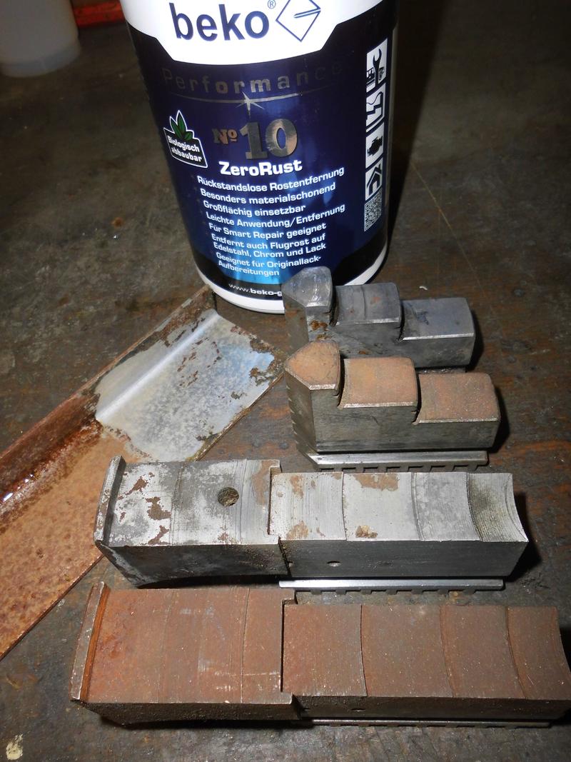

Kurzer Bericht über die Kaufvariante.
Ich habe mal für einen Kundenauftrag den Rostentferner von Beko geteste.
Ich bin mit dem Ergebnis sehr zu frieben.
Auf dem Bild ist der Vorher-Nachhereffekt zu sehen.
Die kleinen Restflecken Rost kommen vom ungleichmäßigen Auftragen.

BeitragVerfasst am: 27.01.2017 21:00:32    Titel:
Wird das hinterher mit Wasser abgewaschen oder nur mit dem Lappen abgewischt?
Wollte damit mal meine Achsen bearbeiten, aber irgendwie muss man ja auch die Reste aus den Poren wieder weg bekommen....?

BeitragVerfasst am: 28.01.2017 13:57:06    Titel:
Bei den kleinen Teilen habe ich das einfach mit Wasser und Bürste abgewaschen.
Heute habe ich dann große Teile mit dem Hochdruckreiniger abgespült und fertig.
Danach schön getrocknet und dann weiter bearbeitet.
