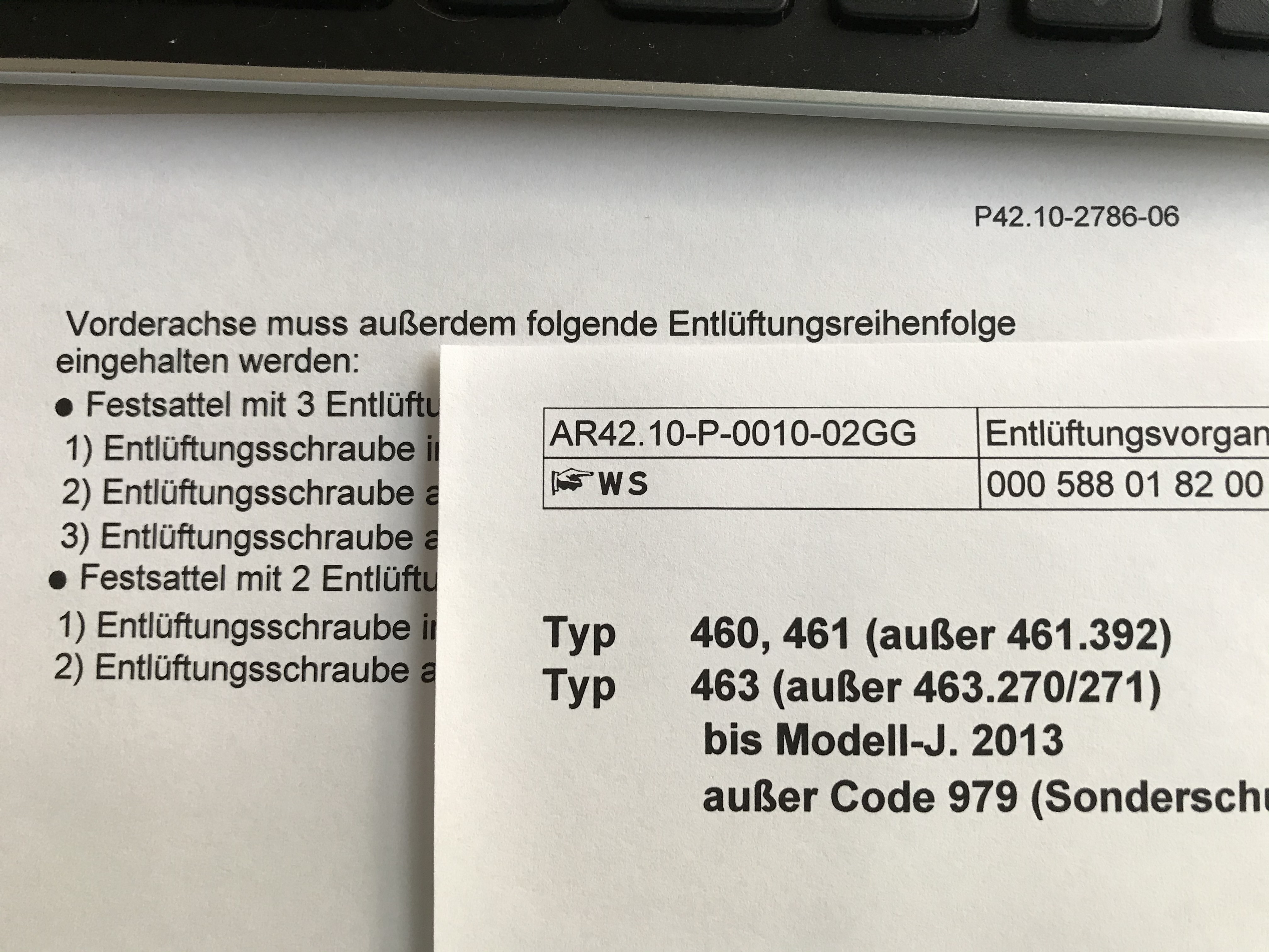

otto1
Weit weg von Allem
Wohnort: Schäbisch Sibirien
1. ja, hab ich
BeitragVerfasst am: 21.07.2020 07:49:57    Titel:
Oh Michael, bitte bleib in NRW. Dann weiß ich, um welches Bundesland ich einen Bogen machen muss. Headbanger Noch eine Erfahrung mit Bremsenbastlern möchte ich mir und meiner Familie ersparen. Wut
Auf die einfache Idee, mal zu Mercedes zu traben und sich die Reihenfolge aus dem WIS ausdrucken zu lassen ist ja zu einfach. Lieber das Halbwissen des Forums aufsaugen. Ätsch
Ach so, falls die Abneigung gegen eine Mercedes- Niederlassung/ Vertragswerkstatt überwunden werden könnte, dort fragen, ob man das WIS- Dokument AR42.10-P0010-02GG mal ausdrucken könnte. Vertrau mir (kann ich zwar auch, aber siehe meinen dritten Satz) Heiligenschein
Schönen Gruß
René

BeitragVerfasst am: 22.07.2020 06:26:55    Titel:
460g hat folgendes geschrieben:
...Ich habe …..Zugang zum ….. WIS ,
Das bezweifle ich aber. Denn sonst könntest Du in die Suchmaske die von mir genannte Nummer eingeben und hättest die Reihenfolge.
 Dateiname:  IMG_4940.JPG
 Dateigröße:  2.75 MB
 Heruntergeladen:  316 mal
Schönen Gruß
René

BeitragVerfasst am: 22.07.2020 08:56:47    Titel:
Jetzt sind wir natürlich alle sehr gespannt, ob und in wie weit das von Hubsis Bauernregel (aussen, innen, oben) abweichen wird... Supi

BeitragVerfasst am: 22.07.2020 09:38:10    Titel:
Ups Rene
Da muß ich mich entschuldigen ! Du hattest Recht !!
Das habe ich echt übersehen , ich wußte daß ich es irgendwo gelesen hatte.
Danke für die Nachhilfe

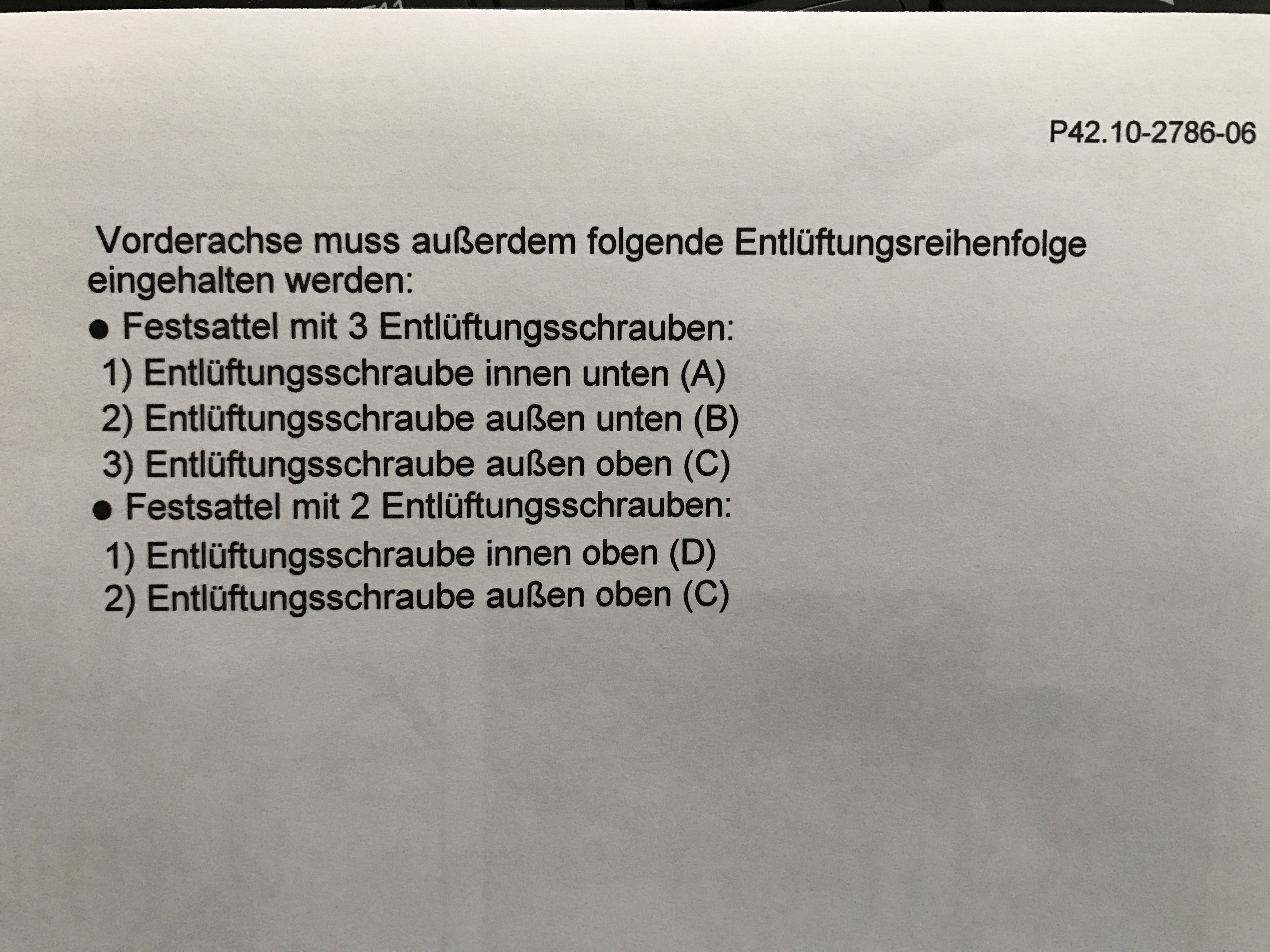

BeitragVerfasst am: 23.07.2020 10:20:33    Titel:
jenzz hat folgendes geschrieben:
innen , aussen , oben ist es , na da hat Hubsi es ja fast getroffen !!!
Michael

otto1
Weit weg von Allem
1. ja, hab ich
BeitragVerfasst am: 23.07.2020 13:45:26    Titel:
Das ist eine richtige Forumsrückmeldung. Exakt ist anders. Aber man kommt damit klar.
 Dateiname:  IMG_4946.JPG
 Dateigröße:  2.76 MB
 Heruntergeladen:  277 mal
Schönen Gruß
René
