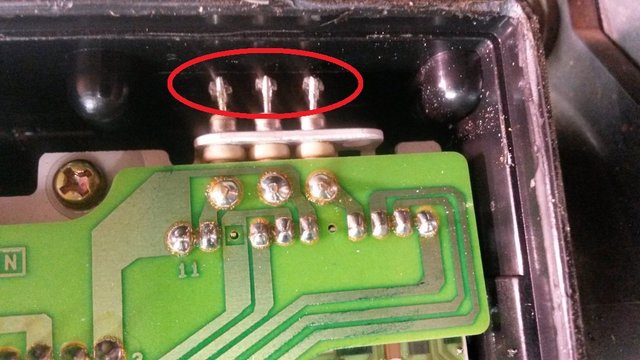

BeitragVerfasst am: 08.12.2020 22:17:00    Titel:
Wenn wir schon von Y61 2.8 LMM sprechen...
Manchmal sind nur drei kalte Lötstellen zu nachlöten.
