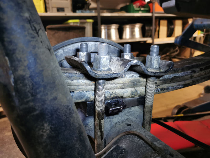

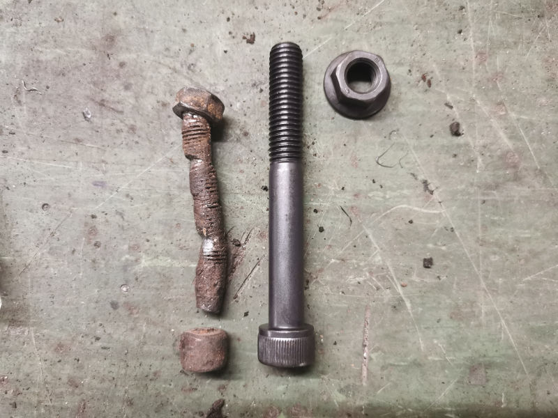

Mittlerweile wurde der Herzbolzen durch eine 12.9er M10 Schraube ersetzt. Der alte Herzbolzen hatte nur 8mm Durchmesser (5/16") während die Bohrlöcher in den Blattfedern 10,5mm haben. Möglicherweiße lag hier schon ein Fehler vor.

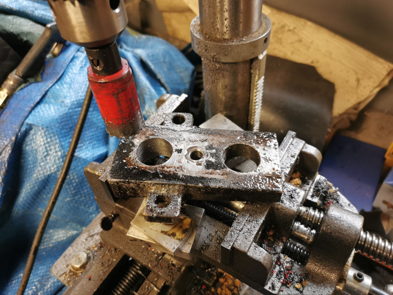

Weiters wurden die Korrekturkeile mit "Ohrwascheln" versehen um ein herausrutschen zu verhindern, sollte der Herzbolzen wider Erwarten nocheinmal abscheren. Bei der Gelegenheit wurden auch ein paar Gramm überflüssiges Material entfernt.
Die Achse wurde anschließend wieder nach Werksangaben mit 200Nm an den Federbriden montiert.

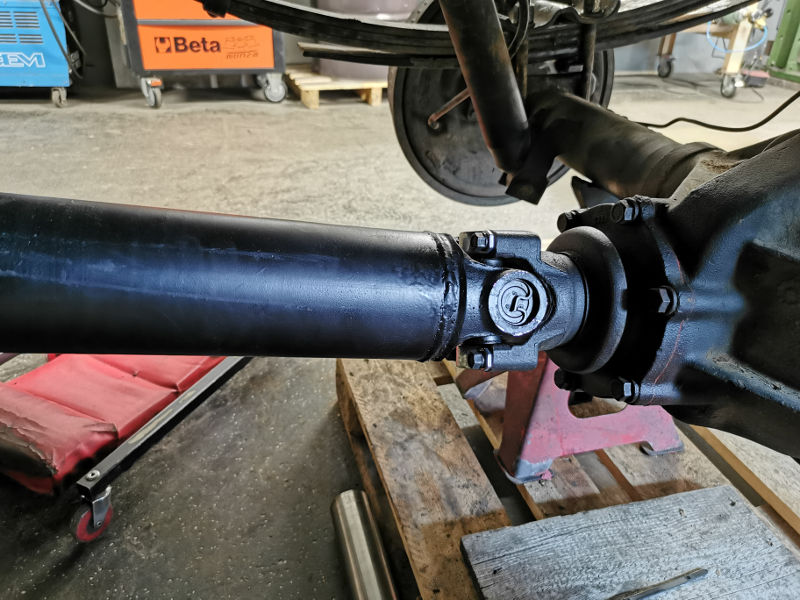

Die Kardanwelle bekam ich am Dienstag von der Reparatur zurück, bei der Gelegenheit wurde auch der Pinion Support gegen die Achse abgedichtet. Entgegen der Angaben im Manual dichten die Stahl-Shims alleine nicht ab, der Bereich um die Trennstelle war bei mir immer Ölgetränkt.
