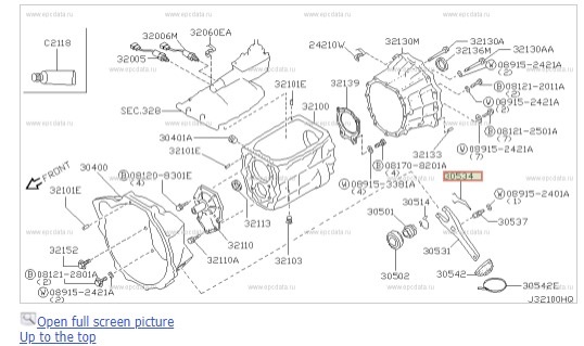

Hi,
im Kupplungsarm gibt es zwei Schlitze, in denen die Nasen dieser Klammer sitzen. Ein dünnes Stück Draht - ist mir aber schon mal aus der Nase gerutscht und macht dann Geräusche. Konnte man durch die Öffnung in der Glocke für den Kupplungsarm wieder einsetzen.
Welche Funktion hat das Ding überhaupt?
Müsste die sein:
https://www.ebay.de/itm/183747492966
Danke

Die Spange fixiert die Kupplungsgabel auf der Lagerkugel 30537.
Rein theoretisch sollte die Gabel wenig Spiel haben, um verrutschen zu können. Theoretisch...
Ziemlich arbeitsreicher "kleiner" Fehler, weißt ja selber was das heißt das zu korrigieren...
Von außen wirst Du da wohl nicht drankommen, ist bei allen Modellen schon ausgebaut etwas fummelig.
Starrachse, was sonst!

Doch ich konnte von außen die Nase wieder in den Schlitz schieben. Überlege gerade, ob ich zur Sicherheit einen Kabelbinder um den Arm und durch die Nasen der Klammer machen sollte. Dann kann sie nicht mehr weg

Na dann hast Du aber echt Glück gehabt. Die Spange hätte Dir bei dem Versuch auch ganz leicht wegfliegen können
in die Kupplungsglocke...
Wenn der Federstahl nicht ermüdet ist sollte er ohne weitere Basteleien halten.
Ist vermutlich beim Einbau nicht ganz eingerastet und wieder abgerutscht.
Die Spangen halten bei meinen deutlich älteren Fahrzeugen immer noch ohne Probleme.

Ich mache das mit dem Kabelbinder. Dann kann die Nase der Spange nicht mehr aus dem Schlitz raus. Wäre echt traurig, die ganze Arbeit umsonst wegen sowas. Da kann ich nicht mehr ohne halben Herzinfarkt die Kupplung treten. Hau mich, ich bin der Frühling
Das hat sich quasi ohne Kraftaufwand dahin schieben lassen.
