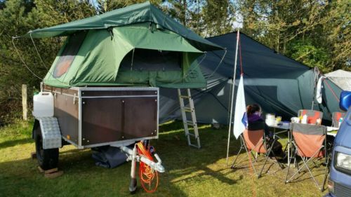

für Offroad-Treffen und Veranstaltungen habe ich einen Dachzelt-Anhänger angeschafft.
Der Innenraum hat vier Abteile, zwei davon mit Bodenentlüftung. In diesen steht eine 11kg Gasflasche und eine Kühlbox. Ich möchte nun noch einen Klapptisch an der Außenwand montieren, auf dem dann ein Gaskocher stehen soll. Diesen möchte ich an eine Gassteckdose anschließen.
Hier meine Fragen: Da der Hänger nicht bewohnt ist (ich liege ja darüber im Dachzelt), gelten die gleichen Regeln wie im Wohnwagen? Kann ich die Steckdose mit einem flexiblen Schlauch anschließen oder muss ich eine feste Leitung verlegen?

Sinnvoll wäre es, wenn Kühlbox und Gasflasche NICHT im gleichen, sondern in unterschiedlichen Abteilen stünden.
Überhaupt wäre es angebracht, im Abteil der Gasflasche KEINERLEI Stromführung zu haben, das kann Dir u. U. einen heißen Hintern ersparen.
Bei dauerhaft verlegten Gasleitungen sind soweit möglich feste Rohre vorzuziehen.

die Kühlbox und die Gasflasche stehen in zwei benachbarten Abteilen; soweit also okay; Strom im Hänger ist keiner, brauche ich auch nicht. Was spricht gegen flexible Schläuche?
Meine Idee war bisher, an der Flasche einen 2-fach Abgang zu montieren, Box mit Schlauch an den ersten Abgang, am zweiten Abgang Schlauch zur Steckdose.

Oh, du hast eine gasbetriebene Kühlbox?
Die steht dann vermutlich in dem anderen Abteil, was nach unten offen ist, richtig?
Gegen flexible Schläuche spricht die Scheuergefahr. Die könntest Du natürlich auch dadurch minimieren, indem Du die Gasschläuche in Wellrohr verlegst, aber optimal finde ich das auch nicht.

auch das Abteil mit der Box hat eine Bodenentlüftung; da es von der Gasflasche zur Lage der Gassteckdose nur ca. 40cm sind, werde ich die Verbindung mit einem flexiblen Schlauch herstellen; da ist nichts im Weg, was scheuern könnte.
Abgenommen werden muss die Installation nicht; so die Auskunft von der hiesigen Prüfstelle; ist kein Wohnmobil oder Wohnwagen, das Dachzelt gilt als Ladung.
