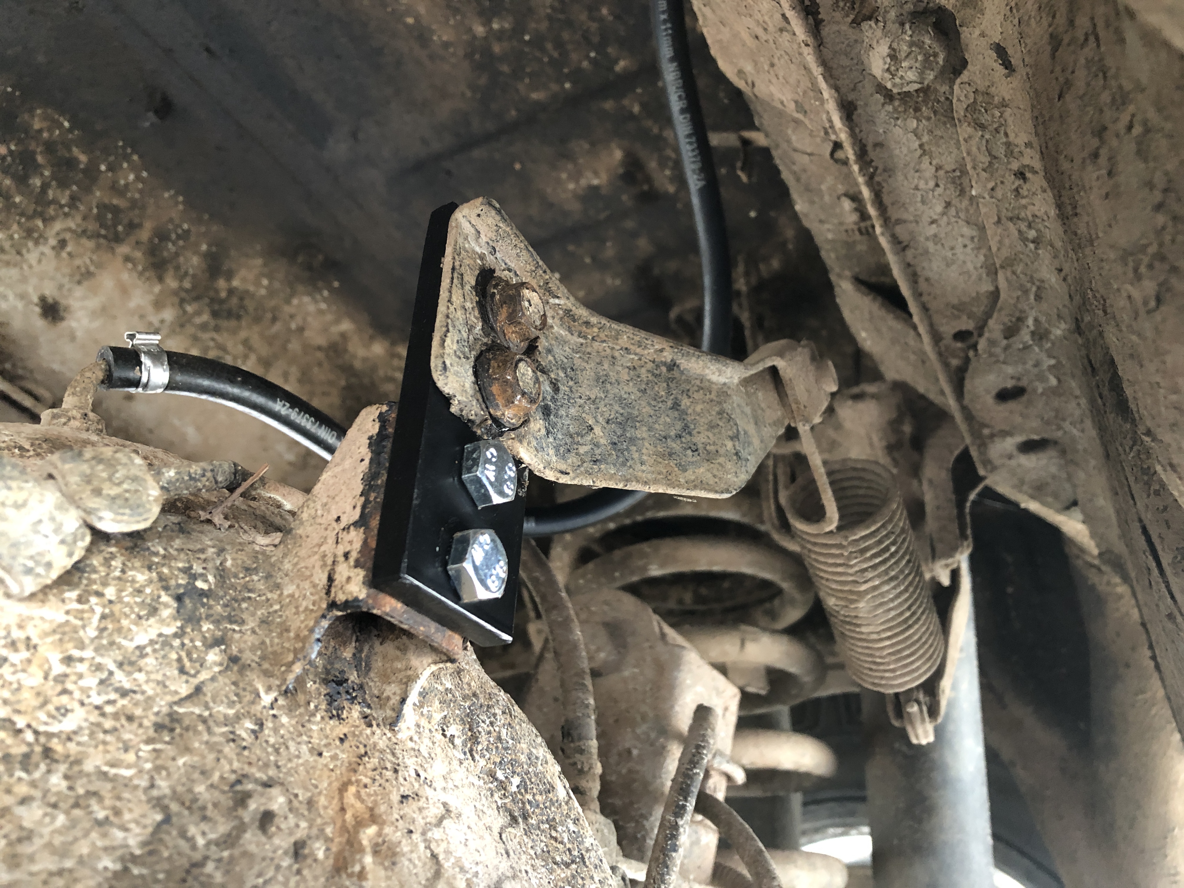

BeitragVerfasst am: 11.07.2021 11:17:49    Titel: Lösung
Hallo zusammen,
wie im letzten Beitrag versprochen noch die Rückmeldung.
Der "Hebel" wurde nun mittels Flacheisen um 50 mm höhergelegt. Die Bremsleistung und die notwendige Pedalkraft ist um Lichtjahre besser geworden. Die Feder hat nun sowas wie eine Vorspannung und wenn das Fahrzeug beladen wird ändert sich auch die Federlänge...
Auf trockenem Untergrund war das blockieren der Hinterachse nicht möglich, nass muss noch getestet werden.
Zu dem Flacheisen:
Länge 90 mm, Breite 35 mm, Stärke 10 mm, Abstand unterste Bohrung (Mitte) zur Unterkante 10 mm, Abstand zwschen erster und zweiter Bohrung 20 mm. Abstand zwischen unterster und dritter Bohrung 50 mm.
Die beiden oberen Bohrungen für den Hebel sind direkt mit M8 Gewinde und nehmen die originalen Schrauben auf (Regelgewinde).

BeitragVerfasst am: 12.07.2021 06:29:34    Titel:
Wie lang ist momentan deine Feder?
Nissandine
Mit dabei seit Mitte 2015
...und hat diesen Thread vor 1805 Tagen gestartet!
1. Nissan Patrol GR Y60
BeitragVerfasst am: 15.08.2021 13:47:10    Titel:
Die Länge über alles liegt bei etwa 205 mm.
Der Patrol ist aber auch schon gut beladen: Dachzelt und Reiseausrüstung, bis auf Kleidung und Futter ist eigentlich alles bereits eingeladen.
