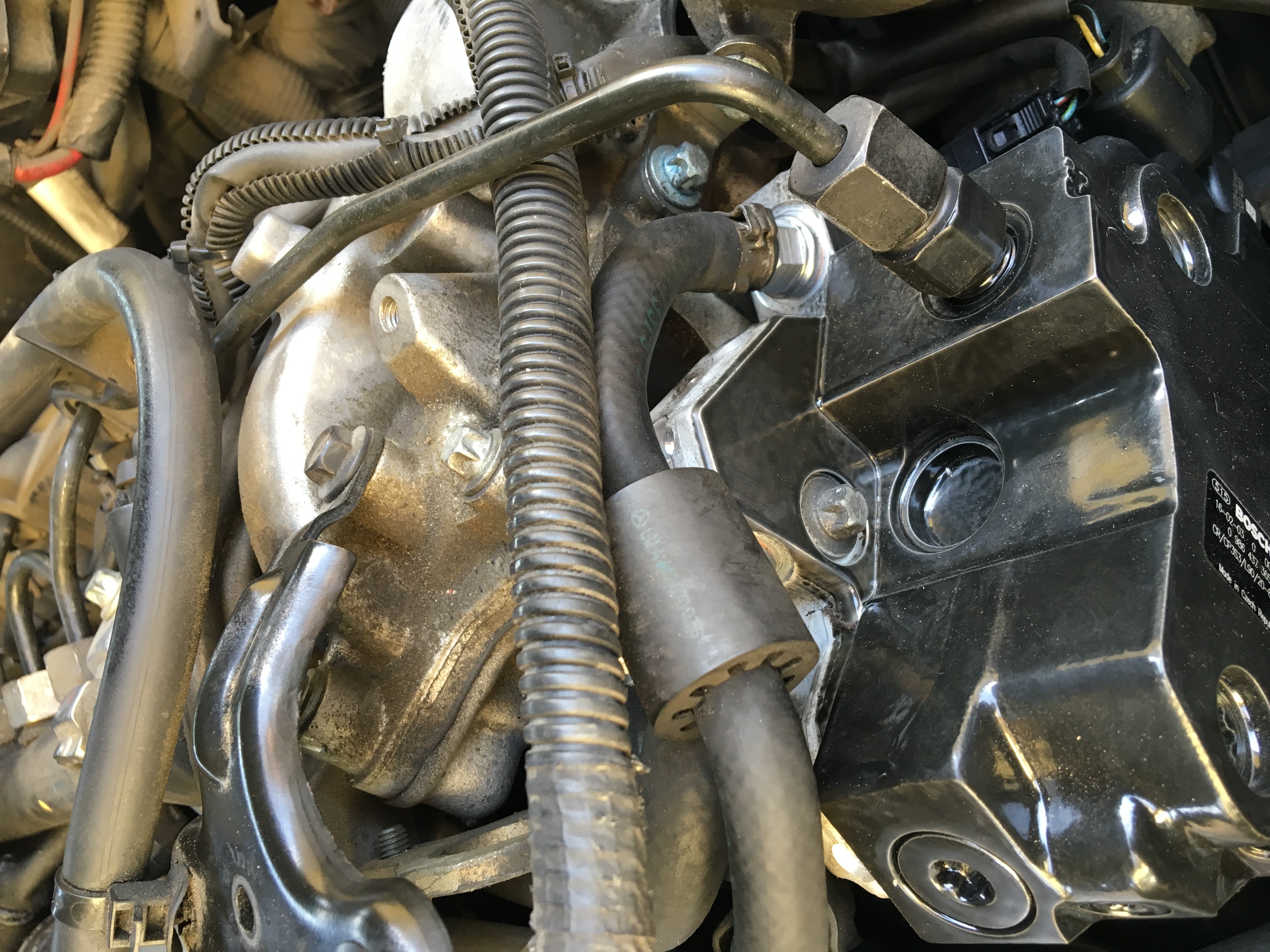

Verfasst am: 23.07.2021 08:26:47 Titel: |
So sieht die Hochdruckpumpe aus (auf den Bildern schon die neue Ersatzpumpe). Die Grundplatte löst sich gerne vom eigentlichen Pumpenkörper. Deshalb genau anschauen, wenn der kleinste Riß erkennbar ist, nicht wieder einbauen.
idS Daniel
