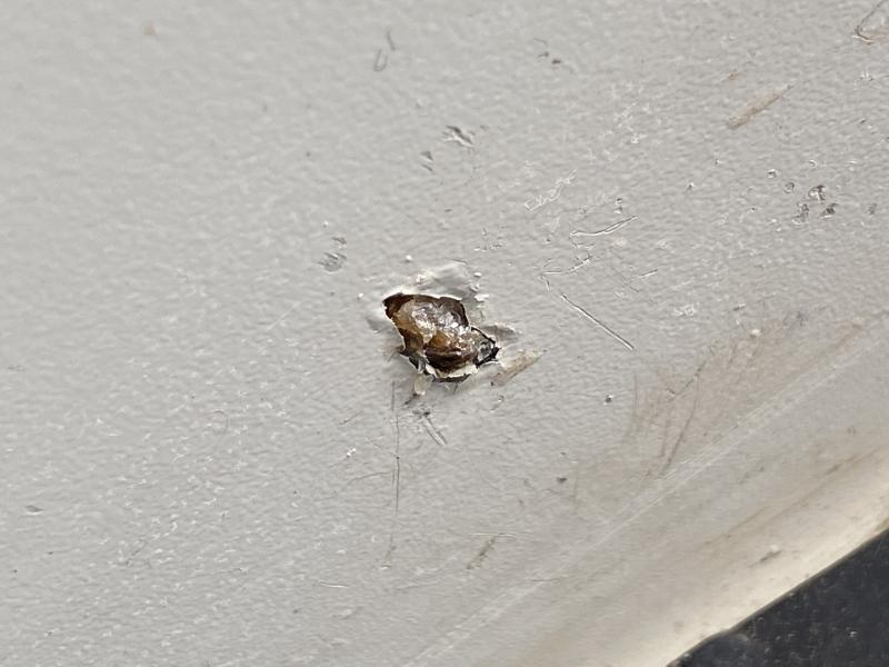

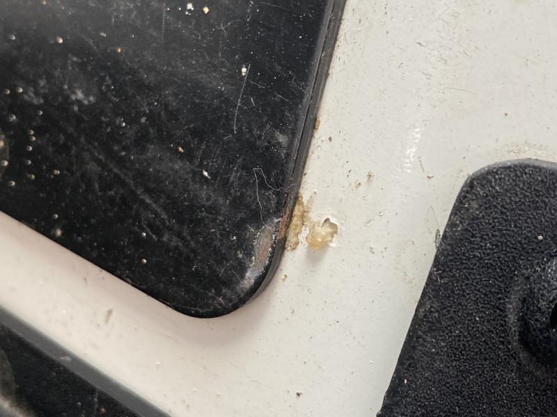

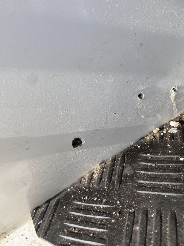

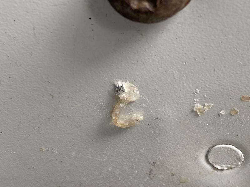

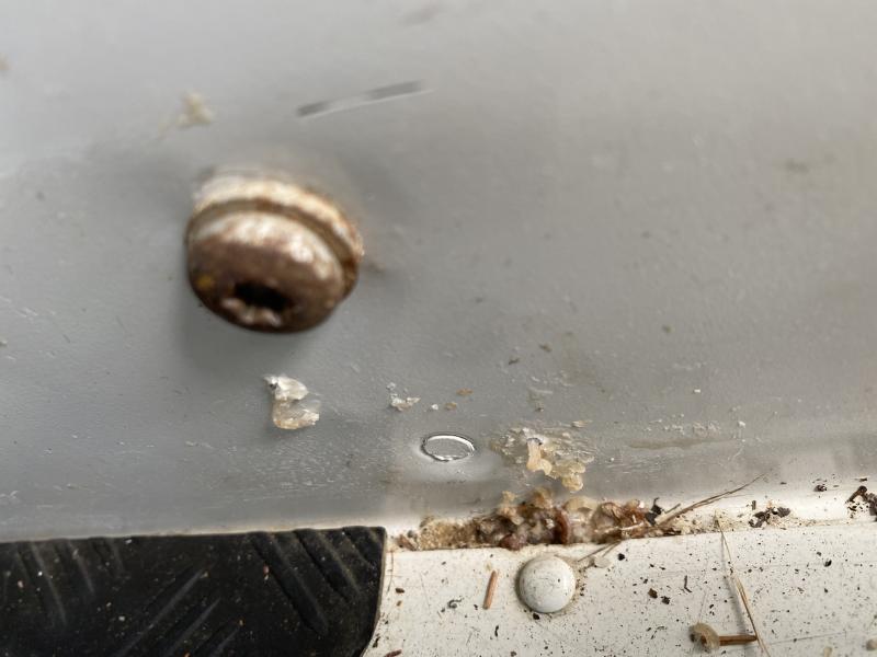

Frage an Euch ... hab heut nach längerer Zeit mal wieder hinten in den Laderaum von meinem Defender geschaut und bin hab eigenartige Veränderungen auf der Blechoberfläche bei den Radkästen festgestellt.
Da wachsen aus dem Blech so eigenartige Formen? Ist das Aluminium Korrosion? Wenn ja, wie krieg ich das schnell wieder weg?
Danke für Eure Tipps.

Korrodiertes Alu ist ein weißsilbriges Puder, bei dir scheint es an den Lochrändern zu gammeln, ist das Konservierungsfett was die Würste macht ?
Waren da Einbauten mit Stahlschrauben befestigt, was die Korrosion ausgelöst hat ?
Erste Hilfe ist erstmal allen Gammel weg machen und die Stellen dann mit etwas Farbe versiegeln.
Zum Thema Sanierung gibt's zig Beiträge bei blacklandy....
